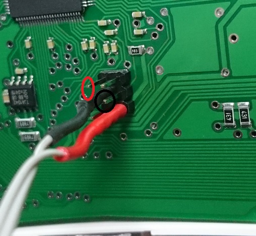

KlaSSiK06 Опубликовано 19 января, 2015 Автор Поделиться Опубликовано 19 января, 2015 В 19.01.2015 в 09:37, AndreyMax сказал: панелей есть несколько видов с разным местом расположение пробега в дампе ваш прибор правит только один вид понятно...пока значит подожду,пока апеловцы родят...спасибо Ссылка на комментарий Поделиться на другие сайты Поделиться

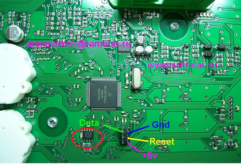

alexir Опубликовано 19 января, 2015 Поделиться Опубликовано 19 января, 2015 В 19.01.2015 в 08:36, KlaSSiK06 сказал: панель 2172-3801010-20 питание- приора подключил как гранту,на по5 нажимаю залить и он тухнет... включаю питание,загорается пробег и через несколько секунд то,что на фото что я делаю не так? судя по фото подключение неверное на BDM разъеме Ссылка на комментарий Поделиться на другие сайты Поделиться
AndreyMax Опубликовано 19 января, 2015 Поделиться Опубликовано 19 января, 2015 правильное подключение Ссылка на комментарий Поделиться на другие сайты Поделиться

AndreyMax Опубликовано 19 января, 2015 Поделиться Опубликовано 19 января, 2015 пробег в панелях может быть в явном виде и в hex , ПО правит только в явном виде в панели ,то что выложил картинку ,пробег в явном виде Ссылка на комментарий Поделиться на другие сайты Поделиться

димончик Опубликовано 19 января, 2015 Поделиться Опубликовано 19 января, 2015 (изменено) В 19.01.2015 в 08:36, KlaSSiK06 сказал: панель 2172-3801010-20 питание- приора подключил как гранту,на по5 нажимаю залить и он тухнет... включаю питание,загорается пробег и через несколько секунд то,что на фото что я делаю не так? Хрен её знает!...Подобное может быть если запитываете щиток от дохлого аккумулятора.Но питание у вас 13.7В на фото. В 19.01.2015 в 09:41, KlaSSiK06 сказал: понятно...пока значит подожду,пока апеловцы родят...спасибо Долго ждать придеться.Похоже проект закрылся. В 19.01.2015 в 15:00, ZVUK сказал: Разьем.Просто ошибся человек. В 19.01.2015 в 09:20, megavolt79 сказал: Нормально ПО-5 делает эту доску, правильно говорят нужно проверять на авто. Значит этот вариант не делает. Изменено 19 января, 2015 пользователем димончик Ссылка на комментарий Поделиться на другие сайты Поделиться

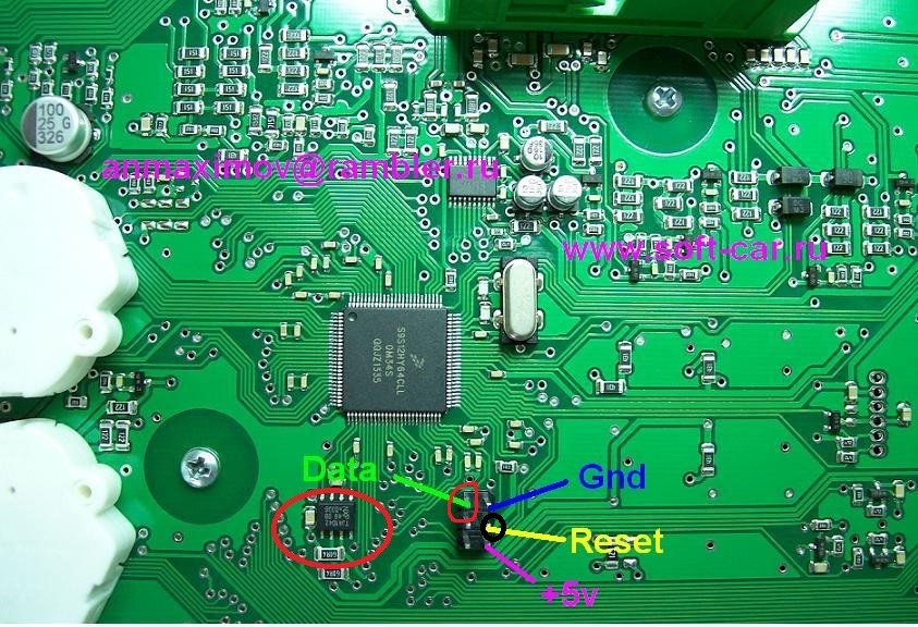

sergeiii Опубликовано 19 января, 2015 Поделиться Опубликовано 19 января, 2015 (изменено) В 19.01.2015 в 08:36, KlaSSiK06 сказал: панель 2172-3801010-20 питание- приора подключил как гранту,на по5 нажимаю залить и он тухнет... включаю питание,загорается пробег и через несколько секунд то,что на фото что я делаю не так? Сейчас посмотрел твою подключку !к бдм ! КУДА ! ТЫ ПРОВОДА ВТУЛИЛ ? бля это всё невнимательность ! А потм ПО-5 ВИНОВАТ ? Андрей тебе и БДМ расписал ! куда глаза глядят Изменено 19 января, 2015 пользователем sergeiii Ссылка на комментарий Поделиться на другие сайты Поделиться
димончик Опубликовано 19 января, 2015 Поделиться Опубликовано 19 января, 2015 В 19.01.2015 в 18:25, sergeiii сказал: Андрей тебе и БДМ расписал ! куда глаза глядят Тоже инетересно.Исходя из каких умозаключений можно так подключиться? Красный,ладно на +5В(красный же)! А черный почему именно туда?Ведь на распиновке там пусто?....п.с.Сергей молодец,что заметил ошибку! Ссылка на комментарий Поделиться на другие сайты Поделиться
KlaSSiK06 Опубликовано 19 января, 2015 Автор Поделиться Опубликовано 19 января, 2015 (изменено) В 19.01.2015 в 18:25, sergeiii сказал: мне сказали,как гранту,я и подключил))) в общем надо так как тут на фото?если да,то сейчас клиент прилетит)))проверим димончик , поводу проекта не знаю,недавно вышла новая прошивка на нексию я прошу меня понять,просто сейчас делаю два мотора(порш 4.5 ,мазда 2.0) за запчасти отвечаю я,ищу самые выгодные варианты,кроме этого учусь ставить секционные ворота(сегодня пол дня мудился) плюс основная работа и подработки...просто нет времени углубиться в эту тему с головой!!спасибо за понимание... Изменено 19 января, 2015 пользователем KlaSSiK06 Ссылка на комментарий Поделиться на другие сайты Поделиться

димончик Опубликовано 19 января, 2015 Поделиться Опубликовано 19 января, 2015 В 19.01.2015 в 19:08, KlaSSiK06 сказал: мне сказали,как гранту,я и подключил))) Все верно.В меню нужно выбрать Гранту. Ссылка на комментарий Поделиться на другие сайты Поделиться
sergeiii Опубликовано 19 января, 2015 Поделиться Опубликовано 19 января, 2015 (изменено) В 19.01.2015 в 19:08, KlaSSiK06 сказал: мне сказали,как гранту,я и подключил))) в общем надо так как тут на фото?если да,то сейчас клиент прилетит)))проверим Правильно сказали ! как гранту ! ( ЛАДА 2190-00 ) а ты как подключил ? как фиг знает что ! у приоры и гранты БДМ развёнуты по разному разверни щиток в верх ногами и подключай и не вздумай на БДМ ПИТАНИЕ ПОДОВАТЬ ! Изменено 19 января, 2015 пользователем sergeiii Ссылка на комментарий Поделиться на другие сайты Поделиться
