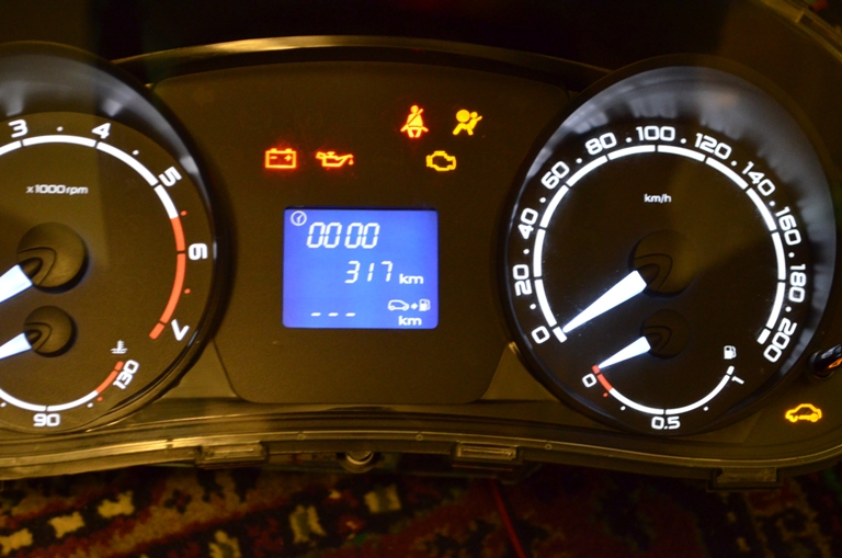

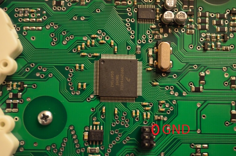

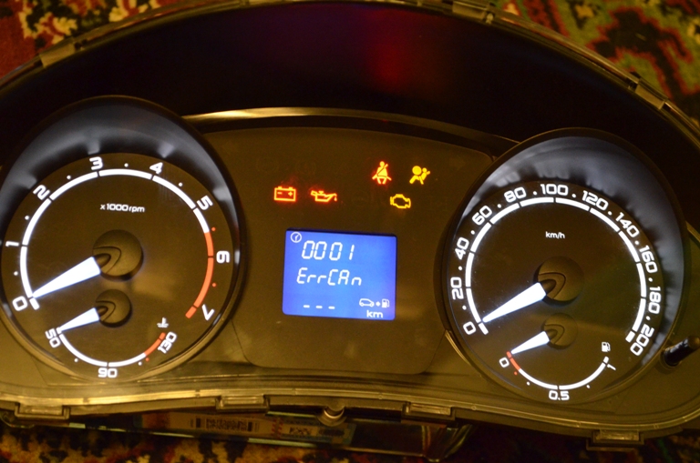

sergeiii Опубликовано 21 января, 2015 Поделиться Опубликовано 21 января, 2015 (изменено) У тебя щиток такой ? сохрани свой дамп .И залей вот этот мой дамп и всё будет нормально , 9S12HY64 DFLASH-2607км2014г. приора-2.bin Write Eeprom 9S12HY (8-bit)-317км-2014г.приора-2.bin Изменено 21 января, 2015 пользователем sergeiii Ссылка на комментарий Поделиться на другие сайты Поделиться
Alex 23 Опубликовано 21 января, 2015 Поделиться Опубликовано 21 января, 2015 (изменено) 2607км. - правильный оригинальный дамп. Будет запоминать каждый километр, можно снимать клемму. 317км. - дамп, покалеченный шайтан-коробкой. Скорее всего, после снятия клеммы пробег будет обнуляться на 317км. Совет шиномонтажника: залей в приору чужой дамп и потом думай, почему машина не заводится. Изменено 21 января, 2015 пользователем Alex 23 Ссылка на комментарий Поделиться на другие сайты Поделиться

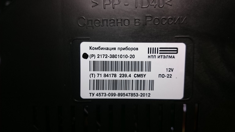

KlaSSiK06 Опубликовано 21 января, 2015 Автор Поделиться Опубликовано 21 января, 2015 У тебя щиток такой ? сохрани свой дамп .И залей вот этот мой дамп и всё будет нормально , нет,я писал чуть выше - в конце у меня 20 ,эта приора на робот коробке Alex 23 мне ставить 0 и больше не лезть ПО5 в эти панели? Ссылка на комментарий Поделиться на другие сайты Поделиться

sergeiii Опубликовано 22 января, 2015 Поделиться Опубликовано 22 января, 2015 2607км. - правильный оригинальный дамп. Будет запоминать каждый километр, можно снимать клемму. 317км. - дамп, покалеченный шайтан-коробкой. Скорее всего, после снятия клеммы пробег будет обнуляться на 317км. Совет шиномонтажника: залей в приору чужой дамп и потом думай, почему машина не заводится. 'Alex 23 , сегодня специально ездил к этому мужику которому я делал эту приору , снимал клемму 3 раза и всё нормально ! пробег не обнуляется ! так что дуру не гони ! Ссылка на комментарий Поделиться на другие сайты Поделиться
sergeiii Опубликовано 22 января, 2015 Поделиться Опубликовано 22 января, 2015 http://youtu.be/Z_08xWMEUqw спасибо,всё заработало!!! теперь надо думать,что приобретать,чтобы в дальнейшем не было таких проблем... Вот дамп на твой щитокприора-2_HY64_2172-3801010-20_52346km_Dflash-.bin Ссылка на комментарий Поделиться на другие сайты Поделиться
Alex 23 Опубликовано 22 января, 2015 Поделиться Опубликовано 22 января, 2015 (изменено) 'Alex 23 , сегодня специально ездил к этому мужику которому я делал эту приору , снимал клемму 3 раза и всё нормально ! пробег не обнуляется ! так что дуру не гони ! Значит мужик уже проехал более 100 км. после смотки. Если читаете через слово то что я пишу - ну, это не моя проблема. Выше я всё верно написал и про защиту, и про неправильные кальки в шайтанках. Читайте если интересно и поймёте что есть что. По крайней мере мой совет помог человеку и пробег теперь сохраняется нормально. Потому что шайтанка может только ноль правильно поставить, остальные пробеги пишет неправильно, возможны глюки, но может быть не на всех версиях ПО. На некоторых версиях ПО глюки точно есть, вот человек и попал на глюг. А если считать правильно вручную - глюков не будет. Изменено 22 января, 2015 пользователем Alex 23 Ссылка на комментарий Поделиться на другие сайты Поделиться
sergeiii Опубликовано 22 января, 2015 Поделиться Опубликовано 22 января, 2015 Значит мужик уже проехал более 100 км. после смотки. Если читаете через слово то что я пишу - ну, это не моя проблема. Выше я всё верно написал и про защиту, и про неправильные кальки в шайтанках. Читайте если интересно и поймёте что есть что. По крайней мере мой совет помог человеку и пробег теперь сохраняется нормально. Потому что шайтанка может только ноль правильно поставить, остальные пробеги пишет неправильно, возможны глюки, но может быть не на всех версиях ПО. На некоторых версиях ПО глюки точно есть, вот человек и попал на глюг. А если считать правильно вручную - глюков не будет. Если бы человек сразу бы правильно подключил ! то глюков ни каких бы и не было ! почитай внимательно тему ! и его эксперименты с подключкой , больше сотни этих панелей сделал и не разу такой хрени не было , дампы могу предоставить . Вот смотри как iPROG+ дамп затирает и ни чего клемму снял пробег не изменился !приора-2_HY64_2172-3801010-20_52346km_Dflash-.bin 2347 приоа-2.bin Ссылка на комментарий Поделиться на другие сайты Поделиться
