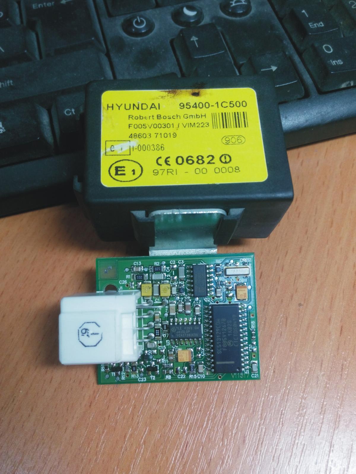

ermak2222 Опубликовано 20 января, 2015 Автор Поделиться Опубликовано 20 января, 2015 Дамп с донора не помог. Симптомы те же. Продиагностировали машину с электриком жалуется на блок усилителя под рулем. Коды ошибок не помню. Фото прилагаю. Кто знает как решить проблему с этим блочком буду признателен. Ссылка на комментарий Поделиться на другие сайты Поделиться
cirax2004 Опубликовано 20 января, 2015 Поделиться Опубликовано 20 января, 2015 Ну дамп то у Вас нормальный,3 ключа там лежат.Попробуйте антенну пропаять,бывает у этих машин проблема. Ссылка на комментарий Поделиться на другие сайты Поделиться
ermak2222 Опубликовано 20 января, 2015 Автор Поделиться Опубликовано 20 января, 2015 Ну дамп то у Вас нормальный,3 ключа там лежат.Попробуйте антенну пропаять,бывает у этих машин проблема. Понял буду пробывать. Спасибо. Ссылка на комментарий Поделиться на другие сайты Поделиться
cirax2004 Опубликовано 20 января, 2015 Поделиться Опубликовано 20 января, 2015 Понял буду пробывать. Спасибо. Стоп...Херню я тебе наплел.Там разьем на антенне мозги кочкает,нет там никакой пайки Ссылка на комментарий Поделиться на другие сайты Поделиться
za-bey Опубликовано 20 января, 2015 Поделиться Опубликовано 20 января, 2015 (изменено) ermak2222 я так понял ты не ответишь на мои вопросы (игноришь либо)? (в чём выражается слёт? Не заводится? Лампа при повороте ключа не загорается?) Хрена ты в дампах ковыряешься? Номера ошибок можешь выложить? P.S. Ладно, ковыряйся дальше. Бедная машина... Изменено 20 января, 2015 пользователем za-bey Ссылка на комментарий Поделиться на другие сайты Поделиться
