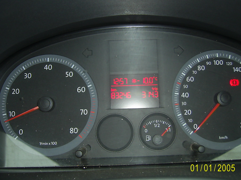

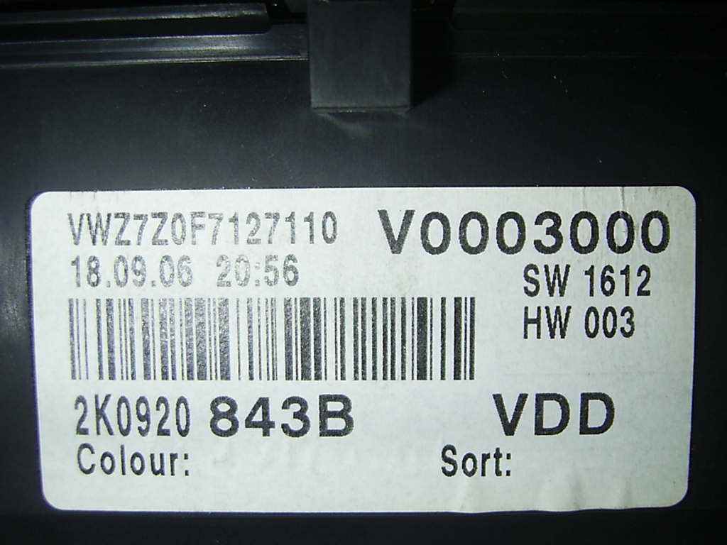

also Опубликовано 13 декабря, 2009 Поделиться Опубликовано 13 декабря, 2009 Да не такую, у тебя простая 2K0920843B, здесь - 1T0 920 854B. Неужели не видно разницы. Кстати, помимо памяти в щитке еще и проц имеется...., а в нем маска крипто, практически индивидуальная для каждого щитка. Так, что не прчитав проц и не вычислив маску, в ЕЕПРОМЕ здесь делать нечего. P.S. Да и год не надо прибавлять, твой щиток выпущен в первой половине 06 года. вот на днях заехал.специально сфоткал. 83246.rar Ссылка на комментарий Поделиться на другие сайты Поделиться
viytik Опубликовано 12 января, 2010 Поделиться Опубликовано 12 января, 2010 вот на днях заехал.специально сфоткал. На CDC3272 +24C32 могу посчитать если кому надо.Но не даром.Велком в лс. Ссылка на комментарий Поделиться на другие сайты Поделиться
