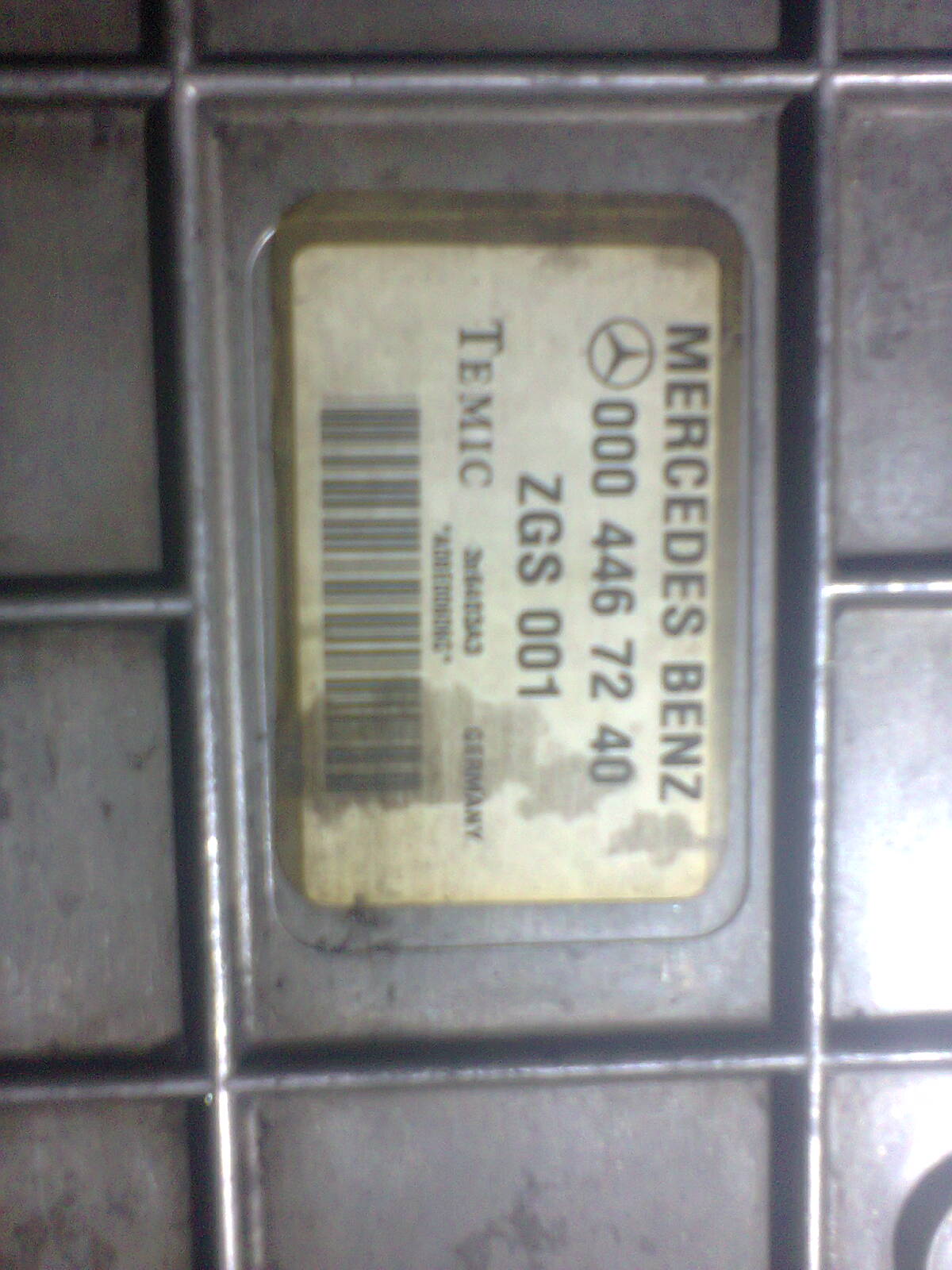

mehanic36 Опубликовано 21 января, 2015 Автор Поделиться Опубликовано 21 января, 2015 Привет ! Этого достаточно для определния номера софта?? Ссылка на комментарий Поделиться на другие сайты Поделиться
ромашишкин Опубликовано 21 января, 2015 Поделиться Опубликовано 21 января, 2015 приложите дамп 29F400-й. Ссылка на комментарий Поделиться на другие сайты Поделиться
