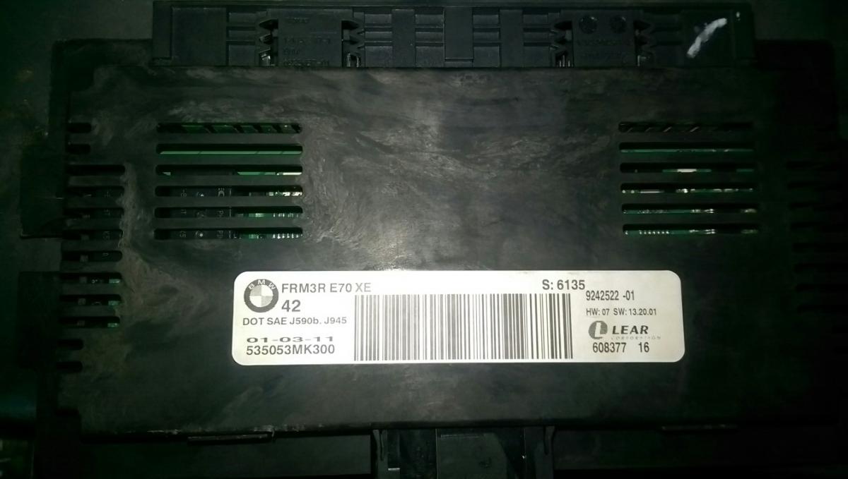

Доброго времени суток господа. Проблема в следующем: BMW X5 E70,2011 года выпуска,дизель.Не работают стеклоподъёмники,внутреннее освещение,часть наружнего освещения,и самое главное блок FRM не диагностируется(не выходит на связь).Предохранители все четыре целые.Что теперь можно сделать с этим блоком,кроме замены?
в frm часто нарушается конфигурация eee-dflash xeq384. прогер по моторолам и донорские дампы в помощь
Изменено пользователем den5
Есть X Prog , но что дальше делать я не знаю(
Так думаю,что надо перезалить eee и d-flash,а потом кодировать блок?
Проблема благополучно решена! Как выяснилось,после глубокого разряда АКБ,полностью куда-то исчезло содержимое eeprom,после заливки eeprom всё стало гут))) Огромное спасибо всем кто откликнулся,и особая благодарность rostikz! :post-6:

Блок ФРМ практически такой же как на фото у топик стартера.
Буквально отличаются 2 цифры.
Хардвар и софтвер один в один.
