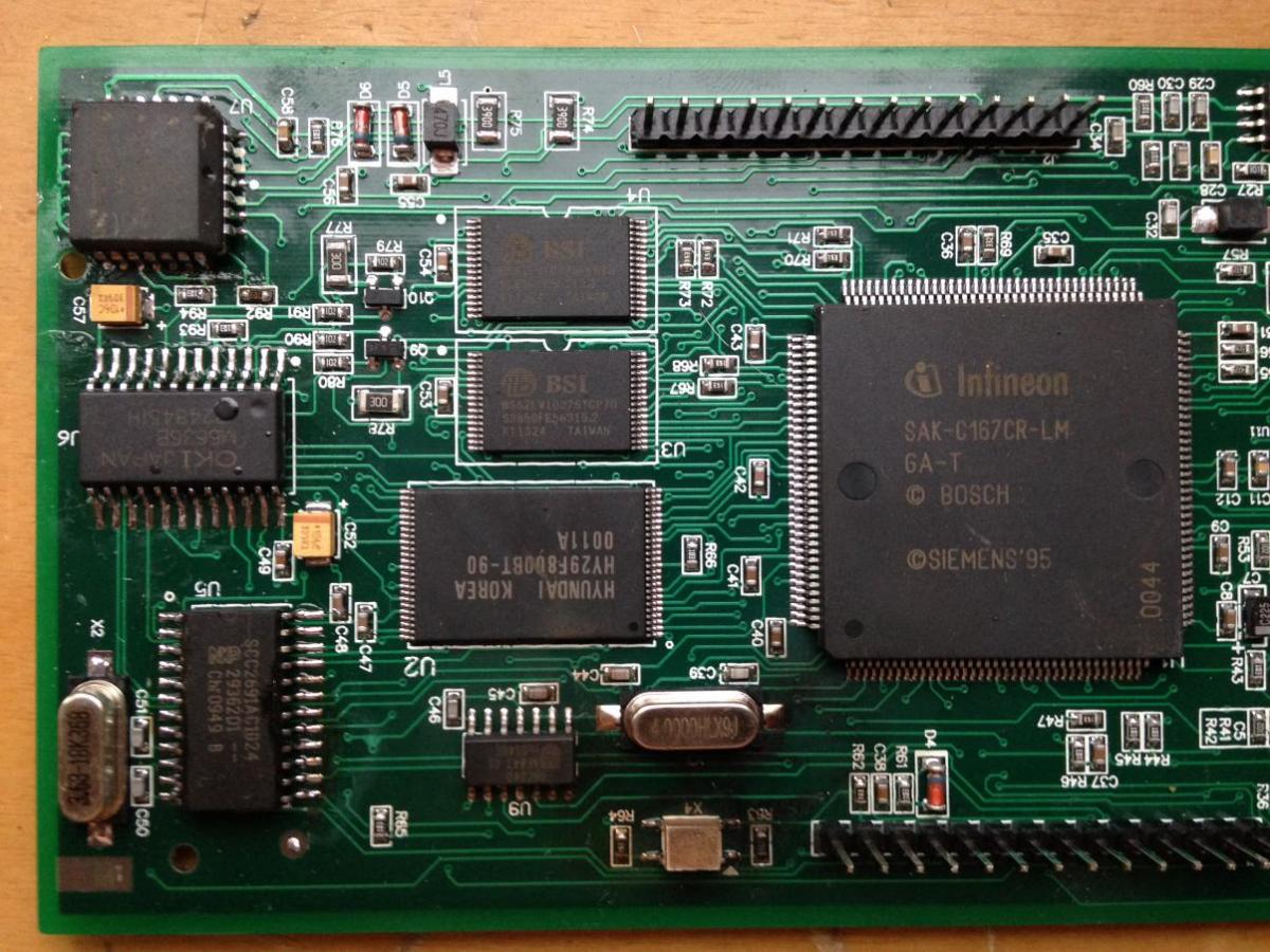

Raivo Опубликовано 17 марта, 2015 Поделиться Опубликовано 17 марта, 2015 еще фото Ссылка на комментарий Поделиться на другие сайты Поделиться

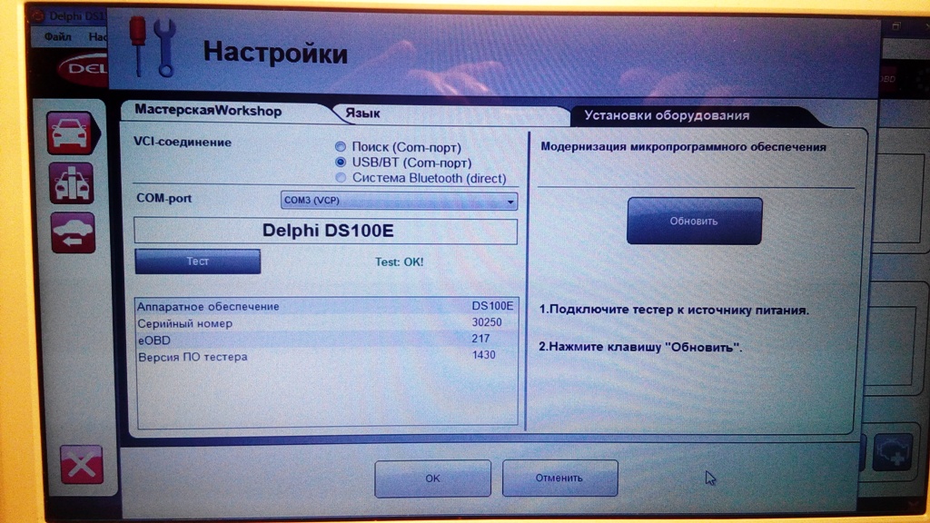

marso18rus Опубликовано 19 марта, 2015 Поделиться Опубликовано 19 марта, 2015 wow 5.00.3 (SnooperBT там прошивка firmware 1310) - пробовали прошить? Прбовал прошивать правда 5.00.8, но не получилось! Ссылка на комментарий Поделиться на другие сайты Поделиться
marso18rus Опубликовано 19 марта, 2015 Поделиться Опубликовано 19 марта, 2015 Прбовал прошивать правда 5.00.8, но не получилось! Испробовал все известные способы, походу буду возврвщать девайс китайцам. Ссылка на комментарий Поделиться на другие сайты Поделиться

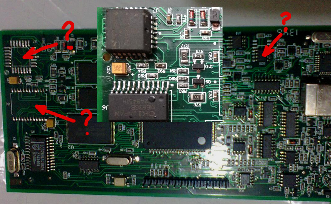

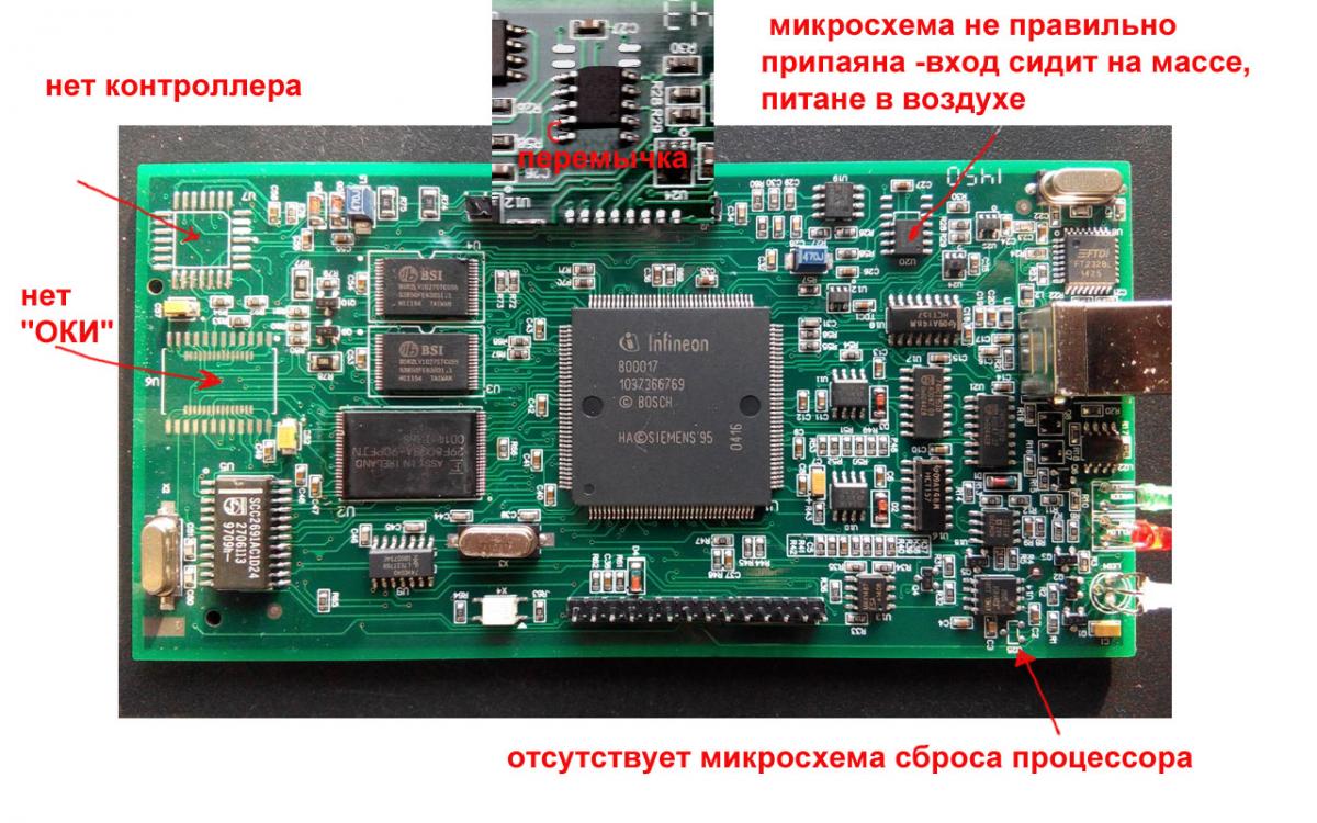

Raivo Опубликовано 19 марта, 2015 Поделиться Опубликовано 19 марта, 2015 У вас микруха неправльно припаяна, если тестер даже работал бы, то он на 50% функционален. так что диспут с китайцем полюбому. У меня был один золотистый -с прошивкой 1310 - ну точно также -автоком дельфи не берет- затыкется и все.. вообщем только 14.40 его все таки перепрошил и то с третьего раза, первый раз ну как обычно, второйраз тоже послал и на третий такое ощущение было что он колдует над прибором, потомкак начал его прошивать и прошил, теперь опять нормальношьется всеми программами версиями- чудеса какие то. Если возврат не получится тогда вручную придется прошиваться "на столе" Ссылка на комментарий Поделиться на другие сайты Поделиться

Raivo Опубликовано 20 марта, 2015 Поделиться Опубликовано 20 марта, 2015 (изменено) Походу так, пока с китайцами общаюсь, в прибор не полезу, если не договорюсь тогда придется попаять Китайцы следят за форумами, счас ремонтные ветки притухли, асся руки потирают и опять свою туфту начинают гнать, одно И ТОЖЕ по кругу сучьи дети. Лучше покупать прибор скажем такой отдельно, чтобы оки стоял. А эти три в одном и с разьемами разводилово полное, хотя все равно как то работать должен, но все равно -неприятно Изменено 20 марта, 2015 пользователем Raivo Ссылка на комментарий Поделиться на другие сайты Поделиться

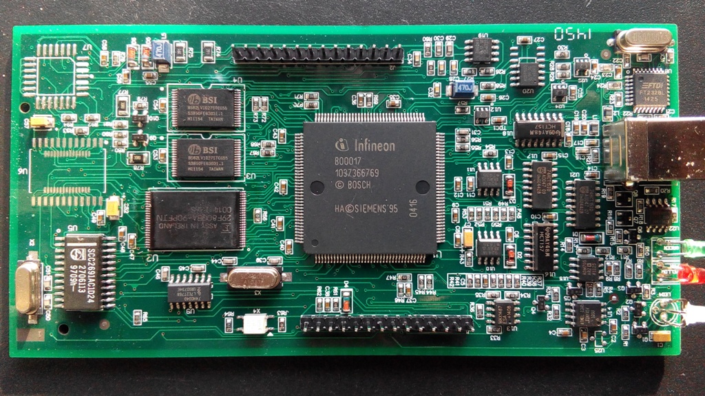

marso18rus Опубликовано 21 марта, 2015 Поделиться Опубликовано 21 марта, 2015 (изменено) У вас микруха неправльно припаяна, если тестер даже работал бы, то он на 50% функционален. так что диспут с китайцем полюбому. У меня был один золотистый -с прошивкой 1310 - ну точно также -автоком дельфи не берет- затыкется и все.. вообщем только 14.40 его все таки перепрошил и то с третьего раза, первый раз ну как обычно, второйраз тоже послал и на третий такое ощущение было что он колдует над прибором, потомкак начал его прошивать и прошил, теперь опять нормальношьется всеми программами версиями- чудеса какие то. Если возврат не получится тогда вручную придется прошиваться "на столе" Вот сделал качественные снимки, может кто что разглядит. Какая именно миккруха? И что такое 14.40? За ранее благодарю, за ответ. Изменено 21 марта, 2015 пользователем marso18rus Ссылка на комментарий Поделиться на другие сайты Поделиться

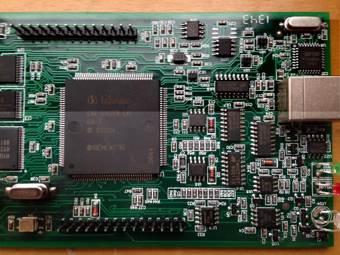

Raivo Опубликовано 21 марта, 2015 Поделиться Опубликовано 21 марта, 2015 (изменено) Вот сделал качественные снимки, может кто что разглядит. Какая именно миккруха? И что такое 14.40? За ранее благодарю, за ответ. Качество не достаточное чтобы разглядеть мелкие номиналы. Можно сделать мобильником с 5 мегапикс. если плату поделить на части, частенько китайцы не те номиналы впаивают. Но все равно уже видно чего не хватает, как мс перепоять правильно. И еще для сравнения что должно стоять на плате Короче тестер подлежит ремонту или возврату. Паять тут нечего - сначала недостоющие элементы надо купить, а это как минимум 50 евро и то еще не известно рабочие они будут или нет? На этом нашу так сказать непонятную беседу заканчиваю, уж больно все нежные в этой ветке собрались и непонятливые. Изменено 21 марта, 2015 пользователем Raivo Ссылка на комментарий Поделиться на другие сайты Поделиться

Sid@r Опубликовано 27 марта, 2015 Поделиться Опубликовано 27 марта, 2015 А не могли бы дать номиналы недостоющего контроллеера , а то на фото не видно ? Ссылка на комментарий Поделиться на другие сайты Поделиться
Raivo Опубликовано 31 марта, 2015 Поделиться Опубликовано 31 марта, 2015 (изменено) А не могли бы дать номиналы недостоющего контроллеера , а то на фото не видно ? Xc68hc58eia учтите что в автокоме на плате не все ножки припаиваются имею ввиду на закрашенные площадки Изменено 31 марта, 2015 пользователем Raivo Ссылка на комментарий Поделиться на другие сайты Поделиться
honda2w Опубликовано 25 января, 2016 Поделиться Опубликовано 25 января, 2016 вечер добрый потскажыте получил автоком cdp pro серийник 30250 двух платник вскрыл нету оки чипа и контролера Xc68hc58eia потскажыте за што отвечает етот контролер и будет работать прибор без етого контролера Ссылка на комментарий Поделиться на другие сайты Поделиться

bjoy Опубликовано 2 февраля, 2016 Поделиться Опубликовано 2 февраля, 2016 вечер добрый потскажыте получил автоком cdp pro серийник 30250 двух платник вскрыл нету оки чипа и контролера Xc68hc58eia потскажыте за што отвечает етот контролер и будет работать прибор без етого контролера да работать будет,только с определенными моделями авто и не все блоки видит.я тоже такой имею сканер но докупил чип ,контролерXc68hc58eia лучше такие сканеры возвращать.Все данные найдешь в datashit. У вас установлена микросхема сброса микропроцессора adm 813? Ссылка на комментарий Поделиться на другие сайты Поделиться
