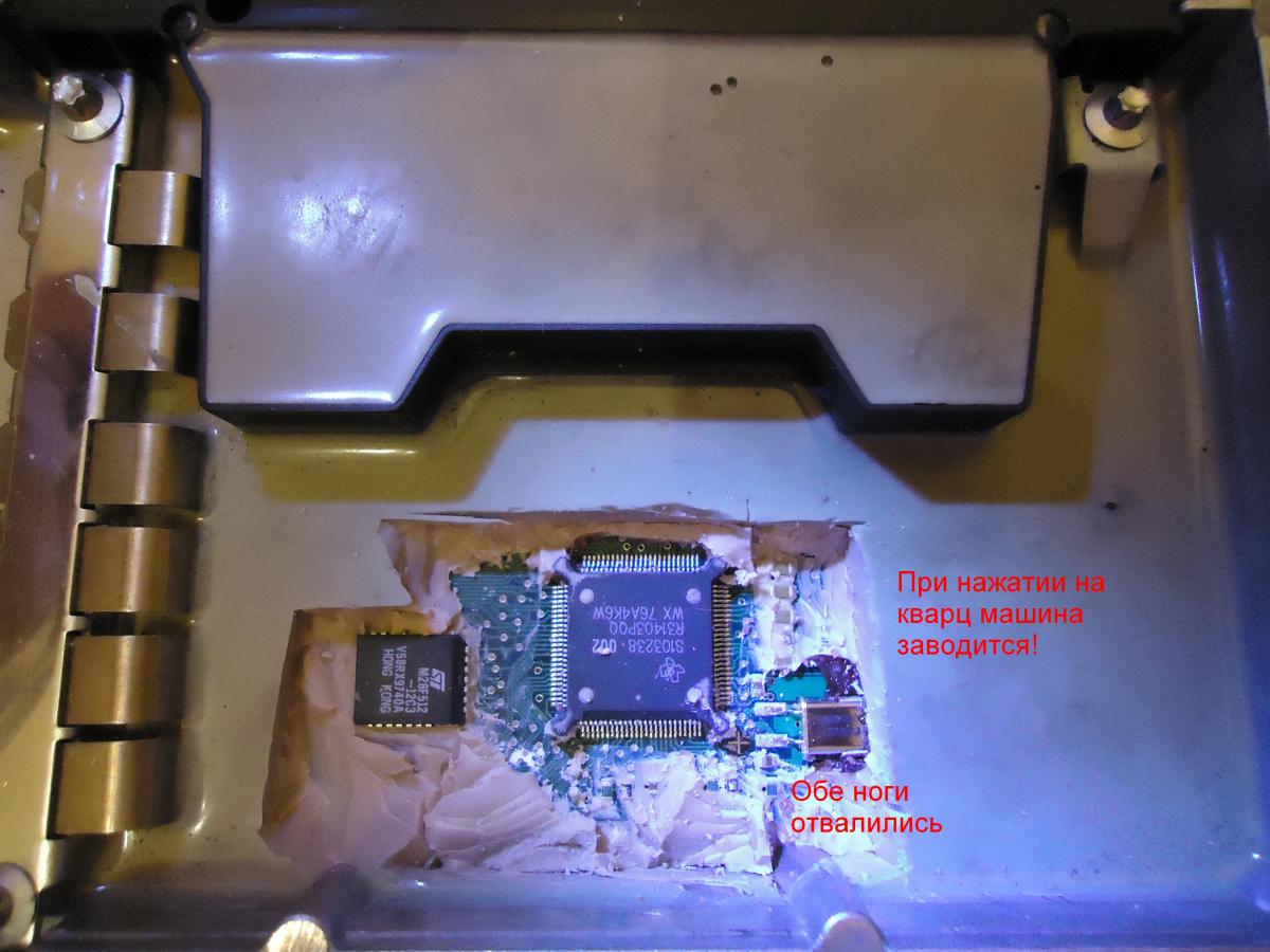

Frenk Опубликовано 24 января, 2015 Поделиться Опубликовано 24 января, 2015 (изменено) Если ВЫ имеете ввиду этот проц и эту машину S40, то читал и писал без проблем,именно по этому мануалу,который приложил выше!!! А вот и блок,который я лично делал!!! Изначально отвалился кварц,при нажатии на компаунд в районе кварца машина заводилась! Клиент захотел удалить иммо навсегда,дабы избежать дальнейших косяков,машина ездит до сих пор! Если занимаетесь плотно иммо,то должны знать, первое:как читать и писать этот TMS(не выпаивая!), если выпаять и на панельку,то не прочитаете,второе: поправить 4 байта на запрос иммо!!! Повторюсь... машина ездит до сих пор!!! УВАЖАЕМЫЙ!!! Изменено 24 января, 2015 пользователем Frenk Ссылка на комментарий Поделиться на другие сайты Поделиться

vovas767 Опубликовано 24 января, 2015 Автор Поделиться Опубликовано 24 января, 2015 И не прокатит! Читать надо TMS а не 512! Вот мануал, только тогда можно сделать иммо офф!!! А eeprom в иммушнике битый, вообще иммо 3 там дамп в крипте!!! спасибо хоть 1 нашелся добрый человек Если ВЫ имеете ввиду этот проц и эту машину S40, то читал и писал без проблем,именно по этому мануалу,который приложил выше!!! А вот и блок,который я лично делал!!! Изначально отвалился кварц,при нажатии на компаунд в районе кварца машина заводилась! Клиент захотел удалить иммо навсегда,дабы избежать дальнейших косяков,машина ездит до сих пор! Если занимаетесь плотно иммо,то должны знать, первое:как читать и писать этот TMS(не выпаивая!), если выпаять и на панельку,то не прочитаете,второе: поправить 4 байта на запрос иммо!!! Повторюсь... машина ездит до сих пор!!! УВАЖАЕМЫЙ!!! да у меня 1 в 1 токой блок Ссылка на комментарий Поделиться на другие сайты Поделиться
