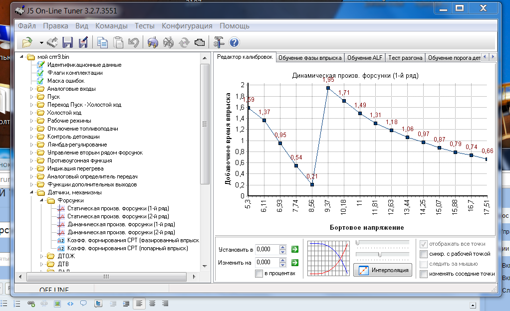

Хусейн Опубликовано 23 января, 2015 Поделиться Опубликовано 23 января, 2015 Хочу прописать форсунки в прошивке SPT, скачал с раздела форсунки для 630 кубовых форсунок данные динамики. Открыл прошивку и импортирую калибровку а там такая картинка выходит. Как я думаю в SPT прошивках карта слишком большая Ссылка на комментарий Поделиться на другие сайты Поделиться
nerd Опубликовано 23 января, 2015 Поделиться Опубликовано 23 января, 2015 адреса калибровок скорее всего не совпадают Ссылка на комментарий Поделиться на другие сайты Поделиться
maxnsk Опубликовано 23 января, 2015 Поделиться Опубликовано 23 января, 2015 в текстовом редакторе калибровку отрыть и поправить Ссылка на комментарий Поделиться на другие сайты Поделиться
