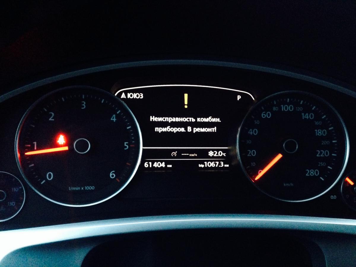

FAIR-66 Опубликовано 23 января, 2015 Поделиться Опубликовано 23 января, 2015 Добрый день, авто Volkswagen Touareg NF 2010г. 3.0. TDI CASA 239 Ищу специалиста кто за денежку сможет удаленно или иным способом решить проблему на приборной панели горит ошибка: комбинация приборов не исправна. Появилась скорее всего после прикуривания авто, после подключения проводов, пошел заводить авто и тут слетели клещи с + клеммы и обо что-то замкнули. Точно не скажу, связано это или нет, т.к. на приборке и так горела ошибка по пневме (замерзла - решил заменой предохранителя) Когда пришла теплая погода я заменил предохранитель, стер ошибки, а эти осталась. Полез в ноут смотреть логи (сохраняю перед чисткой) Сравнил с предыдущими логами: Контроллер 17: Панель приборов (J285) Описания: 7P6-920-xxx-17.clb Номер детали SW: 7P6 920 880 A HW: 7P6 920 880 A Компонент:: Kombi H09 0114 Ревизия: 08240053 Номер лицензии: 658300810593031 Кодировка: 072731003A000008100004 Код сервиса:: WSC 31414 790 00001 ASAM установки: EV_KombiUDSRBVW526 001011 ROD: EV_KombiUDSRBVW526.rod VCID: 39733A94B8EF3CD693D-806C 2 ошибок найдено: 10485824 - Internal Control Module Memory Check Sum Error B2000 41 [009] - Общая ошибка контрольной суммы Подтверждено - Проверено после сброса памяти Момент неисправности: Статус ошибки: 00000001 Приоритет ошибки: 2 Частота ошибки: 1 10485828 - Loudspeaker in Instrument Cluster B12E7 01 [009] - Электрич. неисправность Подтверждено - Проверено после сброса памяти Момент неисправности: Статус ошибки: 00000001 Приоритет ошибки: 2 Частота ошибки: 1 Сброс счетчика: 10 Динамик (спикер) давно не работает, и она не выдавала ошибку на приборке, значит дело скорее всего в Internal Control Module Memory Check Sum Error, приборку оф. дилер мне снял и попробовали вместо него поставить динамик из наушников, но не заработало да и сопротивление у них 32ом, проверили оригинальный динамик путем подключения к колонкам, он работает, если верно померяли, то он 8ом. Поиском на форум нашел похожую тему, код ошибки чуть отличается, но думается тоже к приборке относится. http://www.auto-bk.r..._20#entry359609 Из ее прочтения понял, что нужен дамп, я свой оригинал толи утерял, но шансов мало что найду. В том году скручивали мне пробег, сначала у одного неумехи, который мне сделал пробег 0 и больше ничего не мог сделать, но дамп сохранил на флешку и направил меня к нормальному специалисту с хорошим оборудованием и он смог мне подкорректировать пробег. Сегодня был у второго спеца, он мне снял дамп на сегодняшний день, можно его поправить и чтобы эта ошибка ушла? Динамик точно можно исключить, что это из-за него ошибка горит? ранее с не работающим ездил и не было ошибки на приборке. Archive.rarПолучение информации... Во вложении 2 файла, первый это 23.01.15 - это сегодняшний дамп с ошибкой. Второй - это от 20 марта 2014г. что сохранил прибор когда я был в первый раз, его пробовали поставить, но он не подходит, приборка вообще вся перестает работать, темный фон и по англ. FALSE пишет, вернулись на первую. С ней стрелки работают, пробег идет, в общем почти все работает кроме центральной части, где пишется ошибка. PS. Модератор, не закрывайте пож-та тему, если что-то я нарушил, напишите мне, я при след. входе исправлю. Ссылка на комментарий Поделиться на другие сайты Поделиться

FAIR-66 Опубликовано 28 января, 2015 Автор Поделиться Опубликовано 28 января, 2015 Сегодня съездил залил дамп найденный и все заработало, правда пока плату туда-сюда вставляли выпали 2 светодиода отвечающих за ручник и дальний свет, все припаяли только контролька дальнего красным светит, а не синим, так и так пробовали, все одно, ну да ладно, с этим можно жить)) Ссылка на комментарий Поделиться на другие сайты Поделиться
