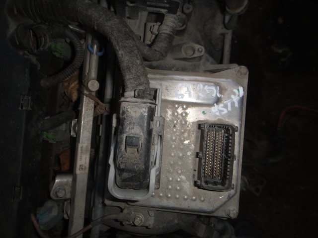

тас Опубликовано 24 января, 2015 Поделиться Опубликовано 24 января, 2015 вопрос собственно - как вскрывается крышка на корпусе эбу ? и стоит ли это делать для замены ключа на канал зажигания , нет ли внутри ключей без корпуса . фото внутренностей ,может у кого есть . Ссылка на комментарий Поделиться на другие сайты Поделиться
k0tik0v Опубликовано 24 января, 2015 Поделиться Опубликовано 24 января, 2015 Внутри все детали безкорпусные Ссылка на комментарий Поделиться на другие сайты Поделиться
romario-1 Опубликовано 24 января, 2015 Поделиться Опубликовано 24 января, 2015 Обычно соединение от разъёма до платы отваливается на таких блоках. Транзистор, если только навеской кинуть. Можно починить, но нужны руки заточенные как у хирурга. Ссылка на комментарий Поделиться на другие сайты Поделиться
Mihali4 Опубликовано 24 января, 2015 Поделиться Опубликовано 24 января, 2015 Плохо видно. Это не Simtec 75.5? Если он, то плата обычная, ключи вроде ISL9V3036 (Fairchild), А вот разбирается хреново, надо отмачивать. Ссылка на комментарий Поделиться на другие сайты Поделиться
molistat Опубликовано 24 января, 2015 Поделиться Опубликовано 24 января, 2015 По ходу действительно симтек 75й. Я такой тоже ковырял. Плата обычная. Не стал отмачивать, просто тупо скальпелем в некоторых местах прорубил. Менял драйвер опережения распредов. Ссылка на комментарий Поделиться на другие сайты Поделиться
