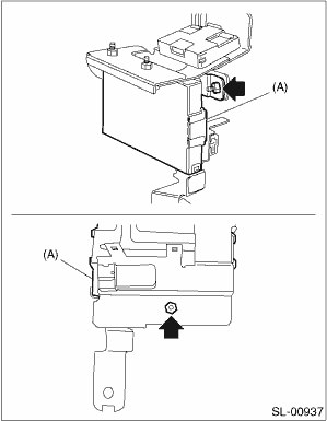

Дамп С46 вот с этого блочка что стрелкой указан ,sl-00939_1.PNG а нужен я так понял ещё вот с того что обозначен " А "? (ПРОТИВОУГОННАЯ СИСТЕМА И ЗАМКИ > Блок управления доступом .Модель с левосторонним управлением)
Или вот этот тоже sl-00937.png (ПРОТИВОУГОННАЯ СИСТЕМА И ЗАМКИ > Блок управления сличением ,10. Отверните гайки с узла блоков в сборе и снимите блок управления сличением (A).
• Модель с левосторонним управлением)
