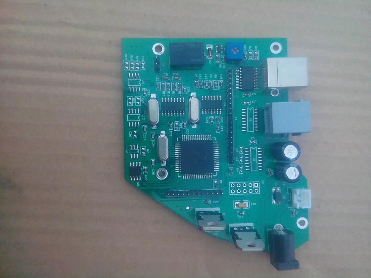

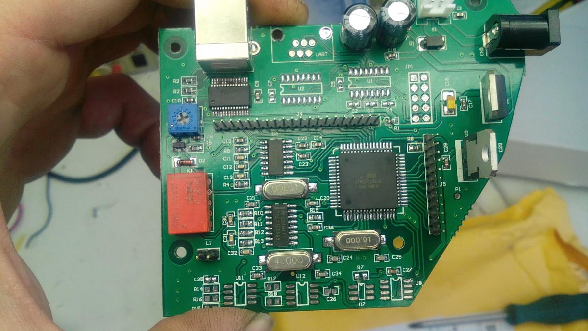

Navigator742 Опубликовано 21 сентября, 2015 Поделиться Опубликовано 21 сентября, 2015 Добрый день. Открыл тут свой по причине error 2, и обнаружил кучу недостающих деталей, может у когото есть схема, и проц. Ссылка на комментарий Поделиться на другие сайты Поделиться
dmitrii1971 Опубликовано 21 сентября, 2015 Поделиться Опубликовано 21 сентября, 2015 Добрый день. Открыл тут свой по причине error 2, и обнаружил кучу недостающих деталей, может у когото есть схема, и проц. посмотри в 14 посте фотки Ссылка на комментарий Поделиться на другие сайты Поделиться
Navigator742 Опубликовано 21 сентября, 2015 Поделиться Опубликовано 21 сентября, 2015 смотрел но там не очень все видно Ссылка на комментарий Поделиться на другие сайты Поделиться

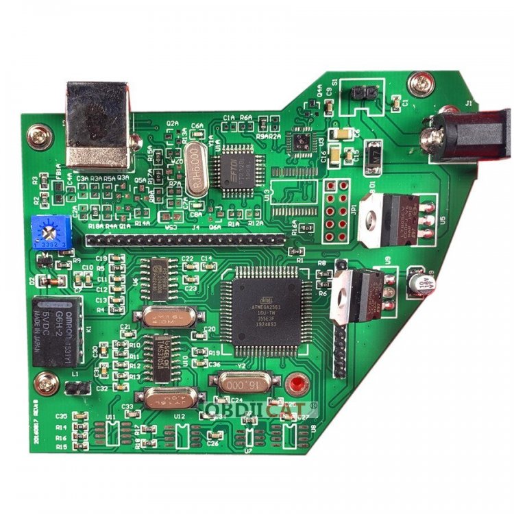

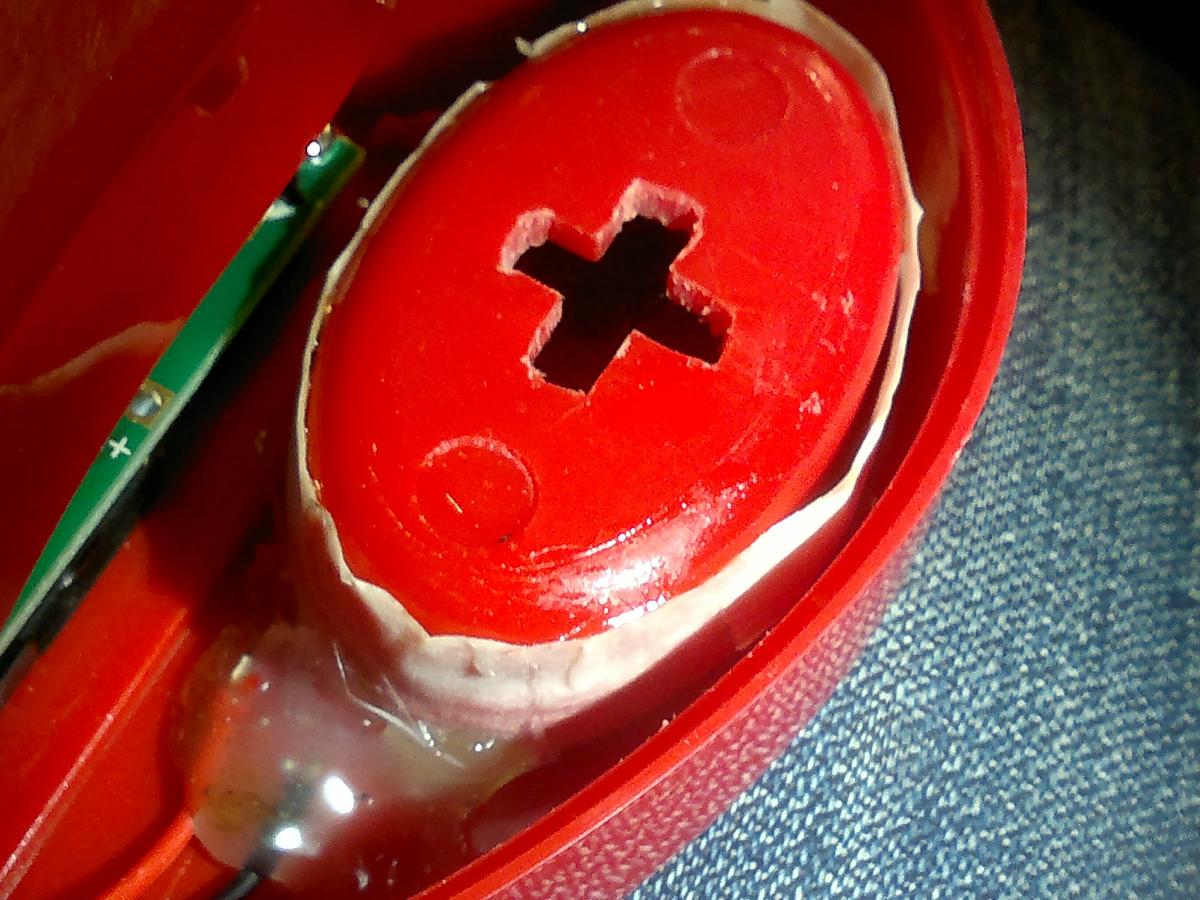

YUKKA Опубликовано 14 октября, 2015 Поделиться Опубликовано 14 октября, 2015 (изменено) По поводу копии крипто для ваг скорее всего не делает , уж больно прост он для этого . И по поводу доработки антенны и всё что с ней связано , опытным путём подобрал детали контура . Количество витков 40 , провод 0.2 , намотка виток к витку ( в принципе можно оставить родную катушку если она красиво и качественно сделана) , дальше меняем резюк 24 ома в цепи PCF-катушка на резюк 33 ома (понижаем добротность контура) и к имеющимся трём конденсаторам припаяных параллельно в той-же цепи добавляем ещё один от 1000 до 3300 ПФ. На этом всё . В принципе у меня и так читал все заявленые чипы , но если чип без ключа и если его поместить на уровне антенны , а если в ключе , то читало через раз , именно 7930-35 , Т5 , Мег 48 ,темик12. Теперь нормально всё работает, примерно сантиметр выше уровня антенны , хоть на уровне антенны и данные стабильные. P.S.-Забыл кое что - по питанию PCF7991 желательно навешать побольше кондёхов 0.1 мкф , с мазеборда пойдут , они там есть но я добавил там где было возможно , хуже не станет , а вот сигналы на выводах RX TX этой самой пцф стали намного приятнее , прям эталонные. Изменено 14 октября, 2015 пользователем YUKKA Ссылка на комментарий Поделиться на другие сайты Поделиться

volkvasia2011 Опубликовано 18 октября, 2015 Поделиться Опубликовано 18 октября, 2015 Добрый день.Продолжаю иследовать прибор,сегодня пробовал прочитать копию 42 чипа ваг,пишет что нет транспондера.(это кода кнопку читать жму на компе)но если нажать кнопку читать на приборе,чтение проходит быстро и корректно.Где еще могут быть проблемы? Добрый день. Открыл тут свой по причине error 2, и обнаружил кучу недостающих деталей, может у когото есть схема, и проц. Сегодня свой открыл,у меня на две детали еще меньше. Ссылка на комментарий Поделиться на другие сайты Поделиться
Максимус Опубликовано 12 ноября, 2015 Поделиться Опубликовано 12 ноября, 2015 Видимо у меня сечение проволоки не как у всех - сопротивление антенны 12ом, перемотал на скотч в 2 слоя, 40 витков получилось, и всё заработало. Спасибо за информацию! Ссылка на комментарий Поделиться на другие сайты Поделиться
