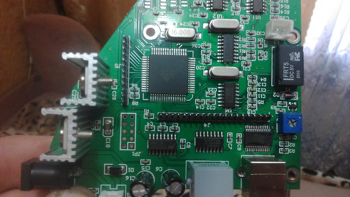

Odinokij_Kot Опубликовано 12 февраля, 2016 Поделиться Опубликовано 12 февраля, 2016 (изменено) Ребят, так там обыкновенный мост usb-serial от ftdi. Ну дак скачайте свежие дрова с сайта компании и будет вам счастье хоть на десятке. http://www.ftdichip.com/Drivers/D2XX.htm Мой зедбул пришёл на неделе, дрова сразу свежие поставил, чип ftdi оказался родным, по этому всё работает до сих пор. Но катушку и радиотракт надо переделать и всё там промыть. Совал туда 46 ключ от машины и мотика, читает неустойчиво, надо долго подбирать положение. Плата немного отличается от тех фото, которые выкладывали тут. В выходные займусь доработкой и покажу кишки аппарата. Изменено 12 февраля, 2016 пользователем Odinokij_Kot Ссылка на комментарий Поделиться на другие сайты Поделиться

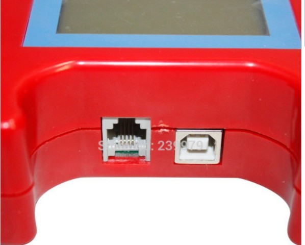

tyga Опубликовано 12 февраля, 2016 Поделиться Опубликовано 12 февраля, 2016 Всем привет .А для какой цели прилипили лан Ссылка на комментарий Поделиться на другие сайты Поделиться
kiviol Опубликовано 14 февраля, 2016 Поделиться Опубликовано 14 февраля, 2016 Всем привет .А для какой цели прилипили лан Lan для Vag http://www.carhealth.ru/images/PDF/zedbull_manual_edit.pdf Ссылка на комментарий Поделиться на другие сайты Поделиться

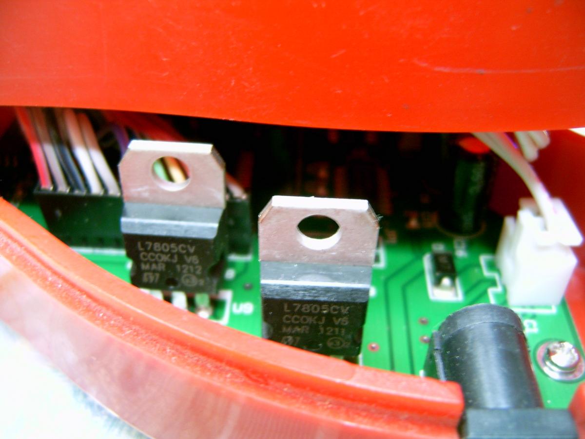

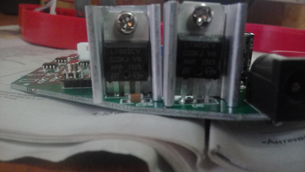

autoleha-sto Опубликовано 24 июля, 2016 Поделиться Опубликовано 24 июля, 2016 Может ли кто выложить фото стабилизаторов,а то уменя 2 на 5 вольт ,так и должно быть??? Ссылка на комментарий Поделиться на другие сайты Поделиться
smrodo Опубликовано 28 июля, 2016 Поделиться Опубликовано 28 июля, 2016 Да их два . Ссылка на комментарий Поделиться на другие сайты Поделиться
autoleha-sto Опубликовано 28 июля, 2016 Поделиться Опубликовано 28 июля, 2016 (изменено) Да их два . Спасибо)))разобрался)Не читал PCF 79** Выпаял один из конденсаторов запаяных паралельно в цепи PCF и все заработало (не буду усложнять расчётами и умными словами) -читает на ура с родной катушкой Может кому поможет)) Общая емкость при замере было 10nF,после отпайки 6,7 nF. Изменено 28 июля, 2016 пользователем autoleha-sto Ссылка на комментарий Поделиться на другие сайты Поделиться
