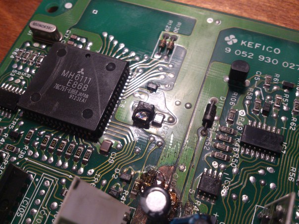

maikL Опубликовано 25 января, 2015 Поделиться Опубликовано 25 января, 2015 Хендай соната 1992г. Потёк электролит в блоке, выгорел элемент. Помогите с опознанием. Есть фото аналогичных блоков. Ссылка на комментарий Поделиться на другие сайты Поделиться
механик03 Опубликовано 25 января, 2015 Поделиться Опубликовано 25 января, 2015 написано же С 25 . конденсатор Ссылка на комментарий Поделиться на другие сайты Поделиться
vlad2k2006 Опубликовано 25 января, 2015 Поделиться Опубликовано 25 января, 2015 конденсатор, тоже не понял юмора... Ссылка на комментарий Поделиться на другие сайты Поделиться
smrodo Опубликовано 25 января, 2015 Поделиться Опубликовано 25 января, 2015 танталовый smd конденсатор 33mf 10V Ссылка на комментарий Поделиться на другие сайты Поделиться
maikL Опубликовано 25 января, 2015 Автор Поделиться Опубликовано 25 января, 2015 Спасибо! Ссылка на комментарий Поделиться на другие сайты Поделиться
