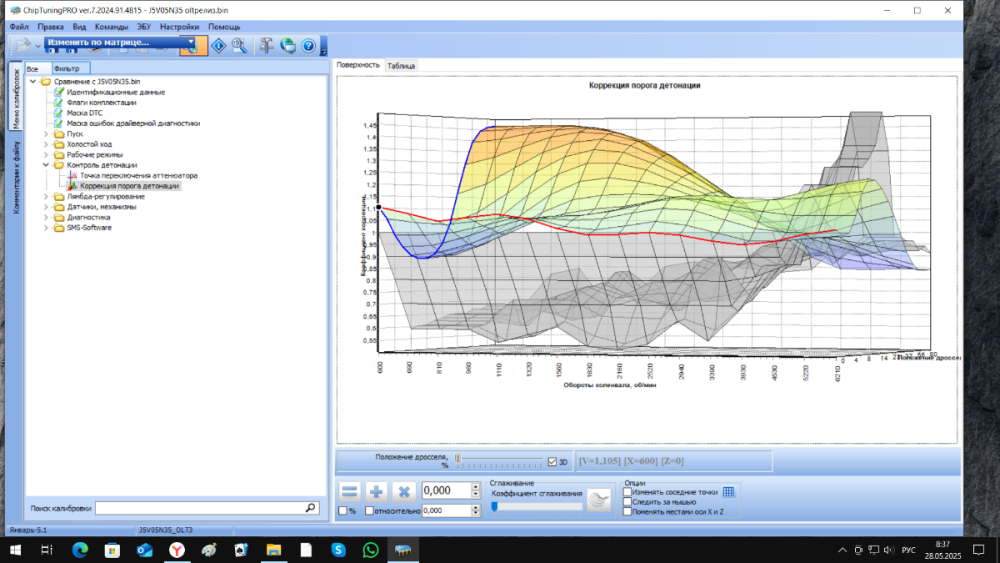

Вот на днях воспользовался матрицей и атомиком.
Теперь имеем:
Изменен порог детонации.
Изменен УОЗ.
Откатано БЦН (не до конца, но хоть столько)
Смесь 14,7 (выставлено для откатки)
Если какие то параметры не учтены для откати, сообщите.
Вот результат вечерних заездов.

БЦН и поправку сначала откатал атомиком.
Затем подключил к матрице и ещё несколько заездов сделал.
Собственно это не конечный вариант, а лишь заготовка.
