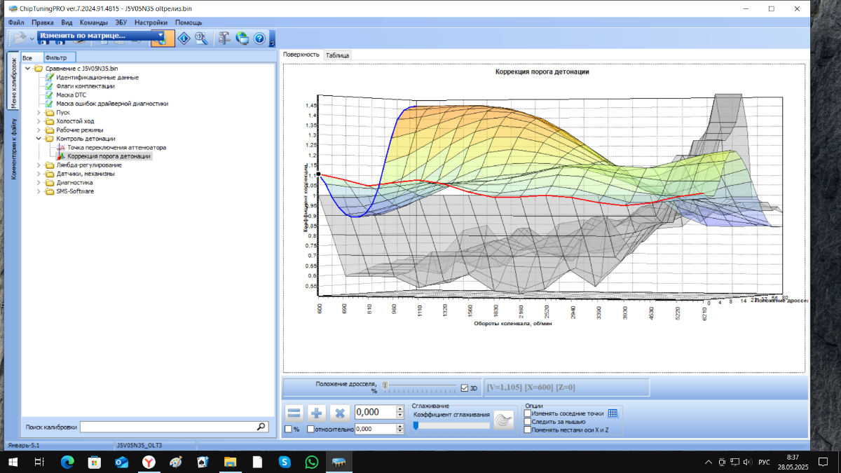

тас Опубликовано 5 сентября, 2024 Поделиться Опубликовано 5 сентября, 2024 (изменено) 1 час назад, Vanyatka1986 сказал: Привет все кто обкатал авто мерседес 124 2.3 об янарь 5.1 71 ЭБУ дат дтв форсы родные 280 ваз 56 дросель рхх 8 мм так небыло 10 авто в целом норм ну чуть расход смущает хотелось средниньку прошивку так стиль пенсионера не валиваю эконом можно сказать вариант за ранее Спасибо а почему бы не обратиться к тем кто вам предложил ПО без дк . настраивалось наверное по шдк . для того чтобы было вам помочь дужно хотябы удк поставить, перекатать и сделать вам желаемое . а на столе не видя реакции двс на изменения калибровок долго очень . у вас комплектация с ДАД -поэтому без онлайника и шдк пустая трата времени -и тыкать пробовать и тыкать и пробовать - это Дро----о увы сами же настроили свою тачку -продолжайте в том же духе - или переходите на дмрв, есть готовая под дмрв откатанная по шдк в онлайне под волгофоорсы _ прийдется все настраивать по удк уже , ввиду отсутствия оборудования для онлайна и шдк (опыт имеется) Изменено 5 сентября, 2024 пользователем тас Ссылка на комментарий Поделиться на другие сайты Поделиться

тас Опубликовано 15 декабря, 2024 Поделиться Опубликовано 15 декабря, 2024 (изменено) 1 час назад, Кент16 сказал: Ребята киньте прошивку на м102 2,3 дад+дтв для января 5.1 61 41 не теште себя иллюзиями- ищите того кто настроит под дад , с дмрв еще можете найти -имхо . на днях узнал много интересного про давление топлива в мерсах - в стенку сколько давит штатный насос ?вот так выглядит начало настройки прошивки из найденных в сети Изменено 15 декабря, 2024 пользователем тас Ссылка на комментарий Поделиться на другие сайты Поделиться
