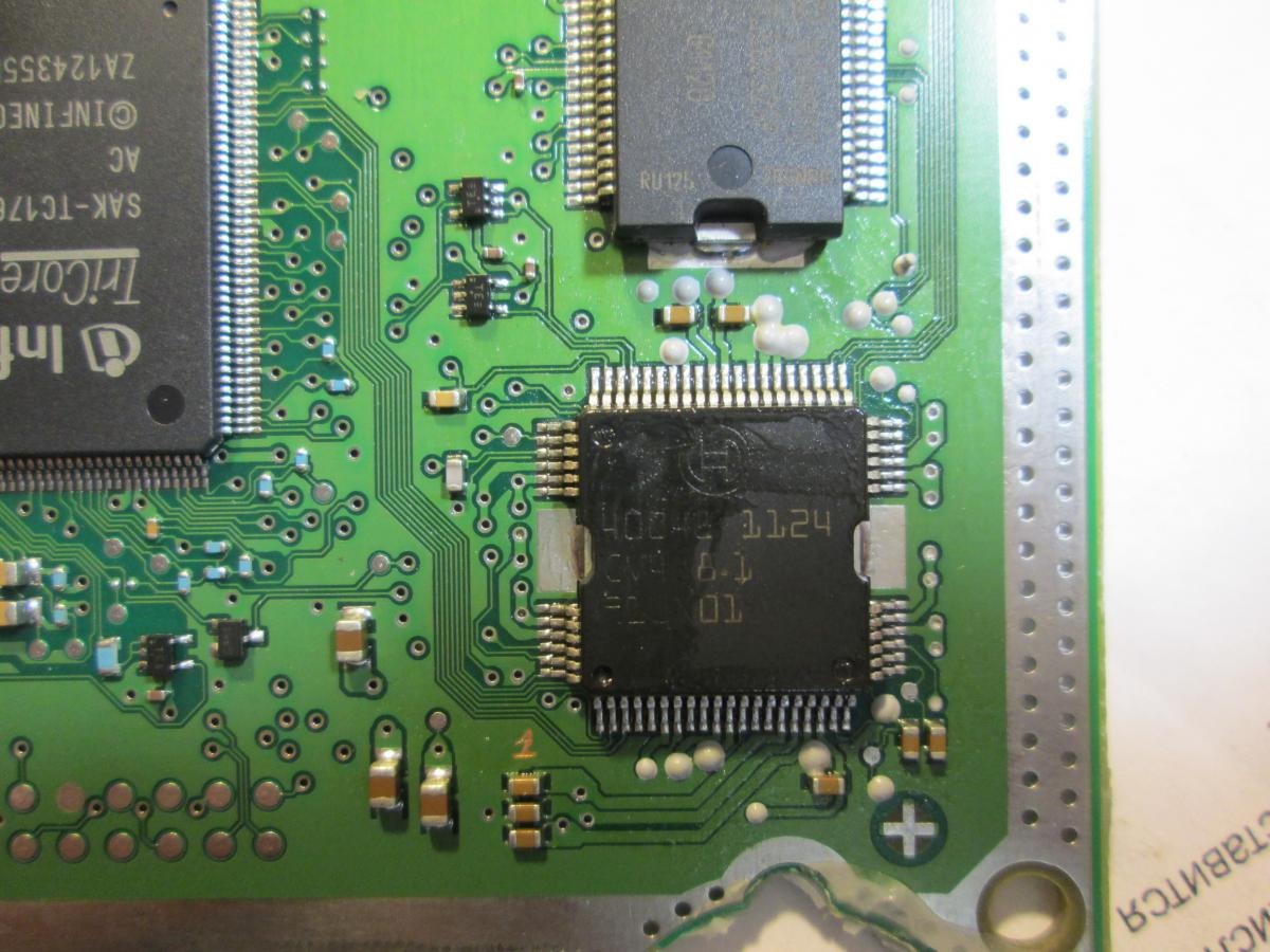

arendator Опубликовано 26 января, 2015 Поделиться Опубликовано 26 января, 2015 Доброго Дня участникам форума. При диагностике УАЗ Пикап выяснил что сгорел блок ME17.9.7, смотрите фото ниже. Блок отвечает на запросы и показывает ошибки ( высокий уровень на первом датчике педали, высокий уровень с сигнала с датчика положения дроссельной заслонки, высокий уровень с датчика абсолютного давления). Кто то встречался с подобным ? Коротких замыканий на разъеме блока нет. Жду ваших откликов. Ссылка на комментарий Поделиться на другие сайты Поделиться

тас Опубликовано 26 января, 2015 Поделиться Опубликовано 26 января, 2015 Блок Bosch M(E) 17.9.7 100% выходит из строя при оплавке и замыкании контактов ДК2 (лямбда-зонд после катализатора) об трубу глушителя. в проводке. может и не видно, а вот в блоке дорожки не соизмеримы с толщиной проводов проводки ,и выступают в качестве предохранителей . Ссылка на комментарий Поделиться на другие сайты Поделиться
nerd Опубликовано 26 января, 2015 Поделиться Опубликовано 26 января, 2015 там защиты от кз нет? на фото в первом посту) можно попробовать оживить Ссылка на комментарий Поделиться на другие сайты Поделиться
йорик Опубликовано 26 января, 2015 Поделиться Опубликовано 26 января, 2015 Кишку ДК2 вытяни под капот, легче ковыряться. Ссылка на комментарий Поделиться на другие сайты Поделиться

nofeer Опубликовано 26 января, 2015 Поделиться Опубликовано 26 января, 2015 Если я не ошибаюсь то там плата многослойная... т.е. ремонт 50/50 (получиться или нет) ИМХО лучше на донора его пустить Ссылка на комментарий Поделиться на другие сайты Поделиться
ulon08 Опубликовано 26 января, 2015 Поделиться Опубликовано 26 января, 2015 (изменено) дешевле купить два новых блока чем восстановить один такой старый, кто в теме тот поймет... Это точно Изменено 26 января, 2015 пользователем ulon08 Ссылка на комментарий Поделиться на другие сайты Поделиться
димончик Опубликовано 26 января, 2015 Поделиться Опубликовано 26 января, 2015 пробовал восстановить пару таких блоков, ничего не вышло, тока замена Я тоже пробовал,и у меня тоже ничего не вышло.Но видел пару восстановленных после такого пожара.В обоих был заменен процессор (видно,что пайка не завод) и штук 5-6 проводков было прокинуто по-верху. Ссылка на комментарий Поделиться на другие сайты Поделиться
vlad2k2006 Опубликовано 26 января, 2015 Поделиться Опубликовано 26 января, 2015 Я тоже пробовал,и у меня тоже ничего не вышло.Но видел пару восстановленных после такого пожара.В обоих был заменен процессор (видно,что пайка не завод) и штук 5-6 проводков было прокинуто по-верху. согласись не выгодно чинить, себестоимость ремонта зашкаливает цену б\у блока, не вижу выгоды чинить, только на органы Ссылка на комментарий Поделиться на другие сайты Поделиться
димончик Опубликовано 26 января, 2015 Поделиться Опубликовано 26 января, 2015 Только на органы С Хундаем I30 уже выручил.Как раз в нем оказался "нужный орган" Ссылка на комментарий Поделиться на другие сайты Поделиться

berv Опубликовано 27 января, 2015 Поделиться Опубликовано 27 января, 2015 нет можно блок восстановить, прозвони контакты на массу по схеме. Если повезет, то там только дорожки выгорают Ссылка на комментарий Поделиться на другие сайты Поделиться
vlad2k2006 Опубликовано 27 января, 2015 Поделиться Опубликовано 27 января, 2015 нет можно блок восстановить, прозвони контакты на массу по схеме. Если повезет, то там только дорожки выгорают т.е вы утверждаете что можно, только когда повезет. что это за ремонт блока? вы хоть раз сами пробовали это делать или тупо посты набиваете? Ссылка на комментарий Поделиться на другие сайты Поделиться
