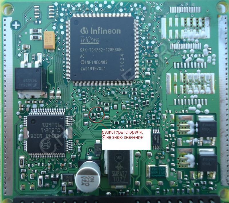

  В 26.01.2015 в 08:00, arendator сказал:
Доброго Дня участникам форума.
При диагностике УАЗ Пикап выяснил что сгорел блок ME17.9.7, смотрите фото ниже.
Блок отвечает на запросы и показывает ошибки ( высокий уровень на первом датчике педали, высокий уровень с сигнала с датчика положения дроссельной заслонки, высокий уровень с датчика абсолютного давления).
Кто то встречался с подобным ?
Коротких замыканий на разъеме блока нет.
Жду ваших откликов.
имеет некоторое значение резистора на гарях части ЭБУ.
спасибо!
Сначала вытяни кишку ДК2 под капот, увидишь причину сгорания блока. Исправишь.
Остальное в личке.

  В 02.09.2015 в 07:19, йорик сказал:
Остальное в личке.
мне сгорели резисторов, Я не знаю значение??
  В 03.09.2015 в 10:17, jody сказал:
500 + почта
Я в том году просил чисто процессор с погарелыша, так мне заряжали от 1500,некоторые просили и 2800!!! Даже обидно. Ладна, обдумаю. Тебе только проц или как?
Верхний 12ком под ним 6.3ком с права от среднего 10ком с лева 2шт по 6.3ком

У меня как то был такой случай коротнуло плюсовой провод с массовым в кожухе ДК.
Причем это запалил сам клиент у меня на глазах, полез чего-то там подтягивть и ключом видно прижал провода.
Лезть в блок было неохота Так как уже знал что и где обычно отгорает в таких случаях тупо прикрутил на корпус массовый провод от ДК и всё поехало. Возможно кому то пригодится.
