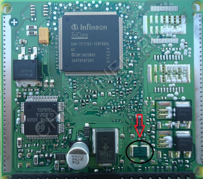

лёха12 Опубликовано 9 января, 2016 Поделиться Опубликовано 9 января, 2016 Мужики добрый день подскажите пожалуйста что это и как его фамилия Ссылка на комментарий Поделиться на другие сайты Поделиться
serg81 Опубликовано 9 января, 2016 Поделиться Опубликовано 9 января, 2016 Токоизмерительный резюк R0,05 Ом Ссылка на комментарий Поделиться на другие сайты Поделиться
лёха12 Опубликовано 9 января, 2016 Поделиться Опубликовано 9 января, 2016 то есть варистор, как сказать в радио магазине чтобы поняли, а то от него нечего не осталось Ссылка на комментарий Поделиться на другие сайты Поделиться
serg81 Опубликовано 9 января, 2016 Поделиться Опубликовано 9 января, 2016 (изменено) Нет! Это % Изменено 9 января, 2016 пользователем serg81 Ссылка на комментарий Поделиться на другие сайты Поделиться

maxliveuser Опубликовано 23 ноября, 2017 Поделиться Опубликовано 23 ноября, 2017 Мужики добрый день подскажите пожалуйста что это и как его фамилия вот его полное имя "SMT-R050-1.0, Резистор, SMD 0.05 Ω 5 W ± 1 %, ISABELLENHUTTE" идет как предохранитель чтоб проводка не загорелась при пробое силовых транзисторов Ссылка на комментарий Поделиться на другие сайты Поделиться
