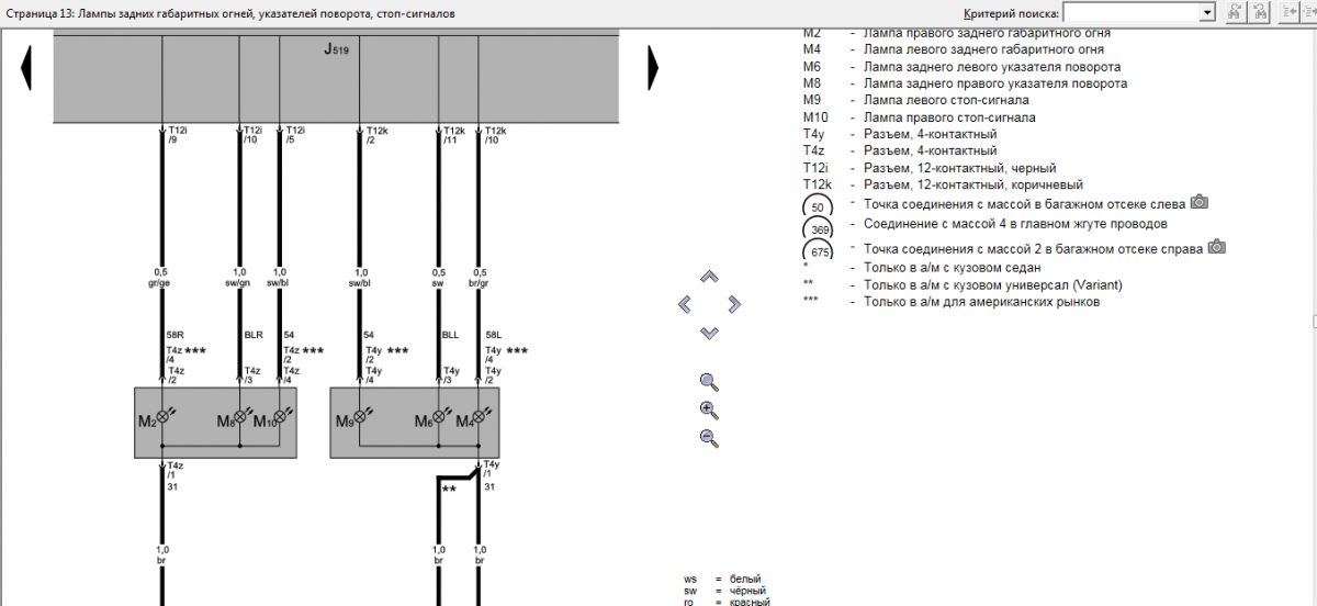

nitronick Опубликовано 26 января, 2015 Автор Поделиться Опубликовано 26 января, 2015 Находится под передней панелью со стороны водителя, под блоком реле. Нажатие педали тормоза тоже в измеряемых правильно отображается ? ок отлично будем завтра снимать смотреть Да нажатие отображается правильно, давление тоже правильно показывает. И если присмотреться то видно что при нажатии стопы горят чутка ярче чем при отпущенной педали. Ваг показывает что всегда горит на 80.9 процентов а при нажатии 100 процентов. Есть такая хрень ВВ-71 и 72 называется, так вот она подключается к проводке стопов и в режиме "охрана" зажигает их. Может блокировка и отключена, а блок с проводами остался? Не знаю гляну. где обычно располагают такое устройство? По логике где то в багажнике? Странно что на проводах лягушке сигнальных всегда масса на всех трех а должно быть только на одном. Ссылка на комментарий Поделиться на другие сайты Поделиться

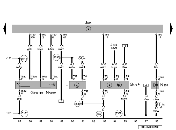

sid2009dim Опубликовано 26 января, 2015 Поделиться Опубликовано 26 января, 2015 Так у тебя выкл. стоп-сигнала на ГТЦ стоит. Три провода "+", "-", сигнал. При снятии фишки стопы и должны вкл. (аварийный режим). По идее должна фиксироваться ошибка при неисправности. Ссылка на комментарий Поделиться на другие сайты Поделиться
nitronick Опубликовано 26 января, 2015 Автор Поделиться Опубликовано 26 января, 2015 Да стоит на гтц. Что со снятой фишкой что одетой горят, ошибок не прописывается никаких. Там разве не минус и два сигнальных как на старых версиях с лягушкой? Один в моторник второй на стопы? У меня плюса нету все минусы))) Там коричневый толстый - минус и два тоненьких коричнево красный и коричнево синии. Ссылка на комментарий Поделиться на другие сайты Поделиться
sid2009dim Опубликовано 26 января, 2015 Поделиться Опубликовано 26 января, 2015 Вот Ссылка на комментарий Поделиться на другие сайты Поделиться
