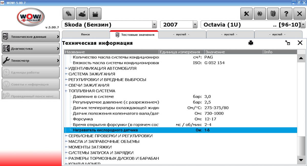

052 Опубликовано 30 января, 2015 Поделиться Опубликовано 30 января, 2015 Сопротивление нагревателя около4 ом. Что то мне такие не попадались сопротивления. В районе 10-15 все были. Ссылка на комментарий Поделиться на другие сайты Поделиться
052 Опубликовано 30 января, 2015 Поделиться Опубликовано 30 января, 2015 Пардон, глянул данные Ссылка на комментарий Поделиться на другие сайты Поделиться
