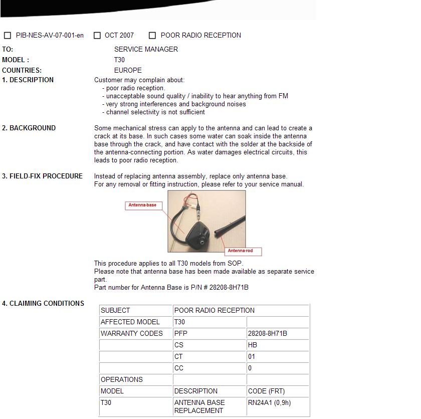

krox Опубликовано 7 февраля, 2015 Автор Поделиться Опубликовано 7 февраля, 2015 Т30 - проблемы с приемом сигнала FM, из-за попадания влаги под корпус антенны. Ссылка на комментарий Поделиться на другие сайты Поделиться

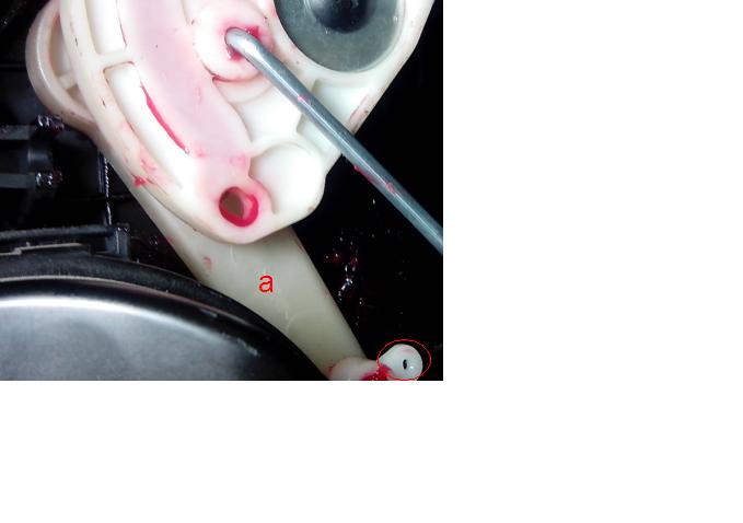

krox Опубликовано 19 февраля, 2015 Автор Поделиться Опубликовано 19 февраля, 2015 На некоторых автомобилях Nissan Juke, слетает тяга (a) обдува ног. Из-за отсутствия дополнительной пружины. Решается проблема - установкой этой самой пружины. Ссылка на комментарий Поделиться на другие сайты Поделиться
