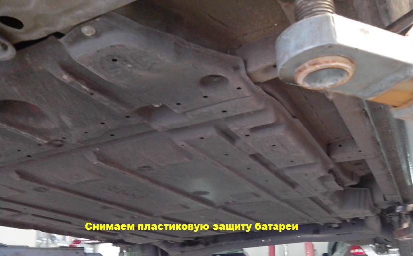

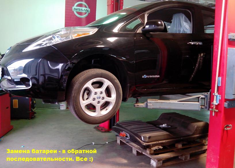

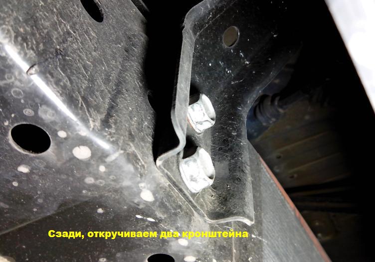

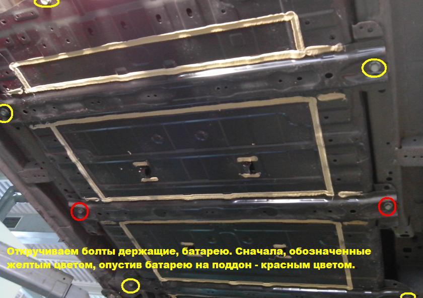

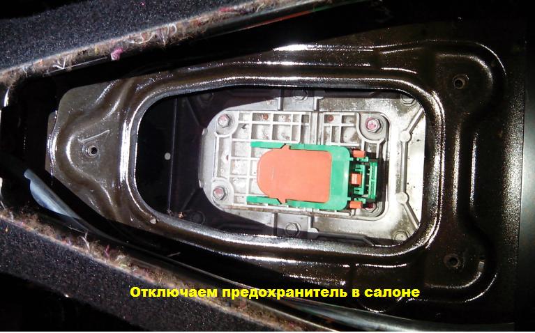

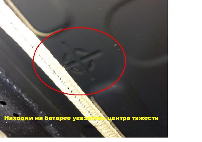

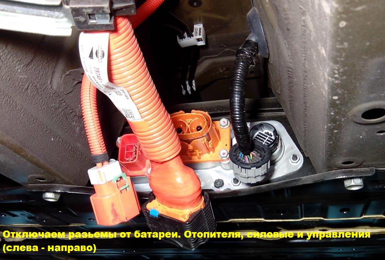

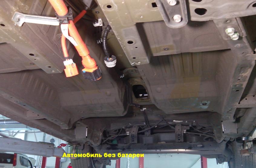

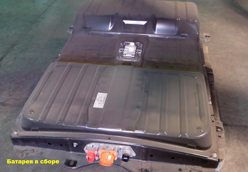

krox Опубликовано 29 октября, 2015 Автор Поделиться Опубликовано 29 октября, 2015 (изменено) Замена батареи, на Nissan Leaf (что-то фото выстроились не по-порядку...). Изменено 29 октября, 2015 пользователем krox Ссылка на комментарий Поделиться на другие сайты Поделиться

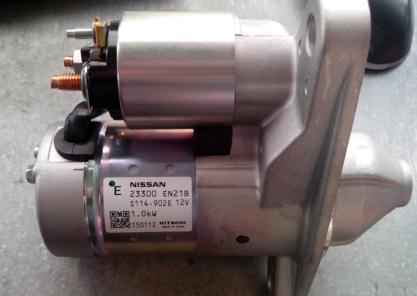

krox Опубликовано 30 октября, 2015 Автор Поделиться Опубликовано 30 октября, 2015 (изменено) Стартер на Nissan Qashqai (J10), двигатель MR20, 2010 г.в. Изменено 30 октября, 2015 пользователем krox Ссылка на комментарий Поделиться на другие сайты Поделиться

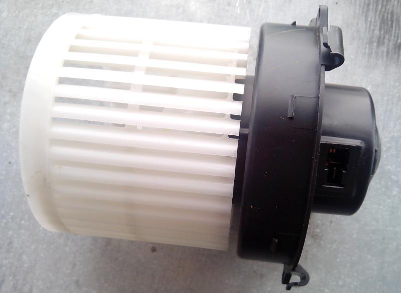

krox Опубликовано 4 ноября, 2015 Автор Поделиться Опубликовано 4 ноября, 2015 Мотор отопителя Nissan Micra (K13) 2013 г.в. Ссылка на комментарий Поделиться на другие сайты Поделиться

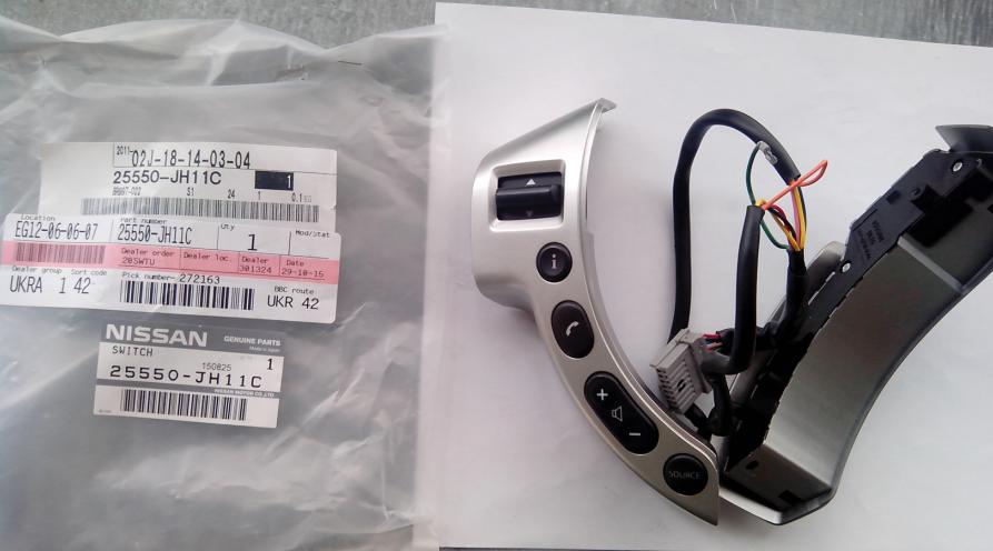

krox Опубликовано 12 ноября, 2015 Автор Поделиться Опубликовано 12 ноября, 2015 Блок кнопок рулевого колеса Nissan X-Trail (T31) 2012 г.в. Ссылка на комментарий Поделиться на другие сайты Поделиться

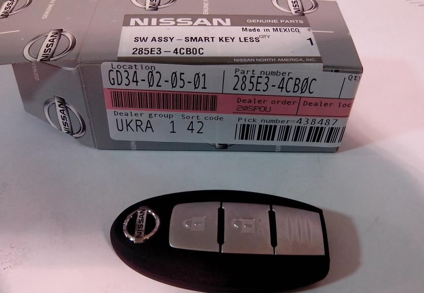

krox Опубликовано 13 ноября, 2015 Автор Поделиться Опубликовано 13 ноября, 2015 Ключ Nissan Qashqai (J11). Питающий элемент - CR2032. Ссылка на комментарий Поделиться на другие сайты Поделиться

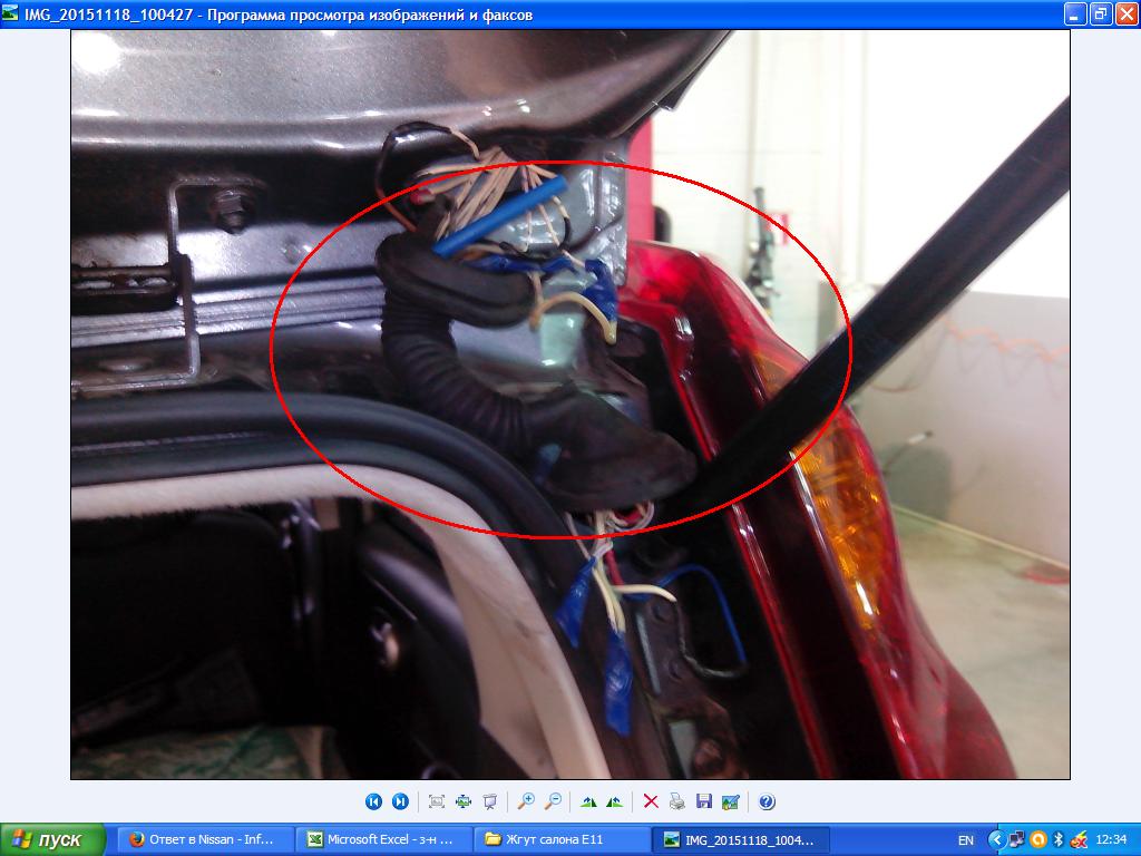

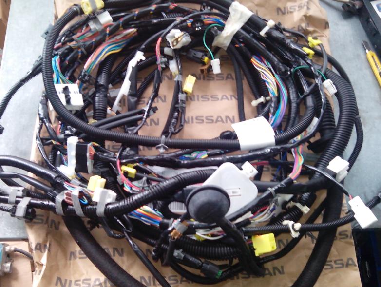

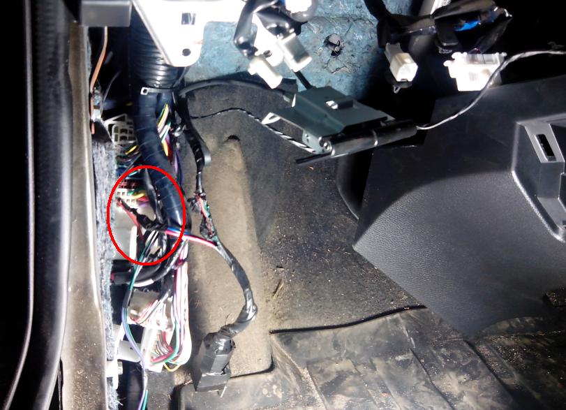

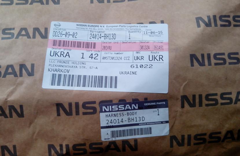

krox Опубликовано 23 ноября, 2015 Автор Поделиться Опубликовано 23 ноября, 2015 Эл.проводка салона (салон, задняя дверь, часть АБС и подушки безопасности). После многочисленных ремонтов (выделено на фото) Ссылка на комментарий Поделиться на другие сайты Поделиться

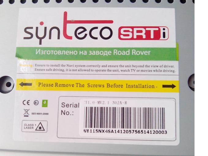

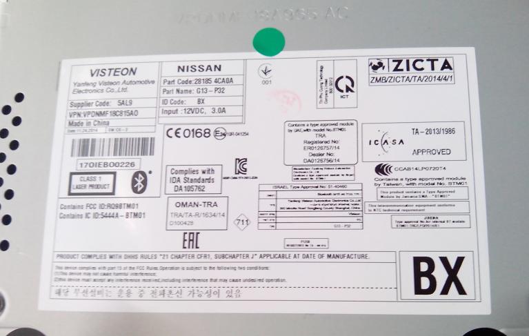

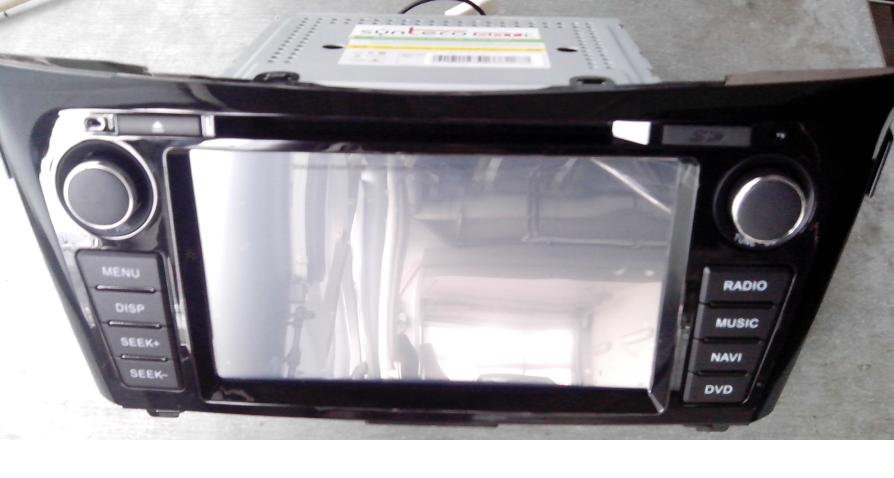

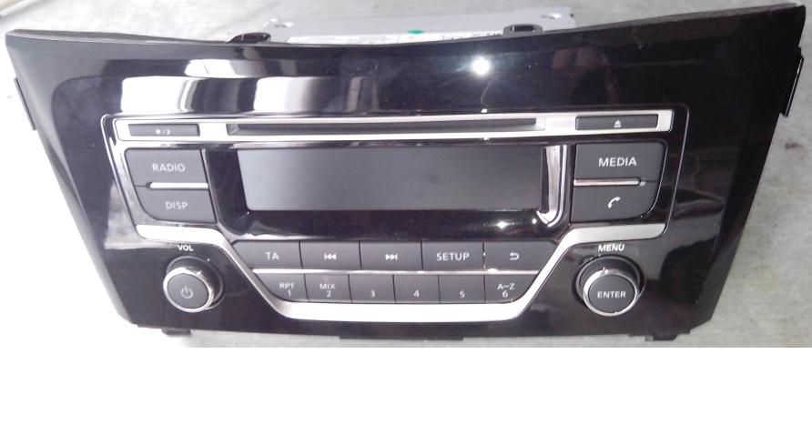

krox Опубликовано 2 декабря, 2015 Автор Поделиться Опубликовано 2 декабря, 2015 (изменено) Аудиосистема Visteon, Nissan Qashqai (J11) 2015 г.в. Так же представлена ее замена на ОС Android. Для справки, штатная аудиосистема может быть глючной (например, сама отключается или пропадает звук) - решается обновлением ПО аудиосистемы. ПО для обновления есть. Изменено 2 декабря, 2015 пользователем krox Ссылка на комментарий Поделиться на другие сайты Поделиться

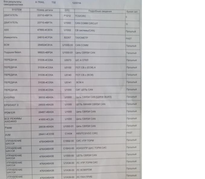

krox Опубликовано 11 декабря, 2015 Автор Поделиться Опубликовано 11 декабря, 2015 Притянули Nissan X-Trail (T32) 2014 г.в. - не запускается. Посмотрел ошибок нет, ДПКВ видит, после проверки выяснил - нет подачи топлива. Заметил, что на данном авто установлена сигнализация Convoy MP-100! Нашел место установки блокировки топливного насоса (реле) - в месте скрутки подгорели провода! Хочу обратить ваше внимание - на данном авто провода идущие на насос, алюминиевый!!! "Мастер" пытался спаять два провода (алюминий и медь) - это плохо у него вышло, соответственно пропал контакт! И еще, на это авто данная сигнализация НЕ подходит! Лучше поставить StarLine A64 или A94. Не нужно резать провод, блокировка по CAN. Во вложении, коды ошибок после установки этой сигнализации. Ссылка на комментарий Поделиться на другие сайты Поделиться
ProvincialMan Опубликовано 11 декабря, 2015 Поделиться Опубликовано 11 декабря, 2015 (изменено) Лучше поставить StarLine A64 или A94. Не нужно резать провод, блокировка по CAN. Огромное спасибо за предоставленную информацию! Сигнализацию явно устанавливали не профессионалы. Но, если я не ошибаюсь, то блокировка по CAN на Т32 возможна только на бензиновых двигателях. Изменено 11 декабря, 2015 пользователем ProvincialMan Ссылка на комментарий Поделиться на другие сайты Поделиться

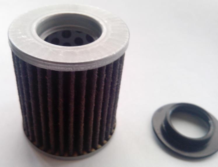

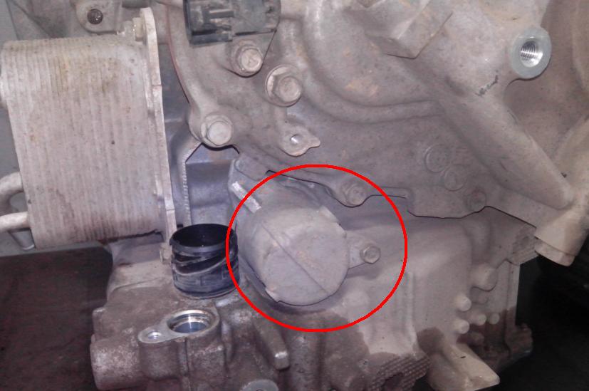

krox Опубликовано 21 декабря, 2015 Автор Поделиться Опубликовано 21 декабря, 2015 (изменено) Опять, хочу вернуться к CVT. У данных вариаторов, есть фильтр тонкой очистки масла, но официально он не меняется - расчитан на весь срок службы узла. Но при желании (или необходимости) его можно заменить! Нужно лишь подобрать. Например на CVT Qashqai (J10) или X-Trail (T31) - он подходит от Mitsubishi. На фото CVT (RE0F11A), Nissan Juke, указанно местоположение такого фильтра (не такой как на Qashqai И X-Trail!). Изменено 21 декабря, 2015 пользователем krox Ссылка на комментарий Поделиться на другие сайты Поделиться

ProvincialMan Опубликовано 23 декабря, 2015 Поделиться Опубликовано 23 декабря, 2015 Опять, хочу вернуться к CVT. У данных вариаторов, есть фильтр тонкой очистки масла, но официально он не меняется - расчитан на весь срок службы узла. Но при желании (или необходимости) его можно заменить! Нужно лишь подобрать. Например на CVT Qashqai (J10) или X-Trail (T31) - он подходит от Mitsubishi. А допустимо ли использование такого фильтра, как на фото, на J10 и T31? Был ли опыт установки? Ссылка на комментарий Поделиться на другие сайты Поделиться

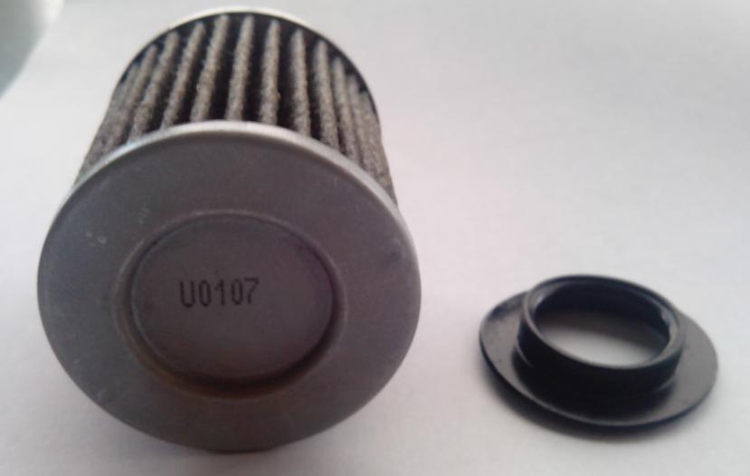

krox Опубликовано 24 декабря, 2015 Автор Поделиться Опубликовано 24 декабря, 2015 (изменено) На фото оригинальный фильтр CVT (б/у) для Qashqai и X-Trail. И фильтр, который подходит от Mitsubishi (упаковка). Размер оригинального фильтра: высота - 48,6 мм, диаметр - 43,4 мм (и диаметр внутр. отверстия - 22,8 мм) А допустимо ли использование такого фильтра, как на фото, на J10 и T31? Был ли опыт установки?31726-1XF00-500x500.jpg Нужно мерять. Изменено 24 декабря, 2015 пользователем krox Ссылка на комментарий Поделиться на другие сайты Поделиться
