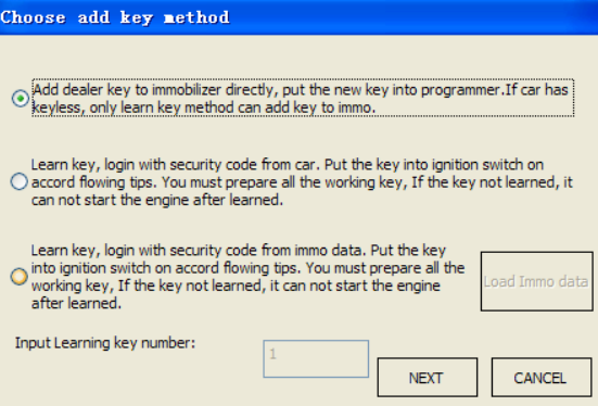

Jonny_D Опубликовано 16 марта, 2016 Поделиться Опубликовано 16 марта, 2016 (изменено) Дабы не плодить темы, порошу помощи тут. vw polo sedan 2013 год, автомат, панель приборов 6RU 920 860 D, необходимо добавить чип для автозапуска. Подготавливаю megamos 48 в TP23 и ложу его в кольцо vvdi. В vvdi выбираю панель с Nec 24c32, соединяюсь, вычитываю eeprom и immo data. Выбираю в основном меню - make dealer key, в меню - choose dealer key type, выбираю prepare oem key и выбираю третий ключ. Жму next, вылетает ошибка "Fail to set OEM key id! Make sure the input key is not locked. Пробовал другой транспондер - тоже самое. Подскажите - что не так делаю? polo.rar Изменено 16 марта, 2016 пользователем Jonny_D Ссылка на комментарий Поделиться на другие сайты Поделиться

Jonny_D Опубликовано 16 марта, 2016 Поделиться Опубликовано 16 марта, 2016 когда жму add key - вылетает меню, фото в предыдущем посте, что выбирать там? Ссылка на комментарий Поделиться на другие сайты Поделиться
chudak Опубликовано 16 марта, 2016 Поделиться Опубликовано 16 марта, 2016 ну первое конечно. остальное ж - программинг в замке через диагностику. Ссылка на комментарий Поделиться на другие сайты Поделиться
AndyUA Опубликовано 16 марта, 2016 Поделиться Опубликовано 16 марта, 2016 (изменено) choose dealer key type, выбираю prepare oem key и выбираю третий ключ. Жму next, вылетает ошибка "Fail to set OEM key id! какой это ОЕМ ключ? Вторая мысля была вернее.. мануал стр. 26-27 не надо никаких choose dealer key type. рядом с кнопкой immo data есть кнопка -добавить . жмешь с новым чипом(чистым,неподготовленым) в кольце. и все. иммодата обновится автоматом в щитке... не верно - иммо 4! через Keylearn делаете презапись и претираете утерянный ключ чтоб клиенту спокойно спалось. Изменено 16 марта, 2016 пользователем AndyUA Ссылка на комментарий Поделиться на другие сайты Поделиться
