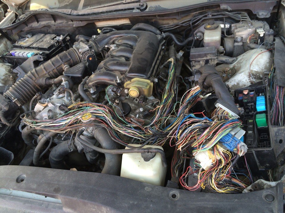

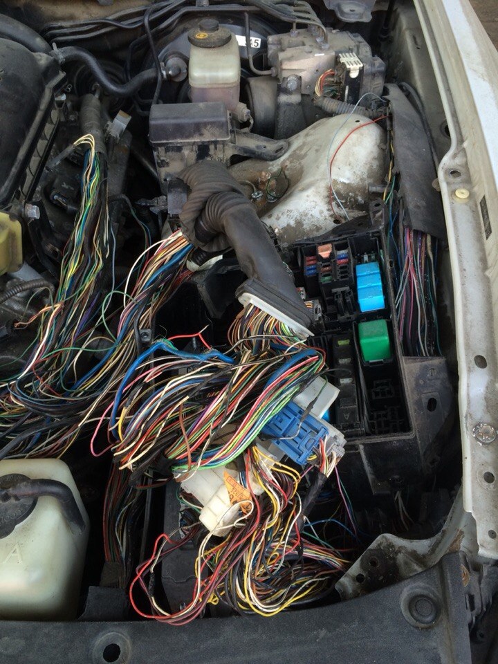

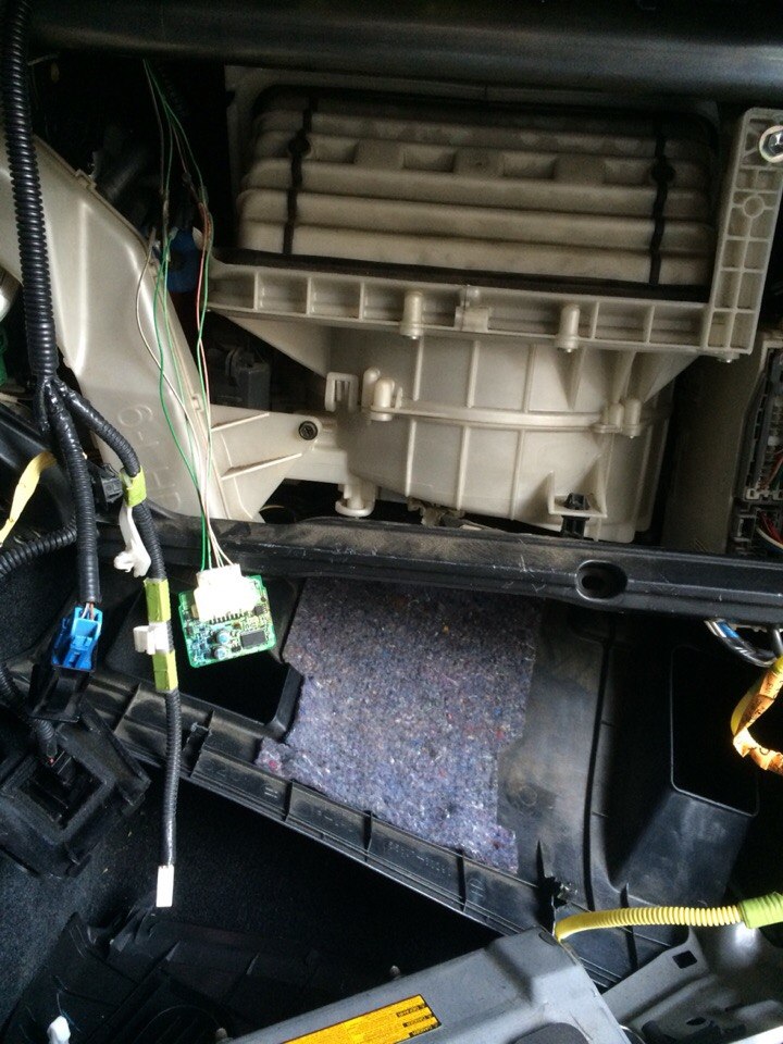

el_moroz Опубликовано 18 марта, 2015 Автор Поделиться Опубликовано 18 марта, 2015 В общем, еще раз всем здраствуйте! Машину завел, все прекрасно! Рассказываю(для тех, кому интересно): После сбора инфы по этой машине, нашел(опробывал) два варианта событий! 1) ресет ID и SMART блоков руками запись ключей черерз ПО (Techstream, T300) или китайской приблудой! Синхра через перемычку 2) ресет руками или замена блока ID BOX(89784-30010 новый в Питере стоит примерно 5к) Ресет SMART, через ПО Techstream (нужен Toyota PASS-CODE) могу свести с человеком (стоимость "его" 1к) запись ключей черерз ПО (Techstream, T300) или китайской приблудой! Синхра через перемычку ЗЫ: Так же замечено, что каким-то образом информация в дампах SMART влияет на комплектацию блока музыки! (( для тех, кому интересно по поводу именно этой машины(предположение, как все произошло): 1) в сервисе, где обслуживался человек скинули дампы ID и SMART блоков передали угонщикам 2) Угонщики купили такие же блоки, в дампы кинули свои ключи и залили в блоки 3) выследили, вскрыли багажник поменяли SMART, открыли машину(уже своими ключами) 4) открутив бардачек(два самореза сверху) и отодвинув его, поменяли ID BOX! 5) так как синхра была со старых блоков, то нажали кнопку и поехали Всем кто помогал, СПАСИБО! Кто ёрничал, так вам и надо! Ссылка на комментарий Поделиться на другие сайты Поделиться

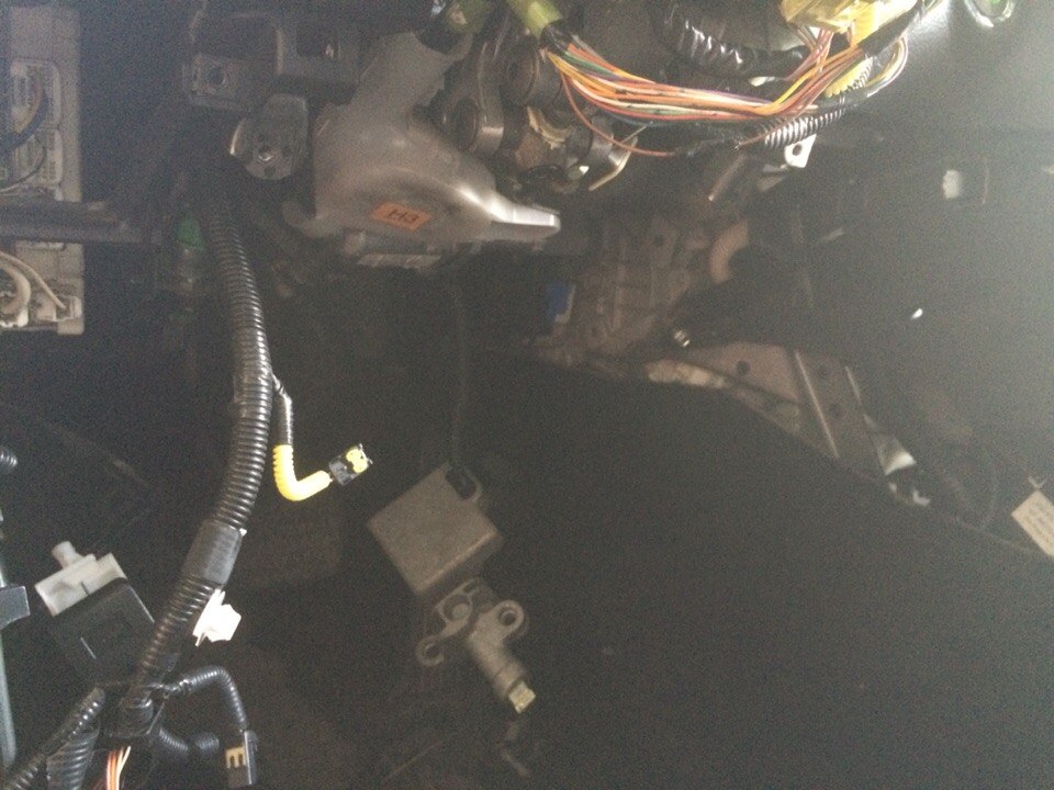

el_moroz Опубликовано 18 марта, 2015 Автор Поделиться Опубликовано 18 марта, 2015 Ссылка на комментарий Поделиться на другие сайты Поделиться
ovs Опубликовано 18 марта, 2015 Поделиться Опубликовано 18 марта, 2015 1 Ну нет в дампе смарта информации о компонентах мультимедиа, то что вы видите на экране это диагностика компонентов на лан шине. Комплектация берется из другого блока. 2 Для удачного ресета через течстрим блоки(Smart и ID Code) должны быть согласованны. 3 Вы далеки от темы что от чего зависит, не вижу смысла высказывать предположения. Все гораздо проще делается. Судя по фото, действовали не угонщики, а очень 'умелые мастера'. Ссылка на комментарий Поделиться на другие сайты Поделиться

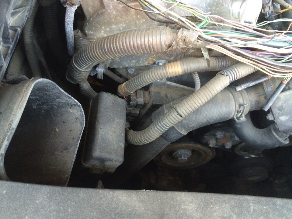

el_moroz Опубликовано 18 марта, 2015 Автор Поделиться Опубликовано 18 марта, 2015 (изменено) В 18.03.2015 в 09:06, ovs сказал: 1 Ну нет в дампе смарта информации о компонентах мультимедиа, то что вы видите на экране это диагностика компонентов на лан шине. Комплектация берется из другого блока. 2 Для удачного ресета через течстрим блоки(Smart и ID Code) должны быть согласованны. 3 Вы далеки от темы что от чего зависит, не вижу смысла высказывать предположения. Все гораздо проще делается. Судя по фото, действовали не угонщики, а очень 'умелые мастера'. 1) Обсолютно согласен, у меня на машине, тоже самое, почти! Может тогда какой глюк! ((( 2) Это я сам лично проверил! Ресетнул ID, с помошью течстрима(китайский v8.00.034) и пасскода ресетнул блок смарта! :Р 3) Делается-то проще, только вот сделали скорее всего так!!! Ну здесь у них вышла небольшая оплошность, когда рыли проводку(видимо на наличие спутника или моячка) дернули провод с датчика распреда! )))) Изменено 18 марта, 2015 пользователем el_moroz Ссылка на комментарий Поделиться на другие сайты Поделиться
