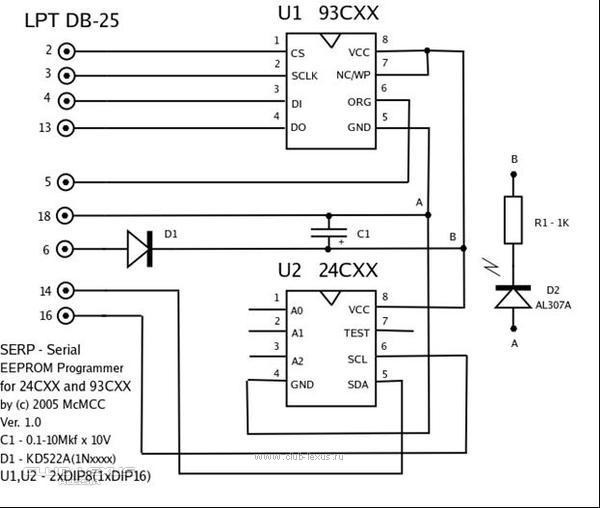

в приборке стоит 93С56 . Вычитал ее , дамп во вложении. Надеялся что последние байты будут 20 20 20. А там вообще что попало .
2006 Camry 40 2.4.rar
Отчего может мусор получиться ? вычитывал программой SERP. через прямое подключение EEPROM к LPT порту . схема подключения http://st.club-lexus.ru/posts/7b1b4dd56aef4a043dedba4118b94b64?redirect=http%3A%2F%2Fclub-lexus.ru%2Ffaq%2Fimages%2Ffull%2Ffc7fc7e86cd80fdb98f8af48c88fee4c.jpg
с лексусом такой способ прокатывал.

То, что вы там начитали - мусор, вам умные люди в этой сфере подсказывают! Все что там лежало, там и лежит, пока вы правильно нормальным программатором не вычитаете дамп, вам никто помочь и подсказать не сможет...
Отчего может мусор получиться ? вычитывал программой SERP. через прямое подключение EEPROM к LPT порту . схема подключения http://st.club-lexus...f48c88fee4c.jpg

я даже не сомневаюсь, что там мусор. Это сомнение сразу закралось. в другом месте нашел несколько дампов с камри - вообще не похожи. Спасибо, что подтвердили. Огромное спасибо все ответившим. буду искать нормальный программатор. Варианты или с мастеркит или с алиэкспресс ждать.
Лучший вариант, чем ерундой какой то пытаться что то сделать. Может и прокатило бы с 93с46 .
