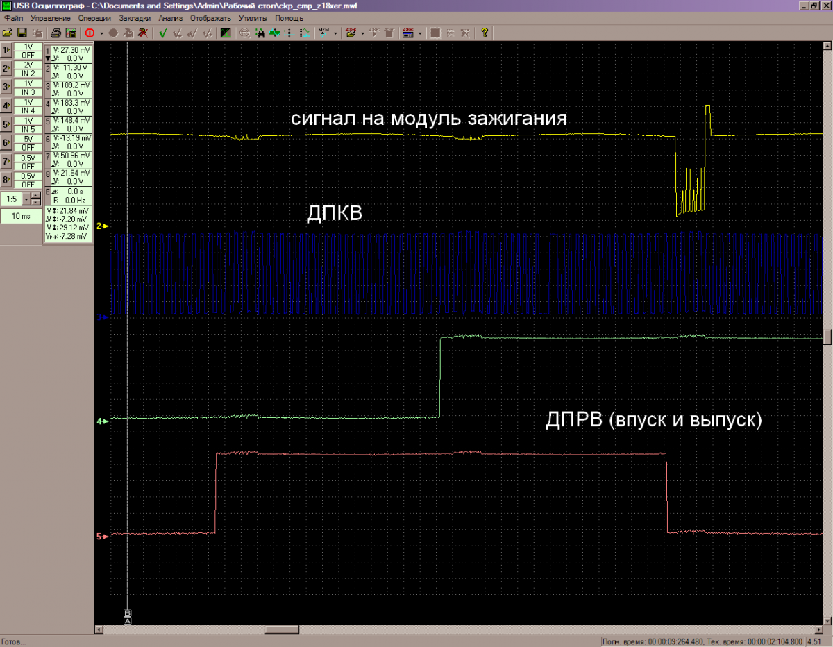

alex2005 Опубликовано 5 октября, 2017 Поделиться Опубликовано 5 октября, 2017 (изменено) В общем снял я кое как стартер (ни ямы ни подъёмника нет).Нашел я этот ДПКВ,подскажите,пожалуйста,сопротивление сего датчика и на каких контактах мерить,там их три.Снимать коробас для замены я точно не буду,но хотя бы быть уверенным в чём то или датчик или ЭБУ,а то скажу ему сейчас что коробку снимать изза датчика,он и охр...неет. не пугайте ни себя, ни клиента - снимать КПП для замены ДПКВ - это мазохизм, причем ничем не оправданый....неоднократно менял сам датчик без снятия КПП....зеркальцем с фонариком смотрите внутр, увидите болтик под шестигранник, откручиваете его наощупь и все- датчик в руках...... кстати, у меня на моторе XER при неисправном ДПКВ сканер никогда оборотов движка не показывал, т.е. осмелюсь предположить , что этот мотор на ДПРВ не заведется, как другие опелевские.... тут оба ДПРВ контролируют правильность сдвига распредвалов, видимо.... да, и вот на последнем Z18XER, когда умер ЭБУ, притащили с разборки другой, подключил запустил, он читается, как Z16XER, но ошибок никаких не было, клиент не захотел платить за программирование, так и уехал.....так что для информации - можно подкинуть с мотора 1,6....но только XER.......XEP другой, не пойдет.... Изменено 5 октября, 2017 пользователем alex2005 Ссылка на комментарий Поделиться на другие сайты Поделиться

alex2005 Опубликовано 6 октября, 2017 Поделиться Опубликовано 6 октября, 2017 Завтра попробую добраться до ДНКВ Вашим способом.А вот на счет замены ЭБУ или подкинуть с другой машины это проблема,разборок у нас тут нет поблизости,а на пробу врядли кто даст. ну хоть для начала отсоедините фишку с ДПКВ, и посмотрите сканером, видит ли обороты движка., есть разница с ним и без???......да, и на ДПКВ, т.к. это датчик холла, проверьте питание и массу, чтоб приходили.....было на одной машине, что в другом сервисе перепробовали три ДПКВ, а на него тупо не было питания,вот и не выдавал ничего....гляньте схему в ТИСе, все понятно будет....., а насчет подкинуть....ну не знаю...у меня с годами уже есть нормальные клиенты, верят в меня видимо, поэтому совсем не против подкинуть для проверки ЭБУ....там только карпасы нужны обоих машин, чтоб отвязать-привязать....(карпас узнать есть несколько способов)...зато будете точно уверены....клиенту можно за предоставленный авто, например, бесплатно сделать адаптацию робота, либо включить "скандинавский пакет"света, либо просто диагностику всей электроники....в общем как-то отблагодарить за предоставление авто для проверки....наша работа вообще творческая, приходится как то выкручиваться.....Удачи! Ссылка на комментарий Поделиться на другие сайты Поделиться
