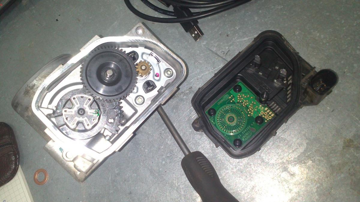

Scaner Опубликовано 30 января, 2015 Поделиться Опубликовано 30 января, 2015 Во время движения загарается EPC и авто в аварии, дросель больше 25% не открывается,заглушил - завел и едет хорошо. Коды ошибок по ваг 16505 и 17572 ,по OBD P0121 и P1171 датчик угла поворота 1 электропривода дроссельной заслонки и датчик угла поворота 2 электропривода дроссельной заслонки. по диагностики, больше 25 % дроссель не открывается. питание на 2 и 6 контакте - 5 вольт Дросель адаптирован, нагрузка по педали на ХХ - 0, педаль реагирует на нажатия. Дросель открыт на хх 11% абс.давления на хх 330 Кто ,что может подсказать? Дроссель нового типа,без полосок графитовых. Ссылка на комментарий Поделиться на другие сайты Поделиться

Scaner Опубликовано 30 января, 2015 Автор Поделиться Опубликовано 30 января, 2015 Фото дросселя, влаги нет. Осциллографа нет. Жизнь с нуля, война. Прошу сильно не пинать. Спасибо. Ссылка на комментарий Поделиться на другие сайты Поделиться
sid2009dim Опубликовано 30 января, 2015 Поделиться Опубликовано 30 января, 2015 Проверь провода до БУ, скорей всего они в норме и меняй дросель Ссылка на комментарий Поделиться на другие сайты Поделиться

Scaner Опубликовано 31 января, 2015 Автор Поделиться Опубликовано 31 января, 2015 проверил проводку до блока,все хорошо, 62 канал в графике ,плавно поднимается без рывков. Ссылка на комментарий Поделиться на другие сайты Поделиться

Scaner Опубликовано 31 января, 2015 Автор Поделиться Опубликовано 31 января, 2015 Не вяжется. , больше 25 % дроссель не открывается , в момент появления ошибки,заглушил,завел и работает нормально. Извини,в первом сообщении не так написал. Ссылка на комментарий Поделиться на другие сайты Поделиться
dracon Опубликовано 31 января, 2015 Поделиться Опубликовано 31 января, 2015 Вот эти ошибки с датчиками угла поворота заслонки всегда связаны только с обрывом цепи к заслонке. Возьми шило и попробуй в разъеме сжать контакты. Возможно неплотный контакт на разъеме заслонки. Бывает такое на ВАГах. Ссылка на комментарий Поделиться на другие сайты Поделиться

sid2009dim Опубликовано 2 февраля, 2015 Поделиться Опубликовано 2 февраля, 2015 Да в TPI все просто, если машина (соответственно и заслонка) не 14 мг., замените заслонку, как уже писал - попадание влаги. Ссылка на комментарий Поделиться на другие сайты Поделиться
