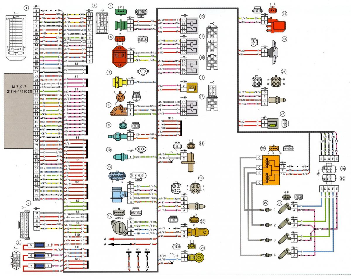

Дмитрий Иванович Опубликовано 2 февраля, 2015 Поделиться Опубликовано 2 февраля, 2015 подробности выясняются. нет искры на двух цилиндрах. по печатке отследить управление ключами не получилось. нет ли у кого схемки? В твоем случае быстрое решение вопроса, это замена ключей местами на плате ЭБУ, и быстрыми шагами к машинке проверять, появилась искра на цилиндрах там где ее небыло? Если появилась то уже понятно, кто виновник? А сам модуль зажигания проверяли? Ключ звоним от пина разьема до ключа, не надо отслеживать его по дорожкам. Если не ошибаюсь ваша схема подключения Ссылка на комментарий Поделиться на другие сайты Поделиться
