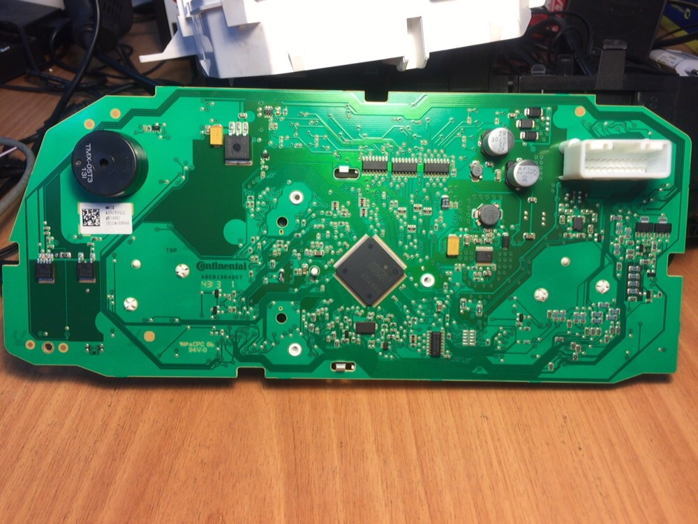

Номер 8100B961.
Внешне как 8100B361, но сзади черный пластик и крышка помимо защелок крепится винтами.
Как я понял, еепром находится под стрелками. Стрелки снимать не хочется, может кто-то знает точки подключения?
Нет там еепрома. Все в проце. И в данное время эти приборки ни чем не делаются

там в складке речь про панель 8100B961 на NEC upD70F3523 без внешней еепром,
а ещё бывают в ASX  8100B951 NEC upD70F3529 они интересно тоже будут делаться?
