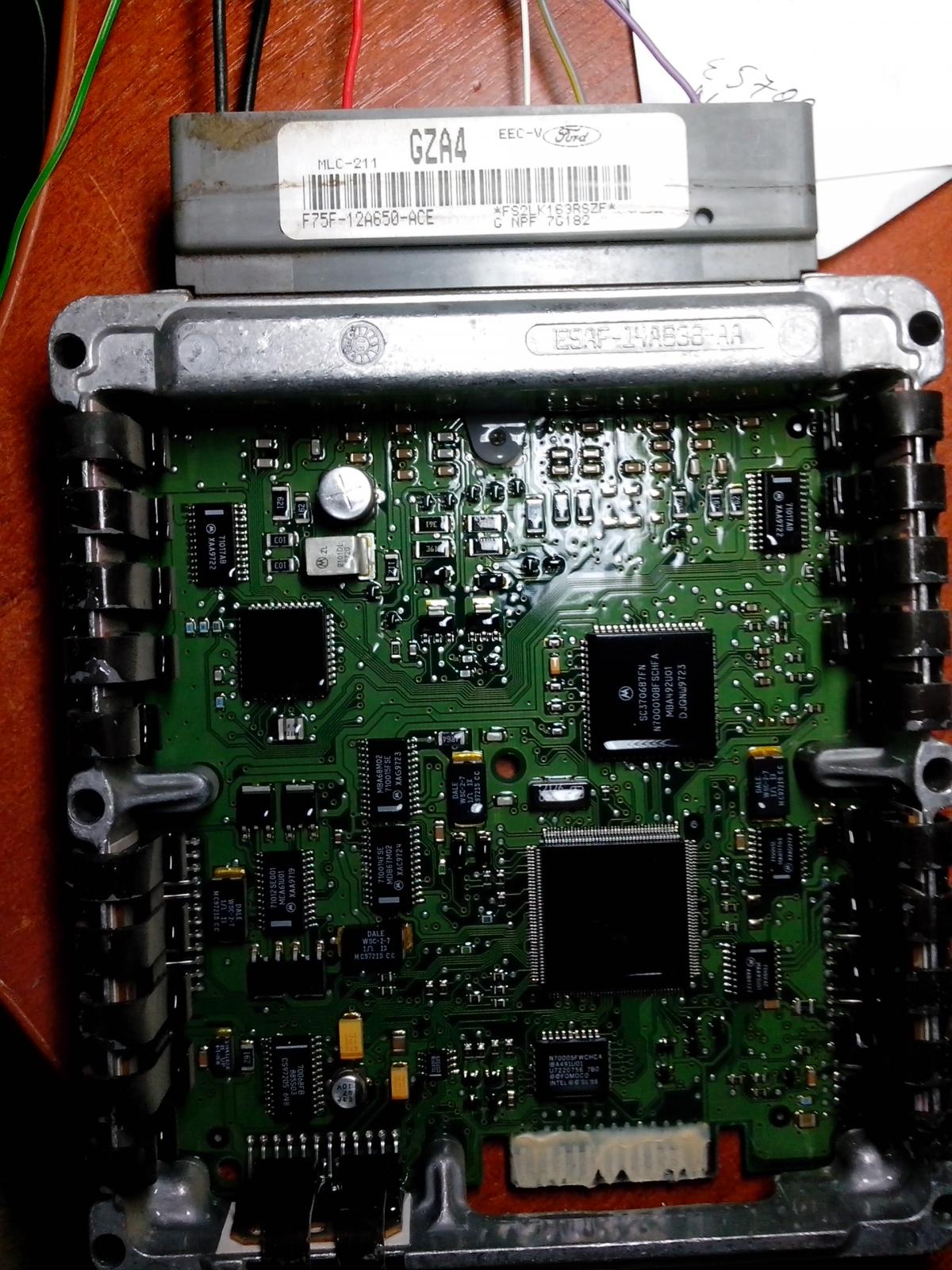

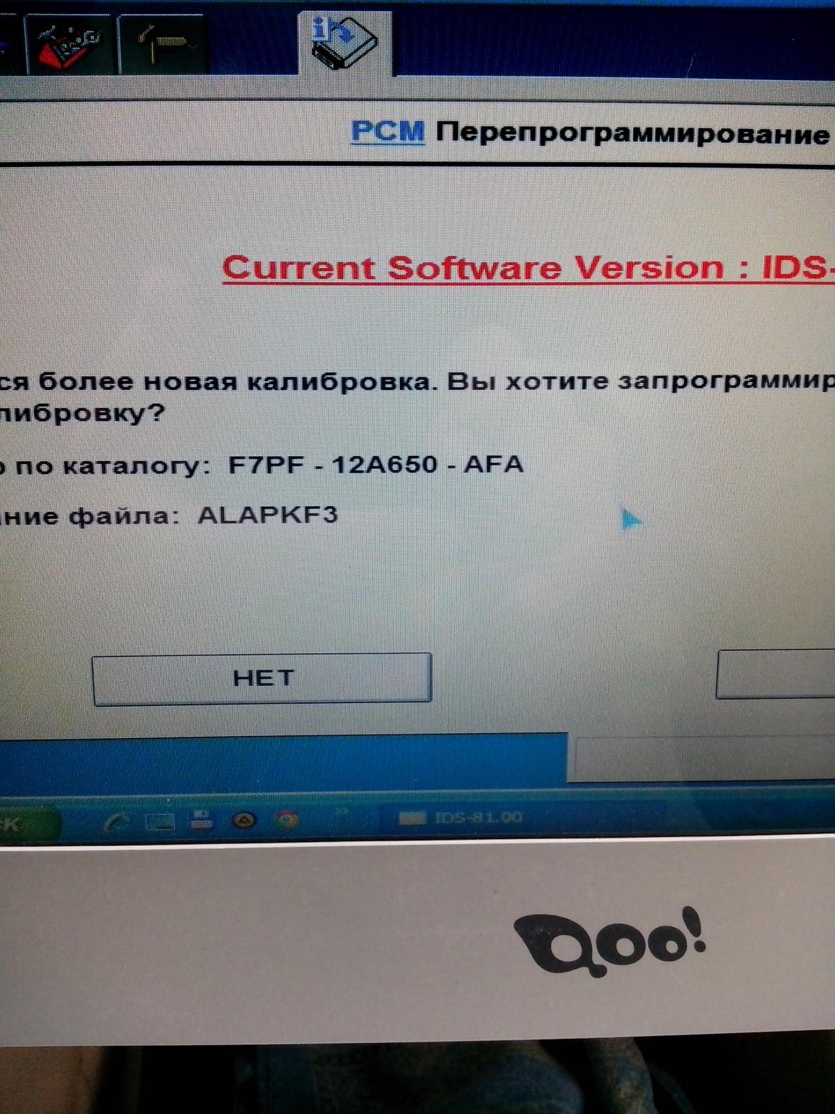

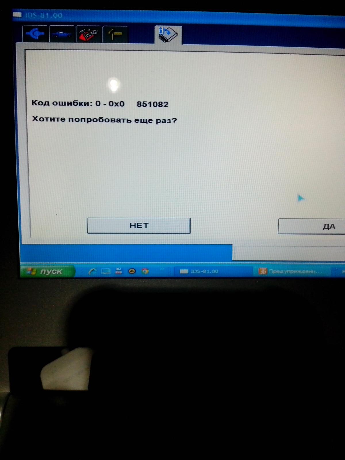

zsoul Опубликовано 31 января, 2015 Опубликовано 31 января, 2015 Приветствую весь чесной народ ,Мужики кто в теме и сталкивался с этим ведром ,подскажите . притащили сей авто после неизвестных манипуляций с подвеской . при осмотре обнаружил что моторник не живой .привезли такой же (по номеру - F75F-12A650-ACE GZA4 ) EEC-V Ford .ясное дело сразу пробую вязать моторник ,(в иммо ключ сидит (4С) -при включении заж . лампа иммо гаснет ). стартер крутит -нет импульса на форсы и искры ..в моторнике только ошибка -Р1000 начинаю инициализацию ---в конце прога выдает сообщение об ошибки привязки --851082 -- расшифровать ее так и не смог (не нашел по ней инфу в нете ) пробывал так же перепрошить блок --та же ошибка в конце .Расмотрю любые варианты чтоб завести этот авто . с родного моторника перекидывал бол мотю и мал Интел ,епромки в нем нет .считал дамп моторника с КЕСС .
nemez36 Опубликовано 1 февраля, 2015 Опубликовано 1 февраля, 2015 А в верхнем левом углу, не ТМС? Читай её, там синхра.
zsoul Опубликовано 1 февраля, 2015 Автор Опубликовано 1 февраля, 2015 да нет Артур ,нету там тмс ,если была бы то .....
den5 Опубликовано 1 февраля, 2015 Опубликовано 1 февраля, 2015 ниже проца лежит флэш с хитро перепутанными ногами вот там всё и лежит
zsoul Опубликовано 1 февраля, 2015 Автор Опубликовано 1 февраля, 2015 так это и есть флешь -Интел ,перекидывал ее тоже.
asdex Опубликовано 2 февраля, 2015 Опубликовано 2 февраля, 2015 В 01.02.2015 в 19:30, nemez36 сказал: А в верхнем левом углу, не ТМС? Читай её, там синхра. это dis4 драйвер катушек! В 01.02.2015 в 23:25, zsoul сказал: так это и есть флешь -Интел ,перекидывал ее тоже. ВЦМ рулит! по скринам ты пытаешься сделать репрог! а тебе помойму не то надо!
molistat Опубликовано 2 февраля, 2015 Опубликовано 2 февраля, 2015 (изменено) Все лежит в простом епром по идее. В интеле записывается лок, после 8 ключей, если не стирать. EEC-V флешь действительно идиотская. Так и не нашёл, как её прочитать в прогере. ВЦМ иногда тупит с этими мозгами. С обратной стороны есть что? Давно копался с такими на мондео. Микруха вроде с надписями типа 77 что-то там. Изменено 2 февраля, 2015 пользователем molistat

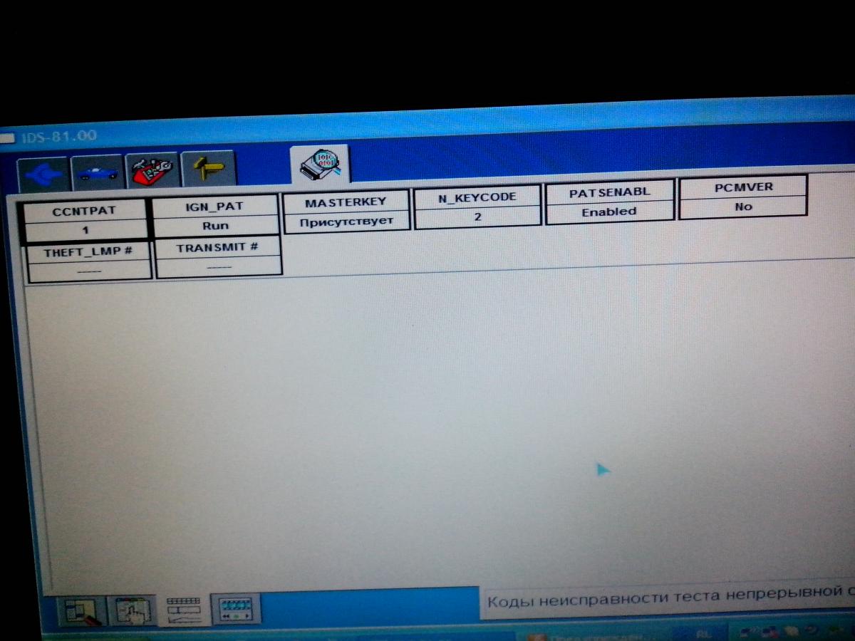

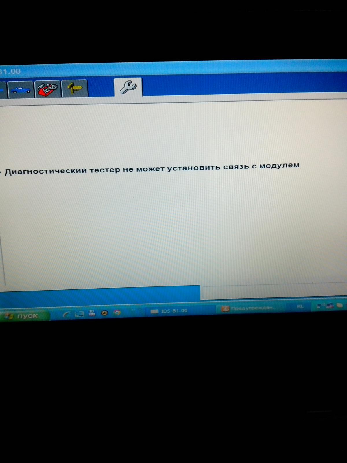

zsoul Опубликовано 2 февраля, 2015 Автор Опубликовано 2 февраля, 2015 Патс на диагностику выходит но вот писать ключи отказывается -выдает сообщение что модуль не распознан, скрин прикладываю Все же что означает ошибка 851082 при инсталяции др блока?

zsoul Опубликовано 2 февраля, 2015 Автор Опубликовано 2 февраля, 2015 (изменено) вот скрины по иммо Изменено 2 февраля, 2015 пользователем zsoul

zsoul Опубликовано 7 февраля, 2015 Автор Опубликовано 7 февраля, 2015 Мужики подскажите что озночает ошибкп выдаваемая прогой идс при неудачном програмировании 851082? Внесите ясность
