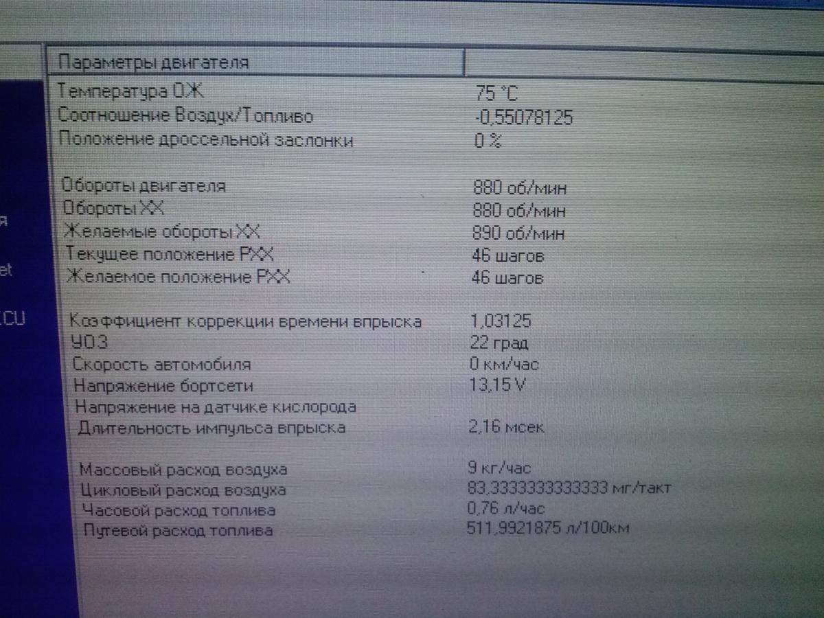

BeLbIi Опубликовано 2 февраля, 2015 Поделиться Опубликовано 2 февраля, 2015 (изменено) Всем привет, у меня ваз 2114, проблема такая: при сбросе газа долго не падают обороты , зависают примерно на 1100 и постепенно падают на 990 и потом 840, при этом машину начинает колбасить. Диагностика через ОБД ошибок не выявляет, а когда подключаюсь колодкой к мозгам показывает сохранённые, текущие ошибки- Р0123(высокий уровень сигнала датчика охл. жидк.),Р0118(высокий уровень выходного сигнала датч. дрос. заслонки). Что самое интересное что они не стираются ни одной программой. Связано ли это как-то или нет? Менял всё что можно... Мозги V.S 5.1 итэлма V5V13K03 Изменено 2 февраля, 2015 пользователем BeLbIi Ссылка на комментарий Поделиться на другие сайты Поделиться
Ларёк Опубликовано 2 февраля, 2015 Поделиться Опубликовано 2 февраля, 2015 Если ошибки не трутся,значит они текущие. Нужно найти причину и устранить её. Смотри (прозванивай) проводку.(Купи норм сканер, чтобы была кнопка "отремонтировать машину") Ссылка на комментарий Поделиться на другие сайты Поделиться

nerd Опубликовано 2 февраля, 2015 Поделиться Опубликовано 2 февраля, 2015 Всем привет, у меня ваз 2114, проблема такая: при сбросе газа долго не падают обороты , зависают примерно на 1100 и постепенно падают на 990 и потом 840, при этом машину начинает колбасить. Диагностика через ОБД ошибок не выявляет, а когда подключаюсь колодкой к мозгам показывает сохранённые, текущие ошибки- Р0123(высокий уровень сигнала датчика охл. жидк.),Р0118(высокий уровень выходного сигнала датч. дрос. заслонки). Что самое интересное что они не стираются ни одной программой. Связано ли это как-то или нет? Менял всё что можно... Мозги V.S 5.1 итэлма V5V13K03 а почему они должны стираться если я правильно понимаю подключение происходит напрямую к ЭБУ без подключения переферии т.е. на ЭБУ подано питание и подключен только сканер вместо проводки данные диагнозы где или может сразу к спецам за деньги? Ссылка на комментарий Поделиться на другие сайты Поделиться

Ларёк Опубликовано 2 февраля, 2015 Поделиться Опубликовано 2 февраля, 2015 (изменено) Время впрыска маловато. Покрути RCO. но вам походу , лучше к спецам машину отогнать.... Изменено 2 февраля, 2015 пользователем Ларёк Ссылка на комментарий Поделиться на другие сайты Поделиться
ffser Опубликовано 2 февраля, 2015 Поделиться Опубликовано 2 февраля, 2015 высокий уровень-проверяем массы Ссылка на комментарий Поделиться на другие сайты Поделиться
nerd Опубликовано 2 февраля, 2015 Поделиться Опубликовано 2 февраля, 2015 (изменено) давление топлива? компрессия? подсос воздуха?(шаги РХХ завышены) напряжение бортсети соответствует? авто не прогрето Изменено 2 февраля, 2015 пользователем nerd Ссылка на комментарий Поделиться на другие сайты Поделиться
