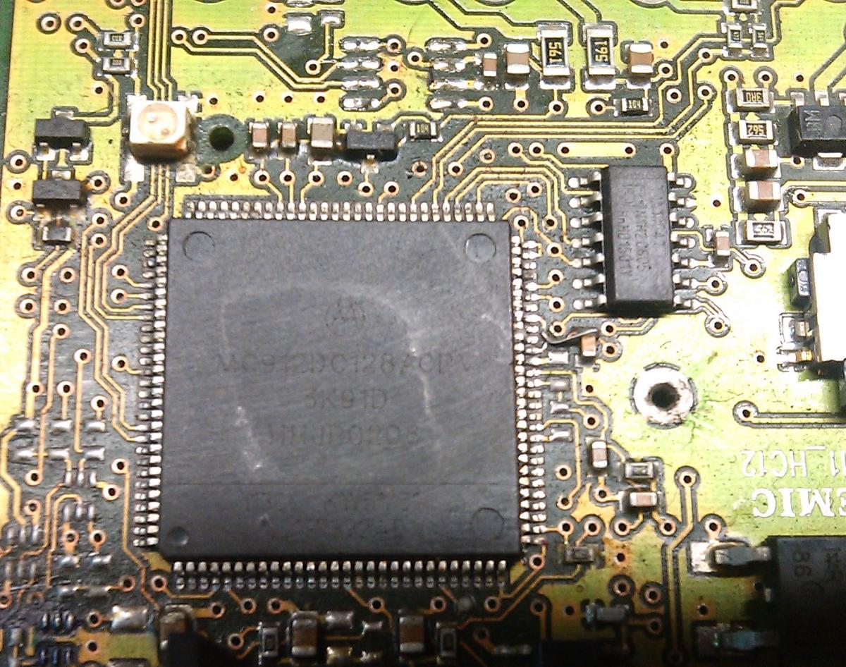

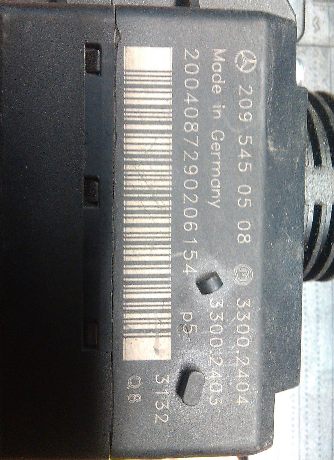

Vadim_orsh Опубликовано 3 февраля, 2015 Поделиться Опубликовано 3 февраля, 2015 (изменено) Если номер замка будет начинаться на 203 - то 908 проц, если на 209 - то 912. Дубль встречал только активный. 908 нормально читает , например. Омега, Орандж5. А 912 серию я делал только или росфаром, или ETL. Изменено 3 февраля, 2015 пользователем Vadim_orsh Ссылка на комментарий Поделиться на другие сайты Поделиться
Lubotin Опубликовано 3 февраля, 2015 Поделиться Опубликовано 3 февраля, 2015 Может это clk w208. Тогда по-легче будет. Ссылка на комментарий Поделиться на другие сайты Поделиться
grek70 Опубликовано 3 февраля, 2015 Поделиться Опубликовано 3 февраля, 2015 замок до 08.2002 будет 908 мотя после 912 Ссылка на комментарий Поделиться на другие сайты Поделиться

nitronick Опубликовано 4 февраля, 2015 Автор Поделиться Опубликовано 4 февраля, 2015 Вот он такой кузов год 2002 (до рестайлинг) Внутрисхемки нету к замкам ни у кого от росфара случайно? Наверно на выходные возьму это авто. Ссылка на комментарий Поделиться на другие сайты Поделиться
shurimba Опубликовано 4 февраля, 2015 Поделиться Опубликовано 4 февраля, 2015 Дохлый замок с 203 2002 г 1.8 компрессор - дубль активный Ссылка на комментарий Поделиться на другие сайты Поделиться
