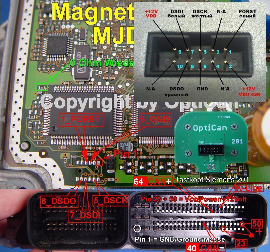

dww2008 Опубликовано 3 февраля, 2015 Поделиться Опубликовано 3 февраля, 2015 Прошил блок Marelli MJD 602A3/HW03G/3105-A353 на Opel Astra h 2006 двигатель Z13DTH и он повис. Прошивка с удаленными EGR, сажевиком и иммобилайзером. Заливал галлето 53. После прошивки выходит только на инициализацию и все. Машина не заводиться, даже стартер не крутит, скорей всего из-за иммобилайзера. Подскажите как оживить блок, хотя бы на родной прошиве. Ссылка на комментарий Поделиться на другие сайты Поделиться

dww2008 Опубликовано 4 февраля, 2015 Автор Поделиться Опубликовано 4 февраля, 2015 Запаял все как по хелпу бдм100, подскажи В 04.02.2015 в 11:29, vitkos сказал: 1. Через дырку увалить намертво блок нельзя. 2. Если через бдм на связь не выходит, значит не правильно припаял и добил скорей всего блок окончательно. Запаял все как по хелпу бдм100, подскажи распиновку сравню, или может где еще надо питание подать? Ссылка на комментарий Поделиться на другие сайты Поделиться
vitkos Опубликовано 4 февраля, 2015 Поделиться Опубликовано 4 февраля, 2015 Всё по хелпу делай. Никаких нюансов. 1 Ссылка на комментарий Поделиться на другие сайты Поделиться
dww2008 Опубликовано 4 февраля, 2015 Автор Поделиться Опубликовано 4 февраля, 2015 Подскажите, а если я все=таки завалил блок, то что конкретно? Флеш или проц, на инициализацию галлетой по кану выходит, чек тоже загорается. Просто есть чистая флеш, есть ли смысл ее перепаивать? Ссылка на комментарий Поделиться на другие сайты Поделиться
JohnFirst Опубликовано 4 февраля, 2015 Поделиться Опубликовано 4 февраля, 2015 Посмотри внимательно подключение ! Запитываешь на столе и пять контактов от BDM-100 (китай). Ссылка на комментарий Поделиться на другие сайты Поделиться
dww2008 Опубликовано 4 февраля, 2015 Автор Поделиться Опубликовано 4 февраля, 2015 Все в точности сделал, но наверно кривая прошива убила флеш, вот нашел новую чистую завтра буду впаивать, думаю что дело в ней Или может еще что свалил? Ссылка на комментарий Поделиться на другие сайты Поделиться

Opel Tech2 Опубликовано 4 февраля, 2015 Поделиться Опубликовано 4 февраля, 2015 (изменено) Шунт 0ом удаляли на время чтения записи? Изменено 4 февраля, 2015 пользователем Opel Tech2 Ссылка на комментарий Поделиться на другие сайты Поделиться
dww2008 Опубликовано 5 февраля, 2015 Автор Поделиться Опубликовано 5 февраля, 2015 (изменено) Да удалял, когда по бдм пробывал подключиться. Изменено 5 февраля, 2015 пользователем dww2008 Ссылка на комментарий Поделиться на другие сайты Поделиться
