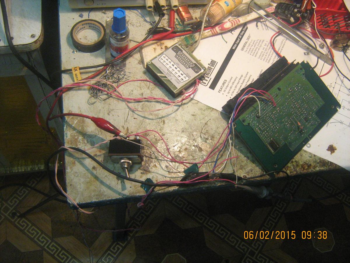

Андрей1117 Опубликовано 5 февраля, 2015 Поделиться Опубликовано 5 февраля, 2015 (изменено) Где хоть доработок таких нарыли ? Резистор запаивать,да ещё и контакт замыкать...вот доработка без паяльника,замыкать на время установки связи А уж если взял в руки паяльник,перемести резистор......весь инет завален фотками Когда отломанным чиплоадером первый раз подключался к 7.9.7+ измучился........с пятидесятого раза получилось вовремя подать питание Это личное знакомство с данным процеком в не этого ЭБУ .Я знаю что такое ST10....Еще за долго, когда все ринулись штопать 797+ на данном проце ,мы его прошивали просто как желязяку в своих устройствах ,вот оттуда и схемы .данные резаки нужно один раз впаять и закрутить крышку навсегда и больше туда не соваться .Перевод в репрог через 43пин .вот и всё ,это если шьём через БУТ ,если флешером только Flash,то 23 на массу ! А так ,да кому что угодно ,так и цепляются к нему . А ловкость в манипуляциях ,там не к чему ,правильно уже написали ,нужно подать питание на 13пин ,после нажатия Установить связь .Секунд 5 точно хватит для этого . При такой распайке резаков ,буть он хоть Кетаец,хоть венгерец ,хоть кто угодно ,при исправном адапторе (даже железный КОм-порт DB9 )коннект 100% будет ! Изменено 5 февраля, 2015 пользователем Андрей1117 Ссылка на комментарий Поделиться на другие сайты Поделиться
Vlad9 Опубликовано 6 февраля, 2015 Автор Поделиться Опубликовано 6 февраля, 2015 5.в программе обязательно открыть нужный файл и потом его скопировать в буфер программы !!! Файл не открыватал, но без этой операции связь все равно должна установиться? Я писать то не планировал планировал считать. Если этим адаптером блок выходит на диагностику ,проверь прямо на столе .Подключись к блоку ,только 43пин на минус не заводи пока .и прогай диагностики попытайся соединиться с эбу если блок соединится ,то адаптер работает нормально твой ! Если нет ,проверяй дрова к адаптеру или номера компортов в загрузчике не те ! Да на столе диагностика работает если 43выв отключить. Вот фото лучше сделать не получатся, ближе фокус теряется. Подключил осцилограф, Chipлодырь дает по ТХ 232 короткие импульсы и все отв нет, Comboloader по ТХ ничего не передает, по RST делает постоянные запросы сразу после запуска программы (это L линия). Ссылка на комментарий Поделиться на другие сайты Поделиться
Ларёк Опубликовано 6 февраля, 2015 Поделиться Опубликовано 6 февраля, 2015 Это чё за извращение!!! С таким подключением, как ЭБУ ещё не пыхнул???..... Усли нет разьёма, можно просто взять потолше провода, и навтыкать их на пины в разьёме. И пайка доп. резистора ужасная..... Ссылка на комментарий Поделиться на другие сайты Поделиться
ansta Опубликовано 6 февраля, 2015 Поделиться Опубликовано 6 февраля, 2015 А вообще-то надежней купить загрузчик. Комбик шьет эти блоки без доработки. Ссылка на комментарий Поделиться на другие сайты Поделиться
Vlad9 Опубликовано 6 февраля, 2015 Автор Поделиться Опубликовано 6 февраля, 2015 Это чё за извращение!!! С таким подключением, как ЭБУ ещё не пыхнул???..... Усли нет разьёма, можно просто взять потолше провода, и навтыкать их на пины в разьёме. И пайка доп. резистора ужасная..... С какого он пыхнет, паяйте оккуратно изоляция как можно ближе к месту пайки и провод перпендикулярно плате. Резистор на скорую руку паян, темболее он временно, когда идет отладка не такой ужас на плате набирается, когда резисторы паяеш по 10-15 раз уже на аккуратность не обращаеш внимание, когда схема отлажено уже можно и марафет наводить. Ссылка на комментарий Поделиться на другие сайты Поделиться
Vlad9 Опубликовано 6 февраля, 2015 Автор Поделиться Опубликовано 6 февраля, 2015 Подпаял резистор-светодиод на 31 вывод, с отключеным 43 выв полное свечение, при подключение 43 выв напряжение зажигания не подано не светит, при подаче напряжения зажигания слабое свечение (утечка похоже светодиод чувствительный). Похоже контроллер переходит в режим программирования, думаю чтото с софтом у меня. Ссылка на комментарий Поделиться на другие сайты Поделиться
Vermilion88 Опубликовано 6 февраля, 2015 Поделиться Опубликовано 6 февраля, 2015 Давно пора взять самый дешёвый модуль для опенбокс и колодку для эбу. Потраченое время потеря Ваших денег. Ссылка на комментарий Поделиться на другие сайты Поделиться
Vlad9 Опубликовано 6 февраля, 2015 Автор Поделиться Опубликовано 6 февраля, 2015 Давно пора взять самый дешёвый модуль для опенбокс и колодку для эбу. Потраченое время потеря Ваших денег. Скорее всего это сделал бы если бы занимался этим профессионально, просто попал в руки ЭБУ на котором можно тренироваться вот пробую считать прошивку. Я этим не зарабатываю. Сдесь больше интерес получиться не получится, хобби. Когда пробовал считать диагностику тоже были трудности то софт не подходил, то адаптер сбоил, потихоньку отладил работает, по потребности помогаю друзьям и свою машину иногда читаю. Еще можно отнести ЭБУ к специалистам они определят. Ссылка на комментарий Поделиться на другие сайты Поделиться
Ahmad366 Опубликовано 7 февраля, 2015 Поделиться Опубликовано 7 февраля, 2015 Добрый день всем,скиньте пожалуйста распин для комбика чтоб без разбора можно было шить,а то был и не нахожу на своём компе.Заранее благодаю! Ссылка на комментарий Поделиться на другие сайты Поделиться
Андрей1117 Опубликовано 7 февраля, 2015 Поделиться Опубликовано 7 февраля, 2015 (изменено) Добрый день всем,скиньте пожалуйста распин для комбика чтоб без разбора можно было шить Всё тоже самое ,только : 1.Блок Не вскрывать,и резисторы никуда Не паять ! 2.43 пин Не трогаем! 3.23 На Массу(минус питания ) Никаких нагрузок и прочего на выводах быть НЕ должно ! Подпаял резистор-светодиод на 31 вывод, с отключеным 43 выв полное свечение, при подключение 43 выв напряжение зажигания не подано не светит, при подаче напряжения зажигания слабое свечение (утечка похоже светодиод чувствительный). Похоже контроллер переходит в режим программирования, думаю чтото с софтом у меня. Да ,твой ЭБУ в репрог переходит !(светодиод не горит ,а ели-ели подвсвечивается !) дальше ,смотри или адаптер в программе не настроен (ком-прт не тот стоит ,скорость не та выставлена !) Ладно ,я устал уже объяснять как да чего . Для всех кто мучается с этими вошами : 1.Берем загрузчик ST10Flasher (да ,тот самый ) 2.адаптер подключаем к компу и после запускаем прогу .(В программе выставить Сом 2 ,адаптер также должен быть настроен в реестре на Сом 2) 3.блок переводим в репрог ,паяем куда надо резаки и подаем на него питание ,тумблером тоже подаем питание на 13вывод сразу . 4 в программе выбираем Микас-ЕТ11 5.жмем на Установить связь ,если коннект произошел ,программа выдаст Ок . 6.дальше делайте все что хотите с ЭБУ ! Предупреждаю :вычитывает ЭБУ этим флешером 896кб .Но в Мепро открывается нормально этот размер .Пишет только декрипт -832кб ! Изменено 7 февраля, 2015 пользователем Андрей1117 Ссылка на комментарий Поделиться на другие сайты Поделиться

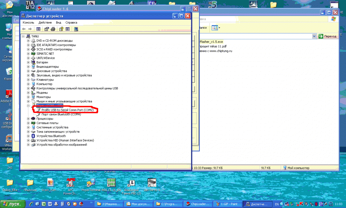

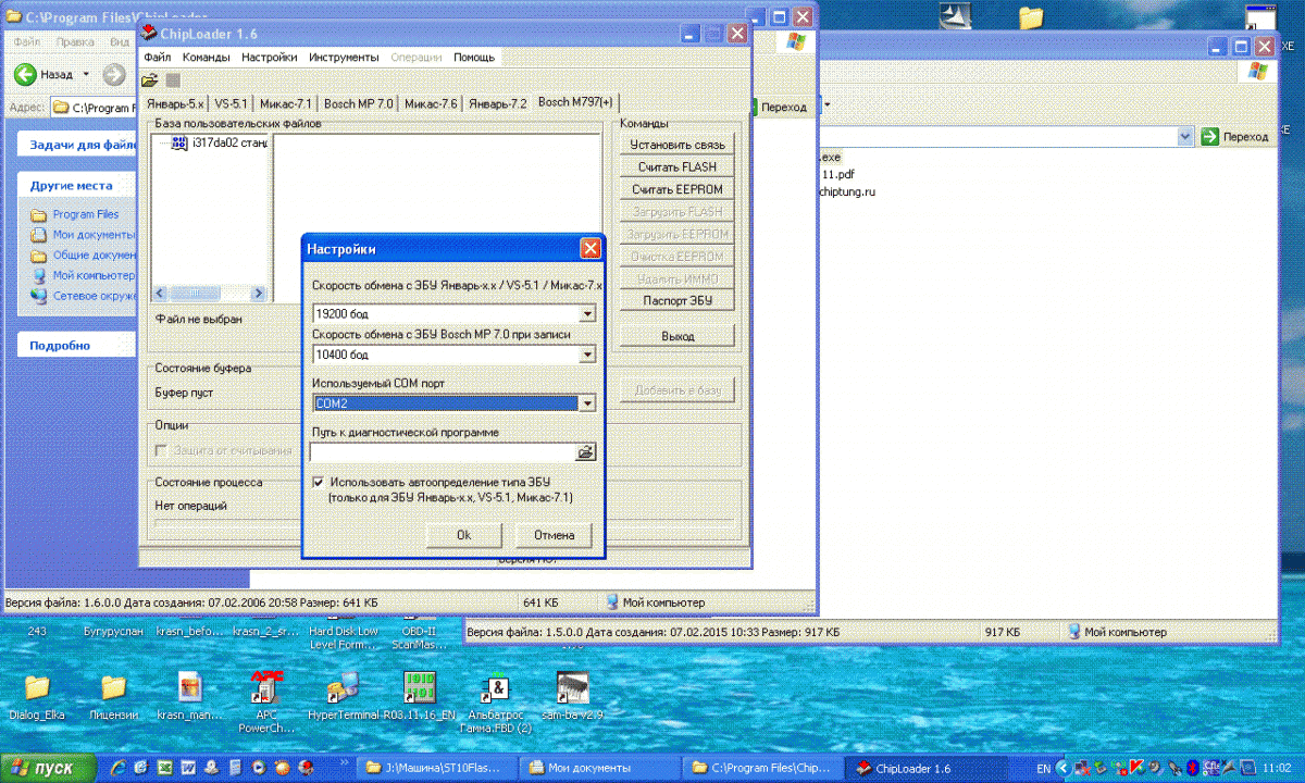

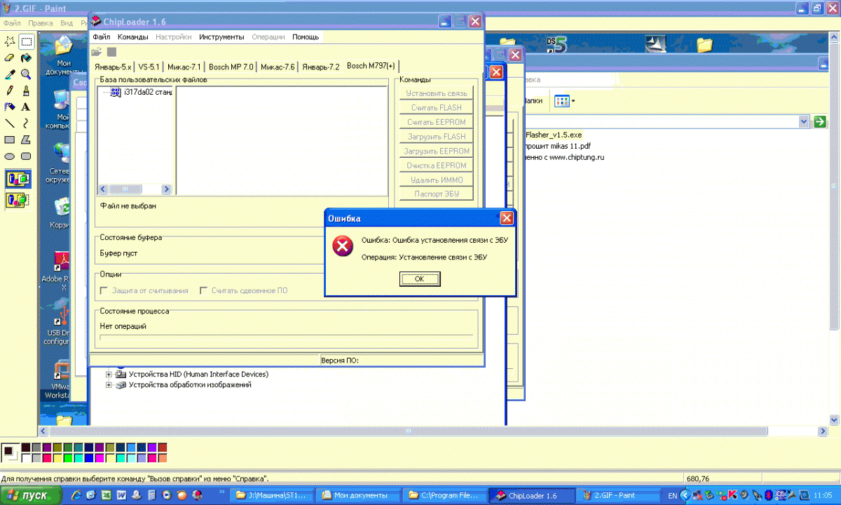

Vlad9 Опубликовано 9 февраля, 2015 Автор Поделиться Опубликовано 9 февраля, 2015 Скрин настройки программы - 1, Скрин порт в ОС - 2, Это что говорит лодырь - 3. Предполагаю что проблема в адапторе USB-COM возможно в драйвере. Буду думать как другой адаптер прикрутить. Ссылка на комментарий Поделиться на другие сайты Поделиться
