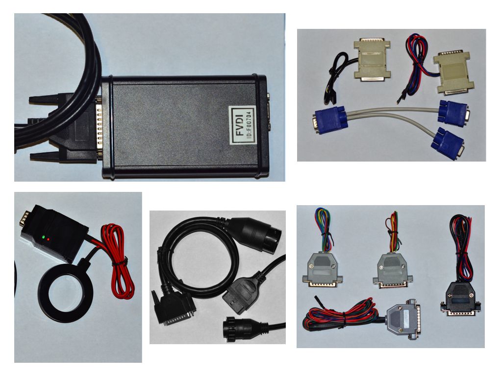

astronom Опубликовано 5 февраля, 2015 Поделиться Опубликовано 5 февраля, 2015 (изменено) Предлагаю в данной теме отписываться по FVDI какие машины делает какие не делает. Не давно был приобретен full от FLY фото комплекта ниже. Испытывал на OPEL ASTRA H вычитал пин, привязал ключи , считал прошивку ЭБУ и епром так же правит по дампу приборки пробег и вычитывает с этого дампа пин. Изменено 5 февраля, 2015 пользователем astronom Ссылка на комментарий Поделиться на другие сайты Поделиться
