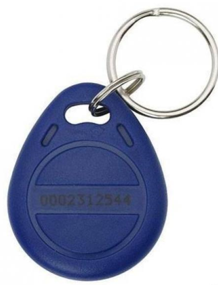

А почему никто не пишет по домофонному ключу ? Который вот такой
Что-то никто не написал по моему вопросу . С оригинальной флаевской прошивкой ( таг кей тул , рено , киа, хендай) у меня эти таблетки и читает , и пишет , а вот с кверовской прошивкой только читает , но при записи прерывается на половине записи . А как все случилось :emot64: я попробовал чисто из любопытства прочитать одну таблетку , а она возьми да определись как мегамос13 , да еще у меня их несколько штук было , так я их перечитал по очереди и прошки местами на них поменял . С одним только не прокатило . :emot64:
Неудачный эксперимент получился у меня , после заводской прошивки кверовскую прибор не принимает , так любую прошивку , хоть одни FF заливай , заводская заливается и прибор работает . Но зато выяснил причину почему у меня fvdi не писал таблетки и мегамосы 13 , после прошивки квера .И чипы новые покупал , и шнуры менял ,и тагкейтул адаптер пропаивал , и напругу 5 вольт от отдельного источника подкидывал , но так и не писались , пока не прошил родной флаевской прошивкой . Потестить нормально не успел даже , только в основном пробовал запускать с софтами от разных приборов , но ничего нового это не прибавляло , т.к. в кверовской прошке предусмотрено использование софта 5-ой версии , а из 6-ой версии работают только неизменившийся софт из старой версии . Диагностику делал на нескольких машинках для пробы (мицубиси , Вольво , тоета) , блоки видел , ошибки читал-писал , но параметры не показывал . В общем он у меня опять стал оригинальным с заводской прошивкой . FVDI покупал на всякий случай для распространенных у нас рено , киа , хендай . По предыдущему посту наверное подумали , что недавно только обнаружил возможность копирования домофонных таблеток . Эту возможность обнаружил еще когда купил прибор почти 3 года назад и людям , приезжающим на ремонт или мойку машины , часто делал дубликаты , а потом и пешеходы из близлежащих домов потянулись и народ уже привык к услуге , а тут обнаружил казус с записью и начал искать причину .
