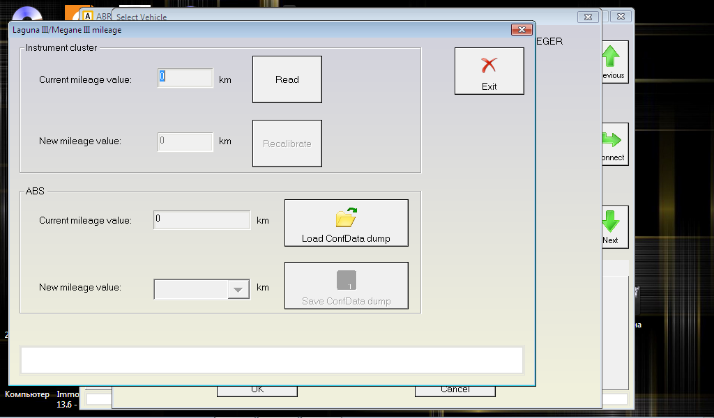

shurakc Опубликовано 9 марта, 2015 Поделиться Опубликовано 9 марта, 2015 Можно подробней по флюенс? abs по дырке? там же нужно дамп пригружать если не ошибаюсь Ссылка на комментарий Поделиться на другие сайты Поделиться
shurakc Опубликовано 9 марта, 2015 Поделиться Опубликовано 9 марта, 2015 как то так Ссылка на комментарий Поделиться на другие сайты Поделиться
sas-78 Опубликовано 9 марта, 2015 Поделиться Опубликовано 9 марта, 2015 В 09.03.2015 в 14:39, shurakc сказал: как то так ну это приборку по диагнозе делать, а абс с разбором по дампу! Ссылка на комментарий Поделиться на другие сайты Поделиться
shurakc Опубликовано 9 марта, 2015 Поделиться Опубликовано 9 марта, 2015 Ну да, а sadix пишет-меган 3, флюренс пробег через дырку Ссылка на комментарий Поделиться на другие сайты Поделиться
sadix Опубликовано 9 марта, 2015 Поделиться Опубликовано 9 марта, 2015 (изменено) Да блин он десинхронизиркет АБС и доску чего тут не понятного???? Хочешь начисто, снимай АБС При подключении спрашивает об этом. Изменено 9 марта, 2015 пользователем sadix Ссылка на комментарий Поделиться на другие сайты Поделиться

shurakc Опубликовано 9 марта, 2015 Поделиться Опубликовано 9 марта, 2015 (изменено) Вот!не знал,уточьняите...теперь понятно С флюенсом не работал Изменено 9 марта, 2015 пользователем shurakc Ссылка на комментарий Поделиться на другие сайты Поделиться
