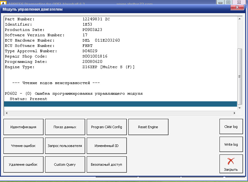

68500 Опубликовано 9 марта, 2015 Поделиться Опубликовано 9 марта, 2015 а мой первый опыт общения с FVDI вылез мне боком. авто OPEL ASTRA G 2004г при чтения пина или flesha ecu когда именно случилось уже и сам не знаю поимел ошибку P0602. по иммо ошибок нет. Резест ecu переписал ключ не помогло. итог машина заводиться и работает нормально но на панели светит постоянно лампа машинки с гаечным ключем машина друга просто был эксперемент проверить работоспособность прибора. прибор недавно куплен оригинал от fly плата 3 версии. как буду лечить незнаю пока курю форум. Ссылка на комментарий Поделиться на другие сайты Поделиться
dak.dima Опубликовано 9 марта, 2015 Поделиться Опубликовано 9 марта, 2015 а это не сервисник? может просто надо сервис сбросить..пробуй откл. акб.! Ссылка на комментарий Поделиться на другие сайты Поделиться
68500 Опубликовано 9 марта, 2015 Поделиться Опубликовано 9 марта, 2015 на ночь отключали не помогло. наверно епромка моторника приказала долго жить... Ссылка на комментарий Поделиться на другие сайты Поделиться

sadix Опубликовано 9 марта, 2015 Поделиться Опубликовано 9 марта, 2015 (изменено) Ну тут же про флаев-абрикос речь то) Кстати не так давно знакомый купил клон клона, машины не видел по CAN, меняли can интерфес - не помогло, оказалось левые реле стояли типа от OMRON, поменяли на ориг, и все норм. А по поводу поста выше об опель, так это ВИН не запрограммирован, нажать надо было "измененный ID" может помогло бы , после ресета то особенно. Но в большинстве случаев репрог. Изменено 9 марта, 2015 пользователем sadix Ссылка на комментарий Поделиться на другие сайты Поделиться
68500 Опубликовано 9 марта, 2015 Поделиться Опубликовано 9 марта, 2015 писал не прокатило... Service Programming System (замена/перепрограммирование электронных блоков автомобиля) при помощи TECH-2. хочется так полечить самому а искать того кто поправит TECH-2 это тогда когда зайду в тупик. извиняюсь что влез в тему придётся открывать свою про мой жопель как вручную всё исправить Ссылка на комментарий Поделиться на другие сайты Поделиться

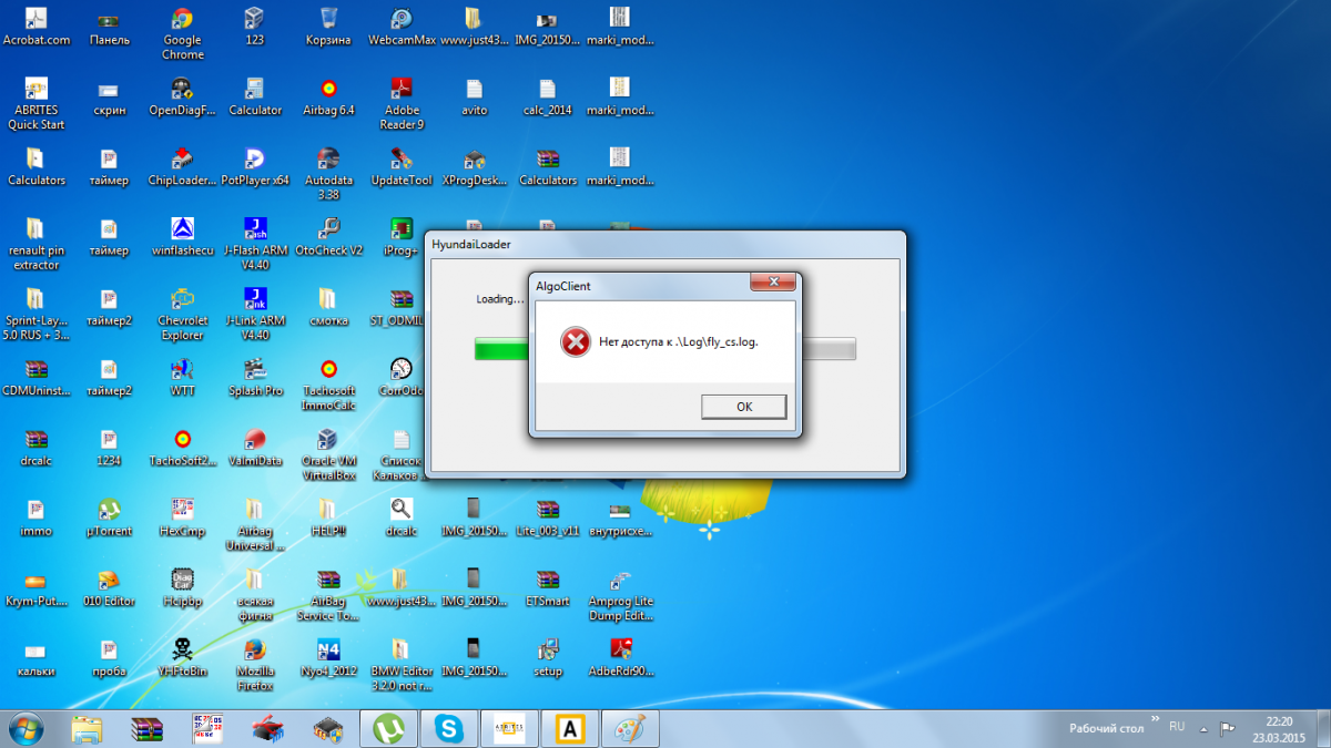

rasel Опубликовано 23 марта, 2015 Поделиться Опубликовано 23 марта, 2015 было у кого такое после установки софта винда семерка 64 битная, может руки из жопы не правильно устанавливаю Ссылка на комментарий Поделиться на другие сайты Поделиться
