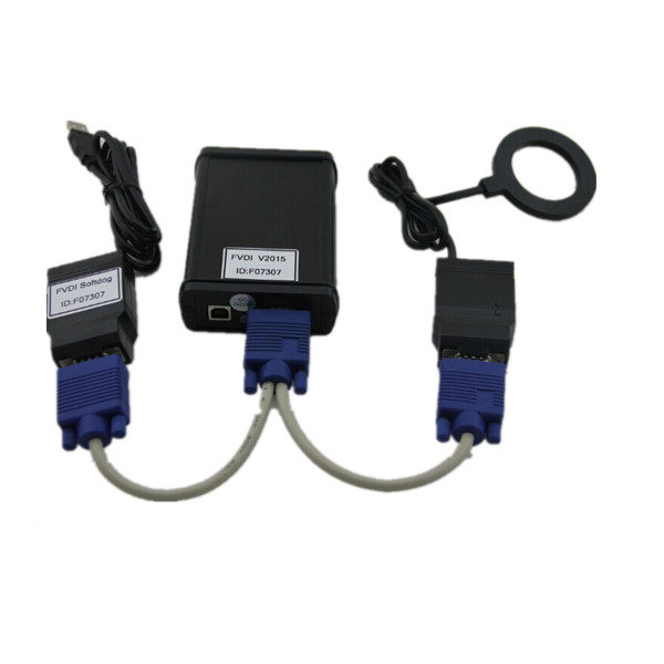

Вопросец к астроному - что за волшебный адаптер с двойными синими DB разъемами?? У меня в комплекте такого нету.

Он для того чтоб можно было ключи онлайн писать. Но на наших фулах эта функция не работает. Кроме кабеля нужен еще и донгл.
да не софтдог только для активации. без него не запустится прога вообще.
может быть и для каких то онлайновых функций, но сомневаюсь я что у FVDI они работают?

Только вот сервер уже более полгода как не работает,соответственно и донгл-бесполезная железяка.SVDI работает без донгла,только версия старовата.Нужно иметь и FVDI и SVDI,они не всегда перекрывают друг друга
