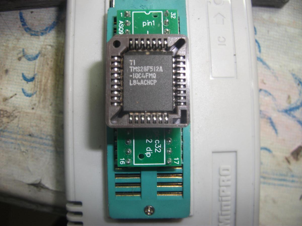

single2004 Опубликовано 10 февраля, 2015 Поделиться Опубликовано 10 февраля, 2015 В 10.02.2015 в 14:29, michlen сказал: а что там за флеш стоит. и каким программатором шить ее надо у меня есть упа и х-прог. думаю они не пойдут для этого еще один вопрос эбу может на связь с диагностикой не выходить если иммо мертвый ? у меня ЭБУ выходил на диагностику читал древним ланчем больше нечем не получилось, а вот иммо заблокированный прочитать не как не вышло... Ссылка на комментарий Поделиться на другие сайты Поделиться
shpakov-aleksandr Опубликовано 10 февраля, 2015 Поделиться Опубликовано 10 февраля, 2015 В 10.02.2015 в 14:29, michlen сказал: а что там за флеш стоит. и каким программатором шить ее надо у меня есть упа и х-прог. думаю они не пойдут для этого еще один вопрос эбу может на связь с диагностикой не выходить если иммо мертвый ? Шил такое же авто минипро с соответствующим адаптером Ссылка на комментарий Поделиться на другие сайты Поделиться
