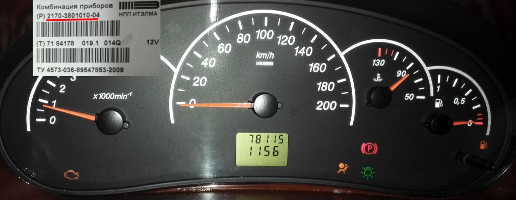

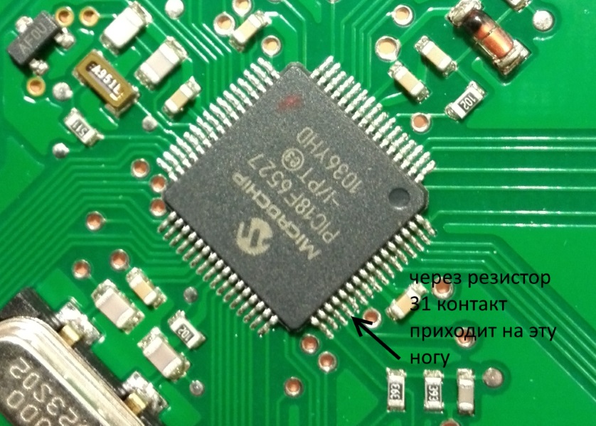

pionersurg Опубликовано 16 апреля, 2015 Поделиться Опубликовано 16 апреля, 2015 Спрошу в этой теме, хоть и пытался сделать ПО-5 v14.. Приехала приора с ИТЕЛМА 2170-3801010-04. Через 31 контакт на ПО-5 никакой реакции.. снял крышку - ничего похожего на BDM нет.. и под стрелками не оказалось.. но до 52 пина PIC18F6527 с 31 контакта разъёма через резистор дорожка таки есть. как с такой справиться? Можно конечно ПО-5 обновить до 15 версии, но в списке обновлений подобной панели нет. Пока отправил.. даже не подумал что PIC может быть открыт.. и бывают разные версии щитка.. как посмотреть версию щитка ? включить зажигание при нажатой кнопке суточника? или аккумулятор подключать при нажатой кнопке? Ссылка на комментарий Поделиться на другие сайты Поделиться

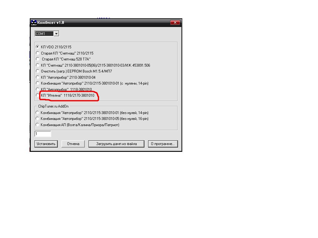

sergeiii Опубликовано 16 апреля, 2015 Поделиться Опубликовано 16 апреля, 2015 update: подушка водителя стреляная.. не влияет в данном случае? ПО-5 легко делает эту панель ! Значит что то делаешь не так ! Ссылка на комментарий Поделиться на другие сайты Поделиться
alexir Опубликовано 16 апреля, 2015 Поделиться Опубликовано 16 апреля, 2015 но в списке обновлений подобной панели нет. есть там такой щит, прочтите внимательно описание (Соединить вместе.......) Ссылка на комментарий Поделиться на другие сайты Поделиться
pionersurg Опубликовано 16 апреля, 2015 Поделиться Опубликовано 16 апреля, 2015 есть там такой щит, прочтите внимательно описание (Соединить вместе.......) спасибо за совет.. попробую завтра Ссылка на комментарий Поделиться на другие сайты Поделиться
phantom Опубликовано 17 апреля, 2015 Поделиться Опубликовано 17 апреля, 2015 вчера такую делал.серой кробочкой быстро однако. Ссылка на комментарий Поделиться на другие сайты Поделиться
televizor123456 Опубликовано 17 апреля, 2015 Поделиться Опубликовано 17 апреля, 2015 спасибо за совет.. попробую завтра Как уже писали выше надо соединить и к 31 пину, а в приборе выбрать ИТЭЛМА1118, именно она для пика))) Ссылка на комментарий Поделиться на другие сайты Поделиться

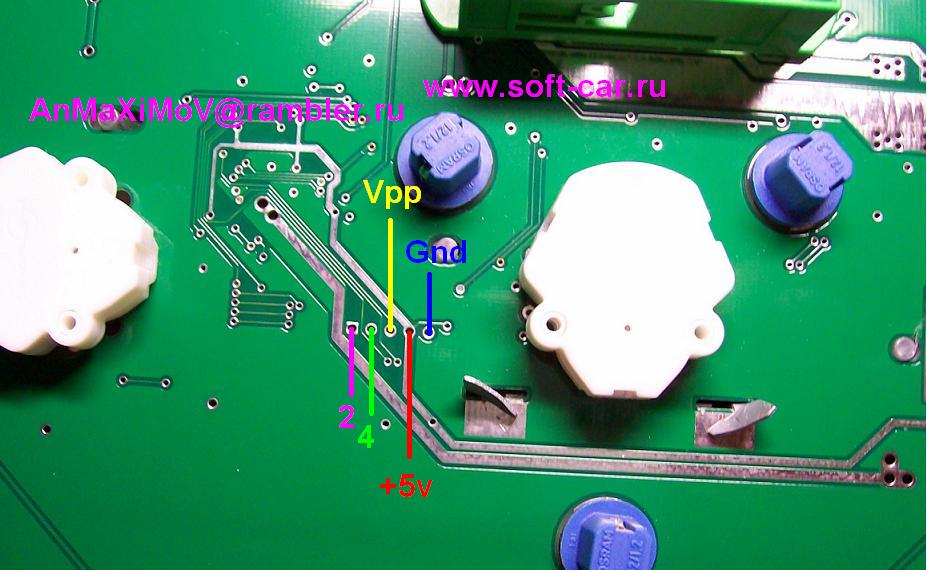

Valhala Опубликовано 20 апреля, 2015 Поделиться Опубликовано 20 апреля, 2015 А можно ли подключить к этой панели Orange5? Если да, то как? В списке PIC присутствует, но можно ли подключиться по аналогии с ПО-5, без разборки? Ссылка на комментарий Поделиться на другие сайты Поделиться
AndreyMax Опубликовано 20 апреля, 2015 Автор Поделиться Опубликовано 20 апреля, 2015 можете вот так подключиться к PIC Ссылка на комментарий Поделиться на другие сайты Поделиться
Lin Опубликовано 20 апреля, 2015 Поделиться Опубликовано 20 апреля, 2015 (изменено) Не скромный вопрос к ТС- Сколько берете за такую панель? Изменено 20 апреля, 2015 пользователем Lin Ссылка на комментарий Поделиться на другие сайты Поделиться
DRK Опубликовано 20 апреля, 2015 Поделиться Опубликовано 20 апреля, 2015 (изменено) можете вот так подключиться к PIC . вот 2. и 4 нога это по прогроматор как обозначение этих ног подключится Изменено 20 апреля, 2015 пользователем DRK Ссылка на комментарий Поделиться на другие сайты Поделиться
DEE Опубликовано 24 апреля, 2015 Поделиться Опубликовано 24 апреля, 2015 Да, мне тоже интересно, как точки 2 и 4 обозвать по Микрочиповски? Ссылка на комментарий Поделиться на другие сайты Поделиться
phantom Опубликовано 24 апреля, 2015 Поделиться Опубликовано 24 апреля, 2015 (изменено) ICSPDAT и ICSCLK пик-китом поленился лезть...хотя если будет пациент надолго обязательно пик-кит подключу. Изменено 24 апреля, 2015 пользователем phantom Ссылка на комментарий Поделиться на другие сайты Поделиться

AndreyMax Опубликовано 25 апреля, 2015 Автор Поделиться Опубликовано 25 апреля, 2015 делать внутрисхемно - запасной вариант если панель по к-лайн не делается Ссылка на комментарий Поделиться на другие сайты Поделиться
