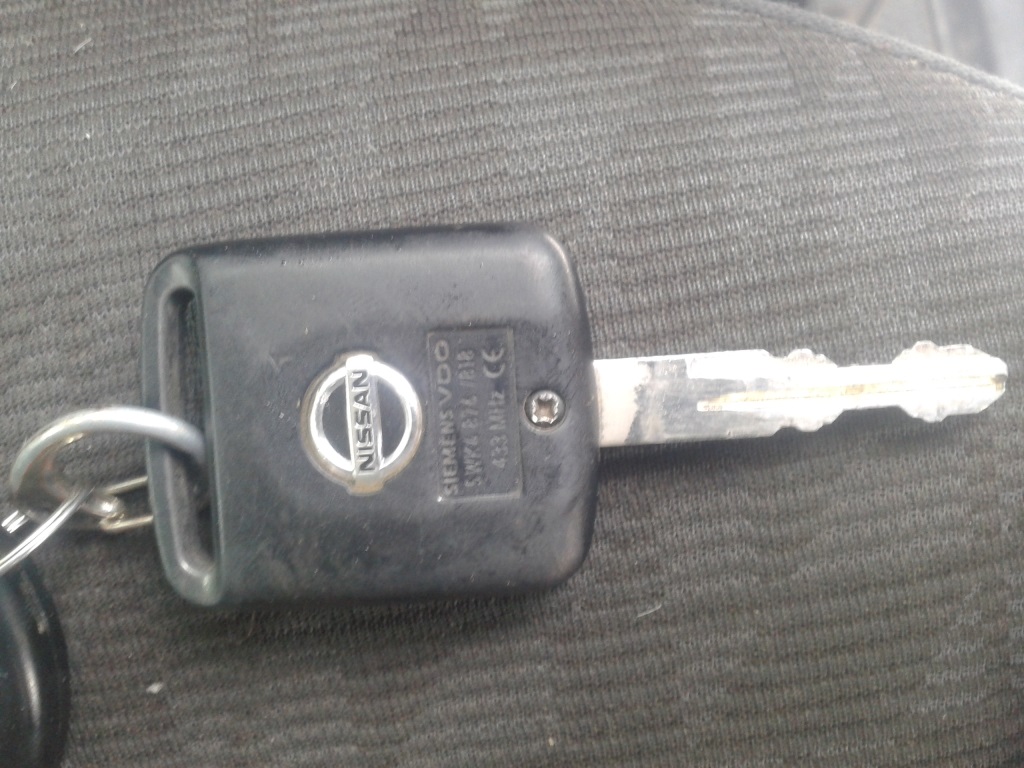

фото замка и ключа можно увидеть? ато 2 уже попадалось был смарт а стал ключ переделан обычный.
псы: правый или левый руль?
Ноут леворукий. Ошибка одна р1611
Читал что в блоках BCM L2NAC 284B2EM01C с последней цифрой 01 пересадка еепром не прокатывает, нужно прописывать ключи, если цифра 03 то работает. Похоже теперь нужен пин код.
Парни подскажите кто сталкивался, как поступить, пока никуда не лазил,накчка на антене есть, питание тоже, ключик часто моргает, в чем может быть проблема, ведь дамп в всм родной поставил?
