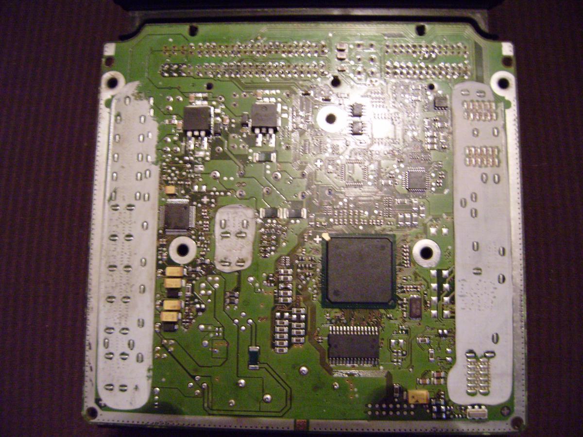

kyryarus Опубликовано 11 февраля, 2015 Поделиться Опубликовано 11 февраля, 2015 Доброго времени суток всем. После вскрытия EDC16 для отключения сажевика и егр (читал при помощи BDM100 Китай, сток считал нормально и контрольку посчитал) возникла небольшая проблема: сгорели 2 транзистора G7N60A4D (IGBT). Почему эти транзюки могли сгореть? Возможно ли заменить данные транзисторы на 10N60C (MOSFET)? И если у кого есть распиновка от данного блока, киньте плиз. Заранее благодарен. P.S. Двигатель на диагнозу не выходит, проверял старухой. Вот фото блока: - это верх платы. Ссылка на комментарий Поделиться на другие сайты Поделиться

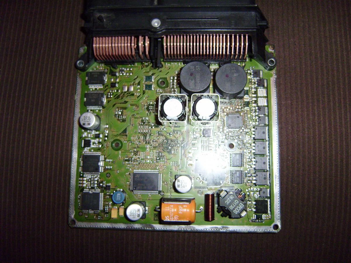

kyryarus Опубликовано 11 февраля, 2015 Автор Поделиться Опубликовано 11 февраля, 2015 - низ. Здесь эти транзюки. Вот здесь уже без них - Рисковый ты парень. А зачем такие манипуляции, если через OBD всё делается влёт? Даю 90% ищи новый блок. Спасибо конечно, но я думаю, можно поднять. Ссылка на комментарий Поделиться на другие сайты Поделиться
polubak77 Опубликовано 11 февраля, 2015 Поделиться Опубликовано 11 февраля, 2015 Это питание на форсунки,горят от плохого контакта и к.з.,но даже если они мертвые ,блок нормально выходит на связь. т. есть б\у, есть блоки б\у и новые, если надо пиши в личку. Ссылка на комментарий Поделиться на другие сайты Поделиться
kyryarus Опубликовано 11 февраля, 2015 Автор Поделиться Опубликовано 11 февраля, 2015 Это питание на форсунки,горят от плохого контакта и к.з.,но даже если они мертвые ,блок нормально выходит на связь. т. есть б\у, есть блоки б\у и новые, если надо пиши в личку. Понятно. Но вопрос в другом: можно ли IGBT поменять на MOSFET? Ссылка на комментарий Поделиться на другие сайты Поделиться
Шаша Опубликовано 11 февраля, 2015 Поделиться Опубликовано 11 февраля, 2015 попробуй по характеристикам с запасом подобрать,хуже то уж точно я думаю не будет,а лучше аналогичные Ссылка на комментарий Поделиться на другие сайты Поделиться

Dimasony Опубликовано 11 февраля, 2015 Поделиться Опубликовано 11 февраля, 2015 Всего скорей блок подключал когда на 15 проводе было питание. Ссылка на комментарий Поделиться на другие сайты Поделиться
Alfcatt29 Опубликовано 11 февраля, 2015 Поделиться Опубликовано 11 февраля, 2015 Всего скорей блок подключал когда на 15 проводе было питание. звучит реально и то вряд ли он же на столе подключал..... статус мастер... вряд ли затупил бы.....хотя он же через бдм подключал..... Ссылка на комментарий Поделиться на другие сайты Поделиться
kyryarus Опубликовано 12 февраля, 2015 Автор Поделиться Опубликовано 12 февраля, 2015 Никаких проводов подключено не было. В том то и дело, что подключал на столе. Ссылка на комментарий Поделиться на другие сайты Поделиться

kyryarus Опубликовано 12 февраля, 2015 Автор Поделиться Опубликовано 12 февраля, 2015 Может что-то в прошивке не то случилось? Может кто-нибудь глянуть на адекватность? EDC16.rar Заводское отверстие??? Не, не видел... Значит кто-то уже пилил... Я так думаю, что так ровно руками не спилишь: Ссылка на комментарий Поделиться на другие сайты Поделиться
vitkos Опубликовано 12 февраля, 2015 Поделиться Опубликовано 12 февраля, 2015 Может что-то в прошивке не то случилось? Может кто-нибудь глянуть на адекватность? EDC16.rar Я так думаю, что так ровно руками не спилишь: Я этих блоков штук 50 в руках держал. Это пропил, кто-то уже лазил и шил 1000%. Ссылка на комментарий Поделиться на другие сайты Поделиться
