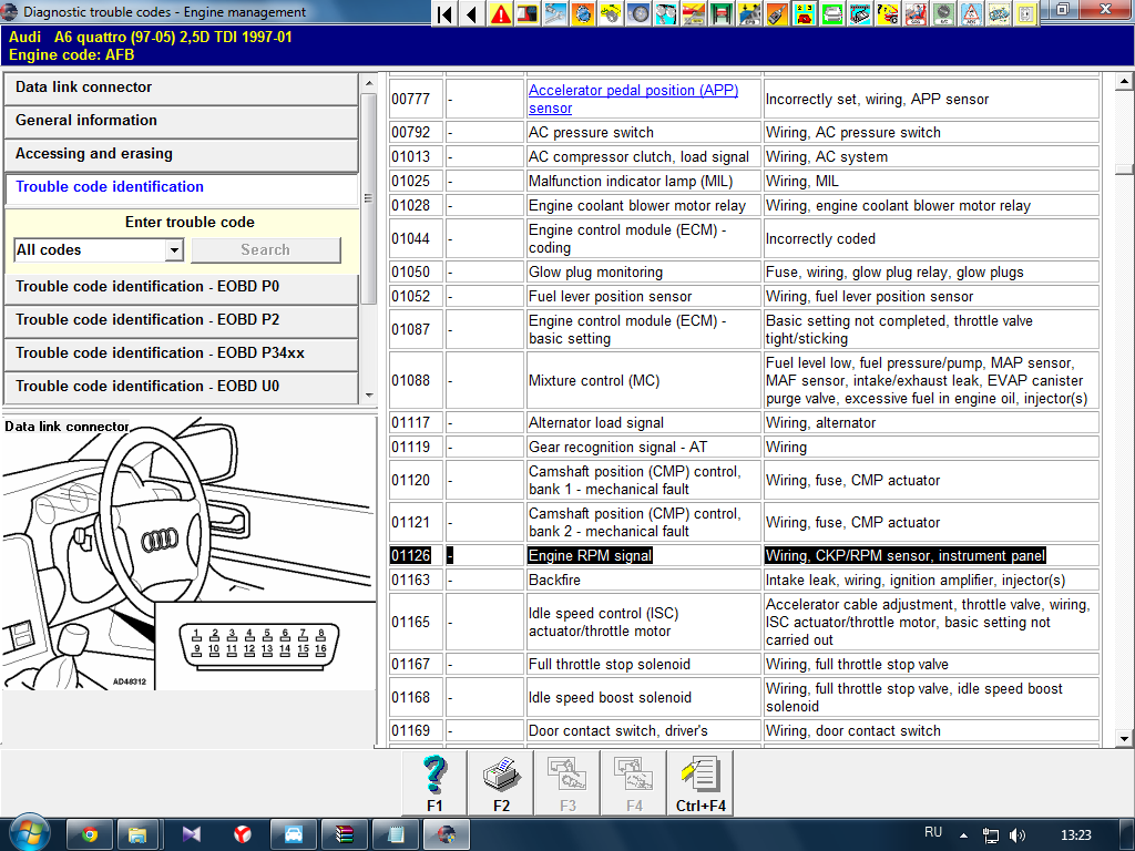

NS555 Опубликовано 11 февраля, 2015 Опубликовано 11 февраля, 2015 Приветствую всех! Приехала машинка с моргающей спиралькой во вложении вся информация. Не удаляются две ошибки даже на заглушенном двигателе. Зажигание крутили в обе стороны не помогает. Может что то не то делаю пните в нужном направлении. Рабочий стол.rarПолучение информации...

nikitoskin Опубликовано 11 февраля, 2015 Опубликовано 11 февраля, 2015 Датчик там интересный (странный) в автодате тоже странная проверка по ошибке, с такими еще не сталкивался
NS555 Опубликовано 11 февраля, 2015 Автор Опубликовано 11 февраля, 2015 Датчик в адеквате, 980 ом сигнал нормальный, здесь что то другое....
nikitoskin Опубликовано 11 февраля, 2015 Опубликовано 11 февраля, 2015 так я и говорю, в автодате пишет проверить приборку какой двигун ксстати

NS555 Опубликовано 12 февраля, 2015 Автор Опубликовано 12 февраля, 2015 Тоже такая мысль крутится в голове, 2 ошибки висят и не удаляются даже на неработающем двигателе. 01126 - Сигнал частоты вращения коленвала 03-10 - нет сигнала - Периодически 01126 - Сигнал частоты вращения коленвала 16-10 - сигнал за пределами допуска - Периодически Причем вторая ошибка с расширением 16-10 иногда пропадает, но при удалении первой ошибки появляются обе.
