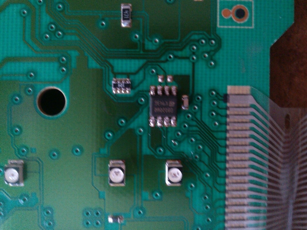

feihc Опубликовано 12 февраля, 2015 Поделиться Опубликовано 12 февраля, 2015 Привет всем. Принесли панель приборов на восстановление. Дисплей надорван. Епром отсутствует. У кого нибудь фото платы. Интересует как стоял епром. Ссылка на комментарий Поделиться на другие сайты Поделиться
gold Опубликовано 12 февраля, 2015 Поделиться Опубликовано 12 февраля, 2015 Посмотри даташит на 35080 и найди питание, дальше все станет понятно. Ссылка на комментарий Поделиться на другие сайты Поделиться

qwert3433 Опубликовано 12 февраля, 2015 Поделиться Опубликовано 12 февраля, 2015 (изменено) Дисплей внизу,первая нога слева. Если в еепропке не то что надо, авто не заведётся. (привозили мне пакет со стрелами и повреждённым дампом ,плата в автомобиле без еепром) Изменено 12 февраля, 2015 пользователем qwert3433 Ссылка на комментарий Поделиться на другие сайты Поделиться

Geostudent92 Опубликовано 12 февраля, 2015 Поделиться Опубликовано 12 февраля, 2015 Качество не очень, думаю разберешься там все видно Ссылка на комментарий Поделиться на другие сайты Поделиться
