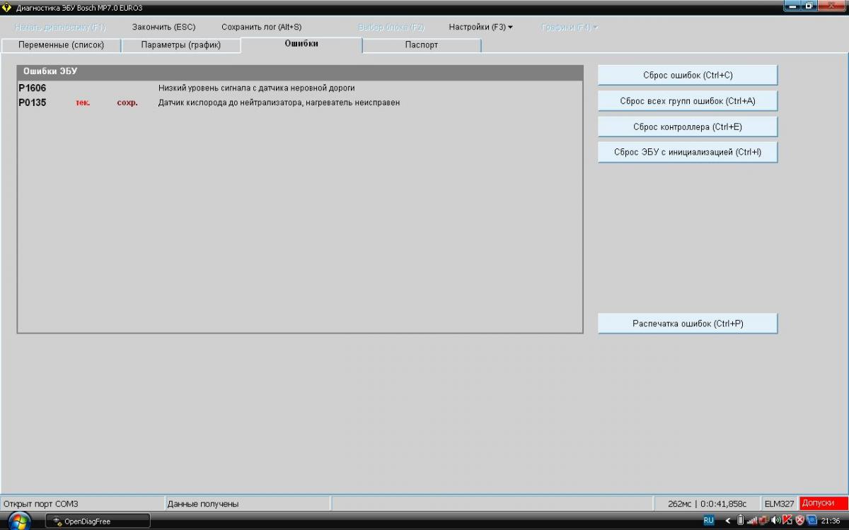

rnikolskij Опубликовано 23 февраля, 2015 Автор Поделиться Опубликовано 23 февраля, 2015 делал сброс ошибок с инициализацией, ошибки опять вылезли. но чек энжин не горит. ошибки - 1606 датчик неровной дороги (у меня его и нет, а проводка варварски там отрванна) 0135 - ДК (он нам месте, проводка целая) заметил что после инициализации, увеличились обороты ХХ - подъезжаешь к светофору, на нейтрали катишься, ХХ 1200-1300, как только остановился - через пару секунд падают до 800-900 об/мин. Ссылка на комментарий Поделиться на другие сайты Поделиться
