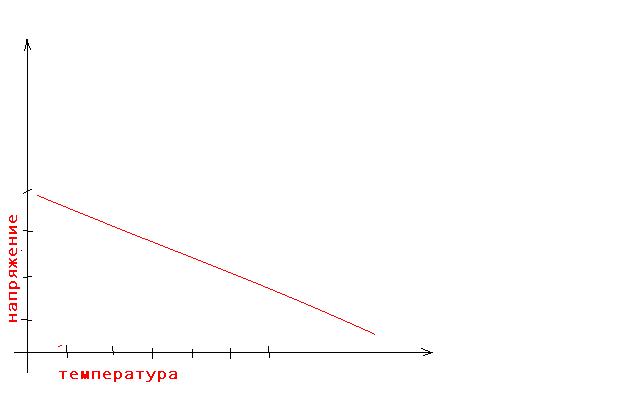

fim75 Опубликовано 14 февраля, 2015 Поделиться Опубликовано 14 февраля, 2015 в том то и дело что это предсмертное состояние и есть тот самый порог, но при разных температурах, он тоже меняется; к примеру, на тёплую при, скажем, 11вольт можно завестись, а в мороз посадка при той же нагрузке будет выше, и фактически может напруга упасть до вольт 6-ти , а стартер при таких напряжениях не эффективен, мягко говоря, вот я и думаю какой тут алгоритм сочинить наиболее оптимальный Вот так можно попробовать Ссылка на комментарий Поделиться на другие сайты Поделиться
