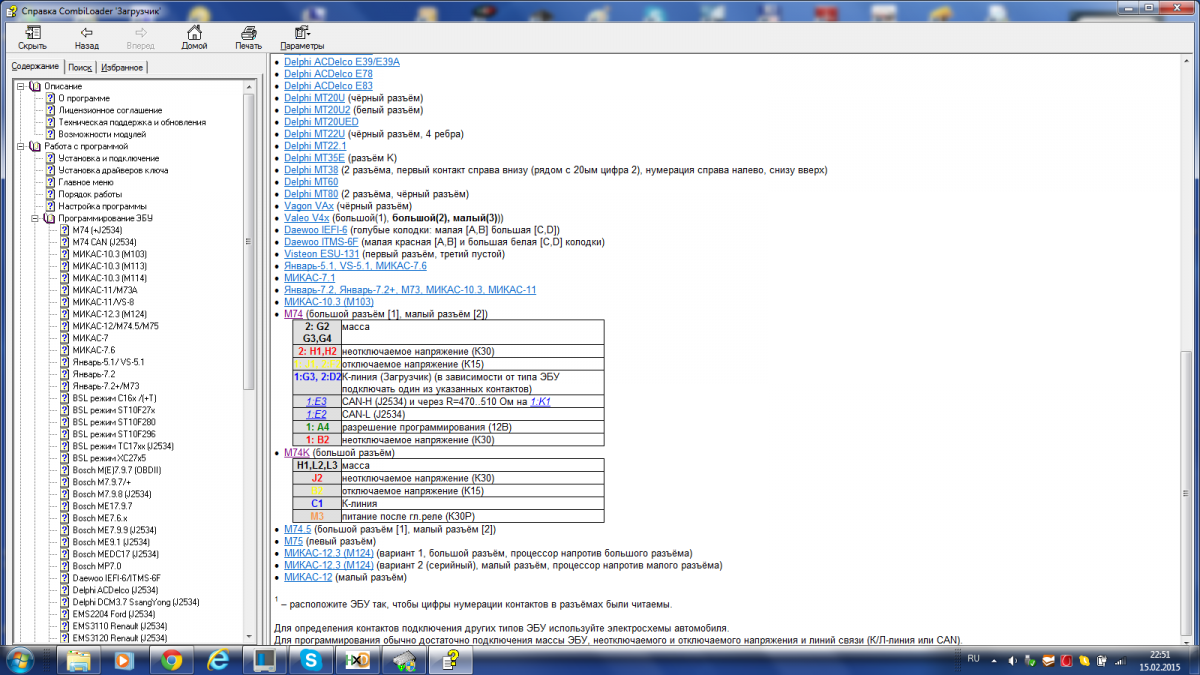

kostin Опубликовано 15 февраля, 2015 Автор Поделиться Опубликовано 15 февраля, 2015 (изменено) CombiLoader в помощь прочитает и запишет все что нужно. Чип тунингом не занимаюсь > CombiLoader отсутствует. Такое, только CAN, не нужен. Попробую К перебросить, спасибо. Изменено 15 февраля, 2015 пользователем kostin Ссылка на комментарий Поделиться на другие сайты Поделиться
kostin Опубликовано 16 февраля, 2015 Автор Поделиться Опубликовано 16 февраля, 2015 Внешняя память вся в FFках-((( Так что действительно эмуляция в проце. Ссылка на комментарий Поделиться на другие сайты Поделиться

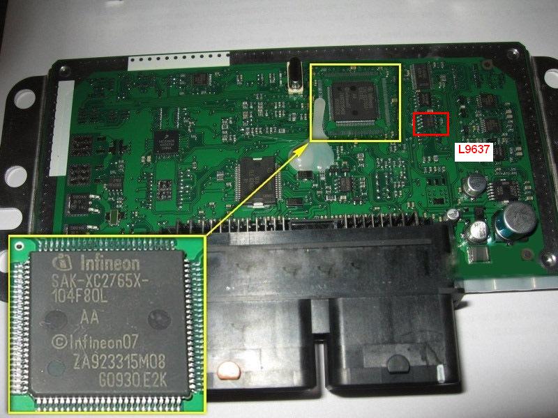

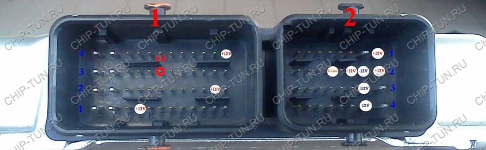

S0L0 Опубликовано 12 июля, 2015 Поделиться Опубликовано 12 июля, 2015 Если не чем прочитать, то необходимо определиться в наличии К-линии, разобрав модуль убеждаемся в наличии микросхемы обозначенной красным квадратиком, если оная имеется, то модуль имеет К-линию, если нет, то можно впаять микруху L9637, недостающий резистор на 10К (подтяжка К-линии) и модуль превращается, модуль превращается, в элегантные шор...., ой очём это я, :) короче теперь его можно читать через К-линию. Если нет конекта то возможно К-линия выведена на контакт малого разъёма Н3, а не на D2 как описывается в мануалах. Прога для прочтения через К-линию WINFLASHECU, работает через любой К-лайн адаптер. Удачи! Кстати, не на всех модулях прокатывает 00 в ЕЕ,.это подтвердит "Олег К" Ссылка на комментарий Поделиться на другие сайты Поделиться
